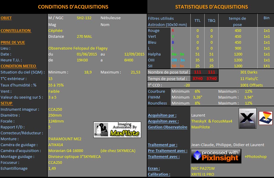

merci
c'est de l'inter couche
R : S2:40 HA:80
V : S2:25 O3:35 HA:45
B : HA:20 O3:100
puis resaturation en Bleu avec la couche O3 en Starless et en vert avec la HA (adu haute)
