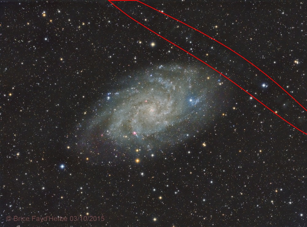

Première fois sur M33 avec la lunette 90mm.
5 heures de pose en 2 nuits avant les levées de lune, vendredi et samedi soir.
Lunette SV90, monture EQ6 et caméra QHY9 avec filtres LRGB.
J'ai essayé d'ajouter un peu de signal Halpha mais les nuages ont écourté la session en fin de nuit. L'apport n'est pas significatif et l'assemblage m'a légèrement décalé la couche rouge.
Total de 5 heures de pose :
18 x 600s Luminance Bin1
30 x 180s RGB Bin2
4 x 600s Ha Bin1
Pleine résolution :
Crop :

Salut
Elle est très coloriée :)
une belle résolution, on voit que ta lunette est lumineuse
par contre, il semble y avoir un soucis
Ce sont les traces du fameux "pet cosmique"!
Encore une très belle photo bravo!
Merci !!
Ben oui j'ai cherché le responsable de ce chapelet de nuages, pas d'étoile brillante dans le secteur qui aurait pu générer un reflet.
Pas de lumières parasites sur mon site d'observation en pleine forêt, j'ai cette traînée sur toutes les brutes, RGB comprises. Ni le sigma clipping, ni les flats n'ont réussi à m'en débarrasser...
J'ai inspecté la lunette, la roue à filtre, et le capteur ccd, seule une toute petite poussière en forme de minuscule cheveux était présente sur mon réducteur de focale, côté ccd, mais le flat aurait dû en venir à bout ???
Bien mystérieux !
Merci Benjamin !
Et oui j'ai bien peur que ce soit la seule explication !! :be:

Que c'est beau, c'est vraiment très coloré (galaxie + étoiles)
Merci Mejean !
Oui pour la couleur c'est un parti pris esthétique, je vais probablement refaire une version plus sobre pour comparer...
