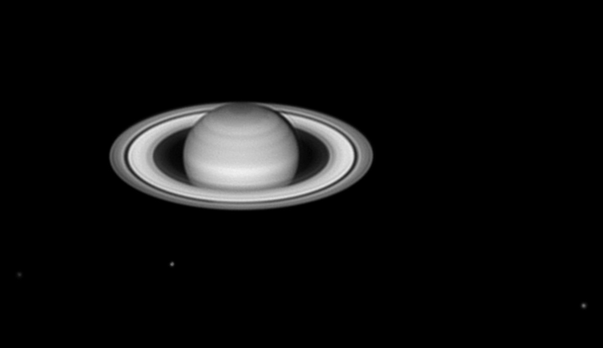

Saturne date du 29/06/2015, donc très en retard, je n'avais pas pris le temps de la traiter.
Voilà, c'est fait. Et j'ai en bonus la tempête.

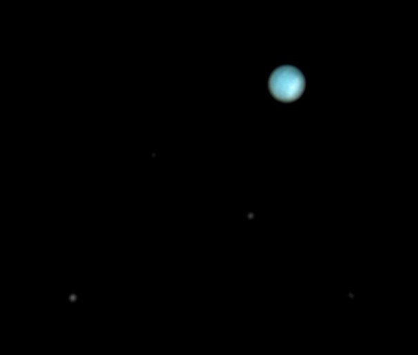

Uranus est plus récente, du 23/08/2015. Avec le filtre Ir685.
Je vous propose deux versions : la version monochrome, classique, et une seconde
colorisée, en fausses couleurs Ir-RVB.

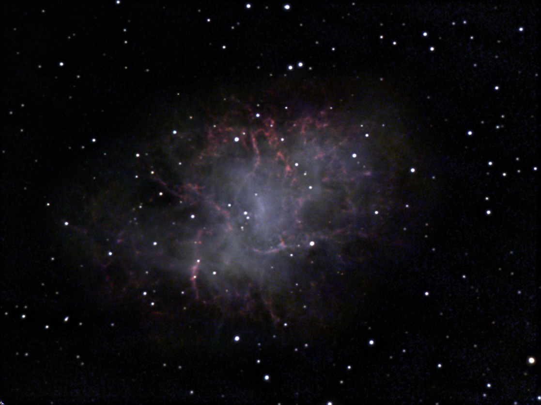

Pour la nébuleuse planétaire M1, c'était juste un petit test, en fin de session, pour finir la nuit. Donc sans prétention, juste pour voir.
Télescope Newton 400 f/D 4.5 maison sur monture LXD 750.

Saturne :
Barlow 5x + Filtre Ir610 (si je me rappelle bien ?)
Expo 16 ms et Gain=418
3 captures de 15000 images. 6435 brutes conservées par tri manuel
Registration sous Registax 6, traitement sous Iris.
Finitions sous Photoshop (traitement séparé des satellites).
Uranus :
Barlow 5x + Filtre Ir685.
4230 brutes (tri manuel de 5 captures de 5000 images chacune)
Expo 197 ms et Gain=454
Registration sous Registax 5, traitement sous Iris.
M1 :
Filtre luminance, caméra au foyer du télescope.
Tri manuel de 1600 images brutes.
445 poses de 3 secondes retenues. 30 Darks.
Registration et traitement sous Iris.
Finitions sous Photoshop.
Saturne et ses satellites à 110% de la taille d'acquisition :
La tempête :
Uranus et ses satellites à 120 % non colorisée :
Uranus et ses satellites à 120% en fausses couleurs Ir-RVB :
M1 à 90% de la taille d'acquisition :

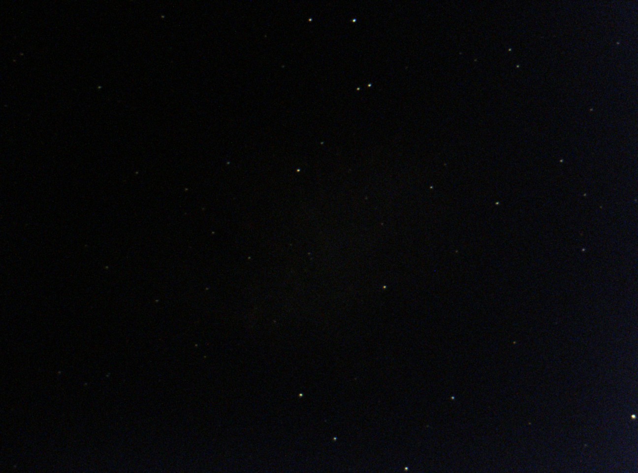

Une brute de 3 secondes :

Les détails des bandes pour Uranus... Belle prise !

M1 super aussi, l'image brute de 3 secondes montre bien la réalité de l'objet :)

perso, je retiens surtout cette M1
le setup et la méthode, le tout solidement épaulé par un talent hors du commun (j'l'aime bien c'te phrase), tout ça donne un résultat pas commun! c'est d'une précision:o
beaucoup d'étoiles proches dédoublées, les étoiles deux fois plus petites que sur les images courantes, on voit même les ondes de choc de part et d'autre du pulsar!
traiter du CP comme du planétaire c'est une chouette idée :)

M1 est également superbe, au vu de la brute.
Aussi bien que Peach pour Uranus , M1 sans prétention est très fine tu vas aller beaucoup plus loin , peut-être des poses de 5".

Pour M1 tu obtiens une bonne résolution, un bon indicateur c'est le dédoublement du petit couple dans le coeur de la NP, un peu en dessous du pulsar. De souvenir l'écartement est de 2" d'arc environ.
Pour cet objet tu es limité par le flux, insuffisant avec 3 secondes de pose (ceci dit en 3 secondes tu te rapproches des perfs d'une CCD classique en terme de résolution).
A noter également que la brute de 3 secondes sur un objet comme M1 me semble bien faible derrière ton 400 à f4.5.
Si l'occasion se présente je te ferai une brute de 3 secondes sur M1 avec le C11 ouvert à F10.

Ca manque quand même de poses pour lisser le bruit. Il faudra que je fasse une nouvelle série de brutes pour mieux accentuer les détails.
Pour moi 3 secondes de pose , c'est déjà du domaine du ciel profond. ;)
La turbu a déjà le temps de faire beaucoup de dégâts.
Christian avait annoté sur son image les 2-3 ondes de choc qu'on voit très bien sur ta version : http://www.webastro.net/forum/showthread.php?t=101879
Oui en effet, là on les voit facilement. Là je ne fais que du RVB donc ça limite la résolution. C'est clair, il me faudrait une couche Ha pour donner plus de finesse.
Franchement, quand j'ai vu les brutes, j'étais inquiet de ne rien arriver à sortir ! :b:
Je vais encore perdre en finesse et le suivi de la monture est trop mauvais pour dépasser 3 secondes. Là j'avais dans les 75% de déchet, c'est déjà beaucoup ! :(
J'ai eu la même réflexion que toi, avec 3 secondes j'espérais plus de signal ! :?:
C'est bizarre, à moins que de la buée se soit formé sur le primaire (ça arrive parfois en fin de nuit si très humide). Pour le scondaire, j'ai le sêche-cheveux !
Ca sera très instructif ! ;)

Uranus est vraiment bien réussie, on voit , il me semble, un ou deux spot plus clair!
le Crabe est tres bon aussi même si , comme tu le dis, on s'approche du ciel profond avec 3s,
et au fait tu vois une différence entre les darks pris a la volée avec ceux pris à part?

Rarement vu Uranus imagée d'une si belle manière !!!!!

Belles prises, surtout pour Uranus où les 2 bandes sont bien visibles ...ça se rapproche pas mal de ce que fait l'autre Pêche ... ;)

Franchement j'ai été déçu, je pensais que faire un dark maitre avec plusieurs darks permettrait de mieux virer le gradient mais c'est loin d'être le cas. :b:

Honnêtement non, mon image est un cran au-dessous, j'attends toujours une nuit bien stable pour obtenir le maximum d'uranus. :confused:

superbe série ! même Saturne et pourtant elle n'est plus haute du tout
Elle date de juin, attention !
Elles sont peut être vraies ses images alors ... :-)
Bien sûr qu'elles sont vraies, ce sont juste de vraies images en fausses couleurs ! ;)
