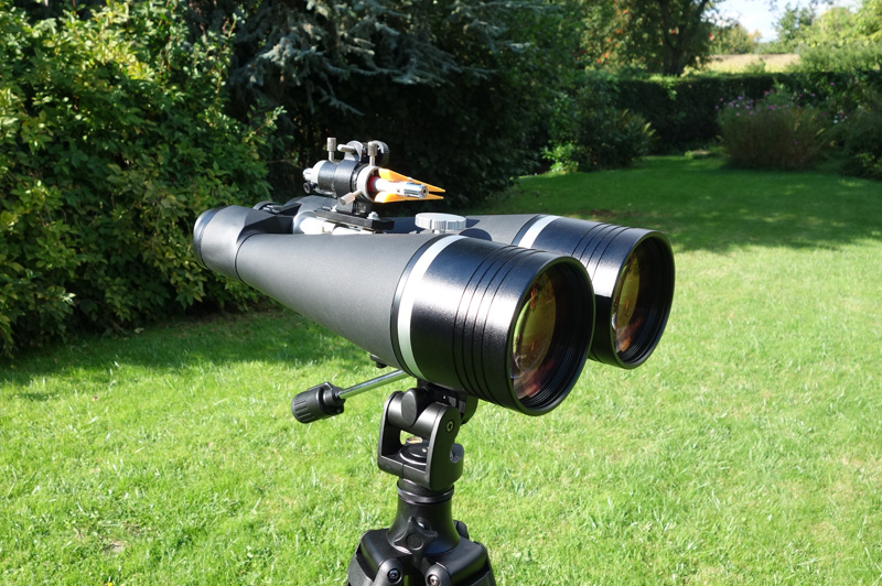

Le tripod FTQ accepte la charge... mais faut pas pousser le bouchon comme l'on dit. Une fois très inclinée vers la verticale le doute s'installe sur la fiabilité du système de maintien.. du jeux apparait... ça bouge un peu, on voit que la charge force sur la mécanique chinoise...
Bref ce tripod est correct tant que les juju ne s'écartent pas trop d'une visée horizontale, pour regarder les bateaux sur la mer par exemple..
J'ai donc adapté une ancienne monture (type EQ2 ?) : un petite platine est fixée solidement sous les juju et le tout est placé sur la monture, avec une queue d'aronde à la manière du petite lunette. Un petit contrepoids de 1.5 kg en bout d'axe permet d'équilibrer de façon acceptable.
On y gagne en fluidité et surtout en sécurité.
Les juju peuvent être pointées à la verticale sans arrière pensée. Il suffit de s'allonger sur une chaine de plage pour accéder aux oculaires. La position est encore acceptable pour les vertèbres.

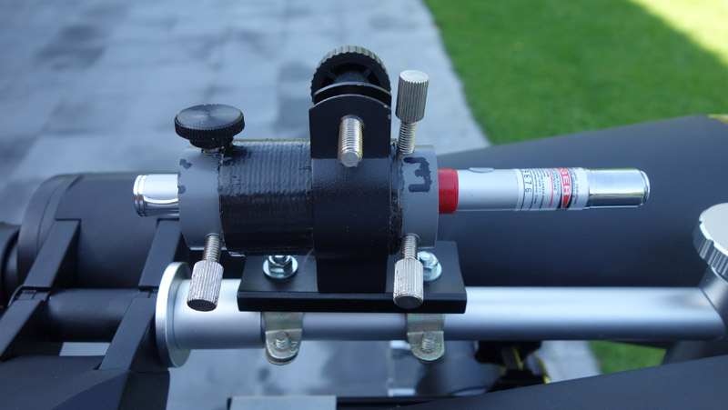

Une aide au pointage est incontournable pour cibler un objet. J'ai récupéré un petit stylo laser pas trop puissant qui fonctionne à merveille.

Les juju sur la petite monture :
Sur le tripod FQT :

Une telle rotule photo est tout à fait inadaptée à l'usage de grosses jumelles. Si tu as l'occasion de trouver une rotule video fluide type manfrotto 501 hdv ou mieux encore 503 hdv, tu verras que tu auras une qualité de pointage incomparable.
Ok pour la 891, autrefois je l'avais déja recherchée sans succés avec un C8... alors c'était un peu sans espoir avec ces jumelles..
Oui, comme expliqué le tripod est juste bon pour regarder à l'horizontale.
Pour le CP c'est la petite monture qui fait le boulot, et avec bcp d'efficacité.
J'ai la 501HDV, elle est parfaite pour le poids de cet instrument.
Absolument c'est un rêve de fluidité cette rotule. L'intérêt de la 503, c'est qu'elle a un ressort de contrebalancement réglable sur plusieurs positions, qui permet éventuellement de l'utiliser avec plusieurs instruments de poids différents.

Pour ne pas risquer de gâcher l'imagerie au C11 avec le laser, pourquoi pas un chercheur point rouge tout aussi léger et efficace, et ça marche sans pince à linge ?
