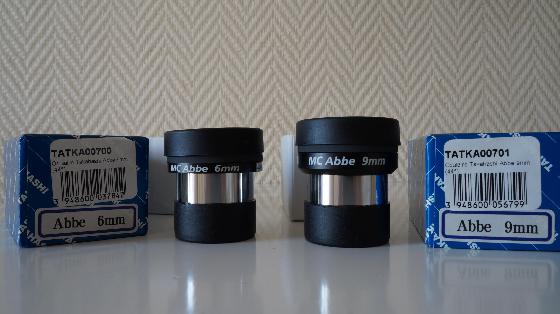

Concernant les oculaires vu ton budget à 150 € l'oculaire, pourquoi ne pas prendre des oculaires de type ortho,comme tu as un F/D élevée ?
Les TAKAHASHI Abbe sont trouvables à partir 140 € chez optique unterlinden, des oculaires qui ont fait leur preuve et m'ont conquis pour leur justesse et leur qualité optique égal. De plus le placement de l'oeil se fait sans difficulté (par rapport aux plossl standard).
http://www.optique-unterlinden.com/catalogue/produit/m/1/p/TK033

... attention quand même au champ apparent plus étroit des Abbe Taka (44°) et du tirage d'anneau ("relief d'oeil") moins généreux des focales courtes: cela peut avoir son importance si le port de lunette est obligatoire.

Tu sais bien allons, je me suis mal exprimé alors...le relief d'oeil. Avec ces orthos là par rapport au plossl on peut de suite avoir la bonne distance pour y placer son oeil.
Mais la plupart des plossl ont des bonnettes, la difficulté du placement de l'œil d'une série à l'autre n'est pas vraiment un critère de choix. A l'exemple des bons plossl televue par exemple. Sur les vixen NPL tu as même une hélicoïdale pour les focales longues là où la question peut éventuellement se poser (quasi la même que les NLV, à partir du 20mm). Et sur les focales courtes plossl ou ortho c'est idem : t'as pas vraiment cinquante solutions, vu la taille du trou t'es en face où t'y es pas. Le reste est juste question de feeling avec l'oculaire. Les volcano top j'aime pas, y'a un coté inquiétant de se mettre un cône dans l'œil (pourtant j'en ai utilisé un paquet d'années !). Les xo sont super agréables avec une sorte de caoutchouc plat mais plus agréable au contact que le métal. Mais là c'est effectivement pour chipoter !
