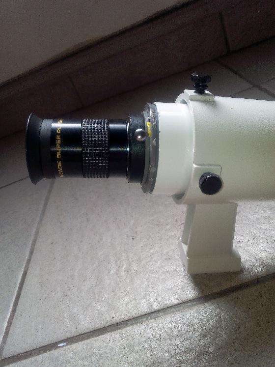

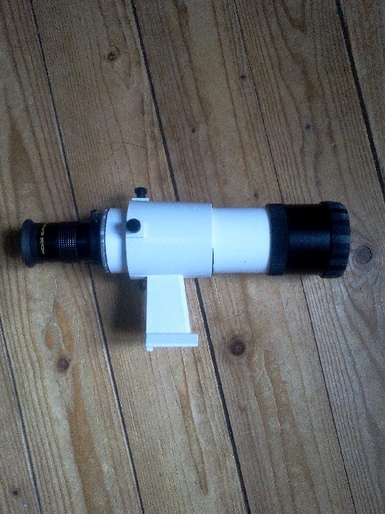

C'est bon , j'ai trouvé un chercheur, un raccord de plomberie et coupé le PO d'une barlow toute pourrie plastoc provenant d'un ETX70, je t'envoi la photo pour validation !!

La QHY5L-II a le même diamètre qu'un coulant d'oculaire 31,75mm. Tu peux la pousser ou la sortir comme tu veux du trou, donc ça devrait aller pour choper le foyer, d'autant qu'au cas où, elle est livrée avec une bague d'extension.
N'oublie pas que sur beaucoup de chercheurs on peut affiner la MAP en vissant/dévissant la lentille (à l'avant).
Enfin, regarde si le chercheur possède toujours bien son élastique de compression à l'avant du support. Sans ça tu peux serrer les vis de maintien à mort, ça bougera toujours. En fait, pour autoguider de nos jours on n'a plus besoin de pouvoir régler l'orientation donc tu peux franchement caler le chercheur dans son support avec des languettes de bois dur ou de plastique (pics à brochettes par exemple).
Le but est d'obtenir un montage le plus rigide possible. :)
Pour contenir les flexions, il est aussi très important de fixer les câbles. Un USB qui pendouille jusqu'au sol tire la caméra (ou l'APN) vers le bas puis le côté, suivant l'inclinaison de la monture.
Le câble de la QHY5L-IIc soit être fixé/guidé le long du support du chercheur, puis le long de l'axe DEC de la monture. La CCD ou l'APN d'imagerie voit ses câbles fixés/guidés le long du tube jusqu'à la queue d'aronde. Au final, tout le faisceau de câbles descend le long de la monture et finit entre les pattes du trépied ou le long de la colonne avant de partir vers l'alim, le PC, etc. On fait du ruban 'velcro' recto/verso très pratique pour ça car il 'colle' sur lui-même.
