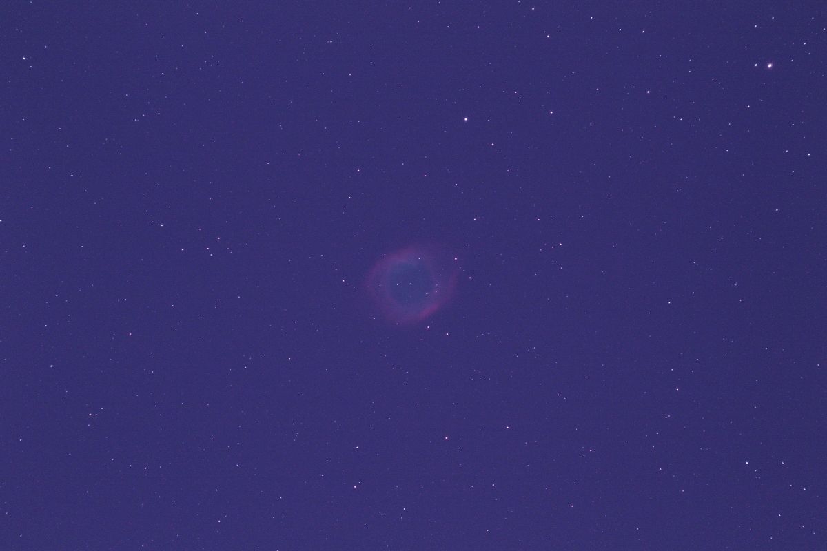

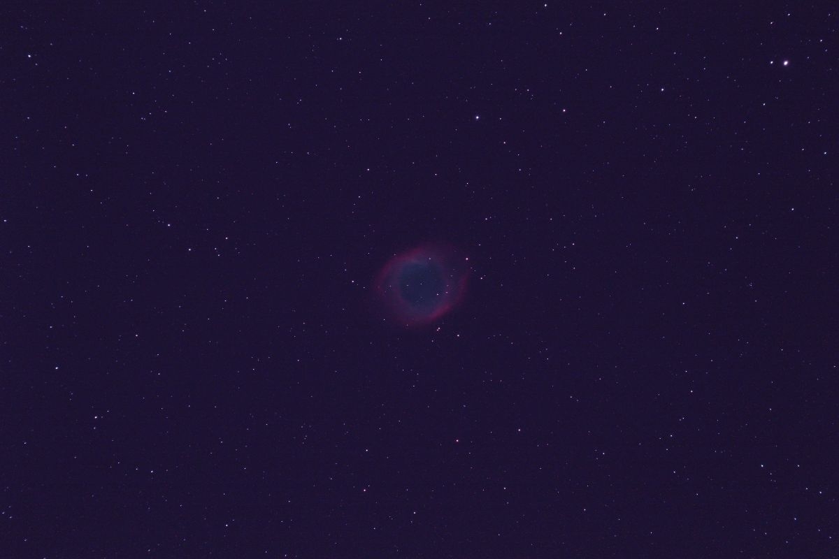

Il y avait ce soir là la lune (40%) présente jusqu'à 23h50, j'ai lancé les poses vers 22h pour voir la différence sans/avec. Ca m'a permis de constater dans quelle mesure c'est plus délicat de faire du CP avec la lune.
Une brute avec la lune (22h50) :
Une brute sans la lune (1h30) :

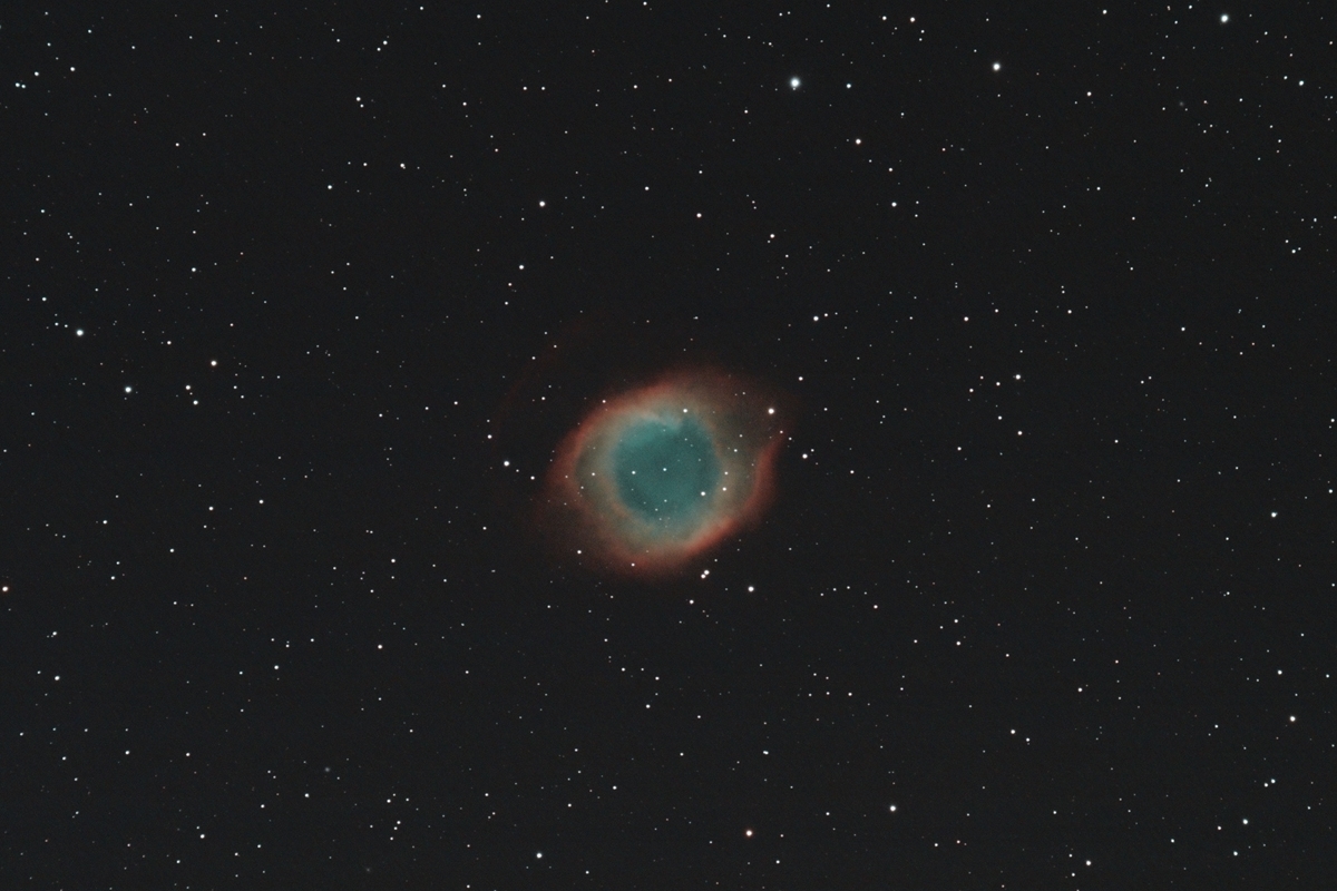

Au prétraitement, j'ai sorti deux images, une avec toutes les brutes (28, avec brutes sous lune) et une autre version avec toutes les brutes sans (15?).
Franchement au traitement la version ne donnait ni du mieux ni du moins bien alors j'ai gardé la version 15 brutes.
Au traitement, je n'ai pas utilisé HLVG pour ne pas niquer la couche OIII de la nébuleuse, le résultat est une nébuleuse un peu turquoise, mais j'aime bien au final.
Comme vous allez le constater, on voit qu'il manque des poses, et j'ai une trame horizontale dans la partie basse (récurrent, défaut du capteur ?).
Je trouve le fdc un peu trop clair aussi.
Je voulais faire ressortir l'enveloppe externe mais mon fdc devenait dégueu alors j'ai laissé comme ça.
J'ai remarqué également une toute petite tachouille en bas un peu à gauche je voudrais bien savoir ce que c'est.
Image finale :

Avec la lune c'est pas la même musique, mais avec poses cela sort bien et on un peu l'enveloppe.
Bravo donc.
Pourquoi pas de réducteur si filtre. Perso je n'ai pas ce soucis avec la bague tolérance zéro baader.

Très belle Hélix, tout en finesse et en douceur ! :)
Pour le HLVG tu as raison, il faut vraiment y aller doucement sinon ça devient bleu immédiatement. Perso j'avais opté pour un HLVG faible + mixage à 50% avec la couche sans HLVG.

Salut, image intéressante et très belle malgré le peu de poses.
J'ai jeté un œil avec PSP et tu as une faible extension qui apparaît dans la partie haute de la nébuleuse, en reprenant les niveaux tu peux gagner encore un peu de lumière.
Félicitations et si possibilité de refaire des poses tu amélioreras ton image. Christian.

Superbe résultat !
La petite tachouille en bas à gauche, si on parle bien de la même, est une galaxie au nom imprononçable : http://simbad.u-strasbg.fr/simbad/sim-id?Ident=6dFGS+gJ223110.0-211045&NbIdent=1
D'autres références ici : http://cdsportal.u-strasbg.fr/#6dFGS%20gJ223110.0-211045
Ah ça c'est cool, je voulais connaitre son petit nom :)
un peu de coma sans les coins.
jean claude.
Depuis quelques images c'est la cas... il va falloir que je me penche sur le problème ; merci pour la piqure de rappel !
