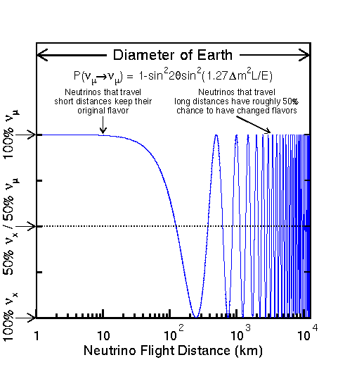

En effet, c'est dingue ! D'autant plus que la distance d'oscillation est macroscopique. La probabilité de changement d'état (d'une saveur de neutrino vers une autre) dépend du rapport entre la distance parcourue et l'énergie du neutrino.
Par exemple sur le graphique suivant on a la probabilité pour qu'un neutrino atmosphérique (issu de l'interaction d'un rayon cosmique avec l'atmosphère) de 1 GeV d'énergie se retrouve dans le même état après avoir parcouru une certaine distance. On voit qu'après ~250 km le neutrino a une probabilité proche de 0 d'être encore dans l'état de départ. Autrement dit si on a place un détecteur à 250 km de la source on verra que quasiment tous les neutrinos de cette espèce et de cette énergie ont changé d'état.
Étonnant, non ?

J’aurai tendance à penser que ce n’est pas étonnant de saisir de façon très parcimonieuse un neutrino quel que soit le niveau du détecteur, vu la qualité de caméléon, le dit neutrino.
Un coup il est là, il y’est plus, il a changé de saveur …
Tout ça ne laisse pas neutre.:be:
Étonnant, non ?
Oui en ref à ce que j’ai dit avant.
C’est incroyable de choper une telle chimère…
