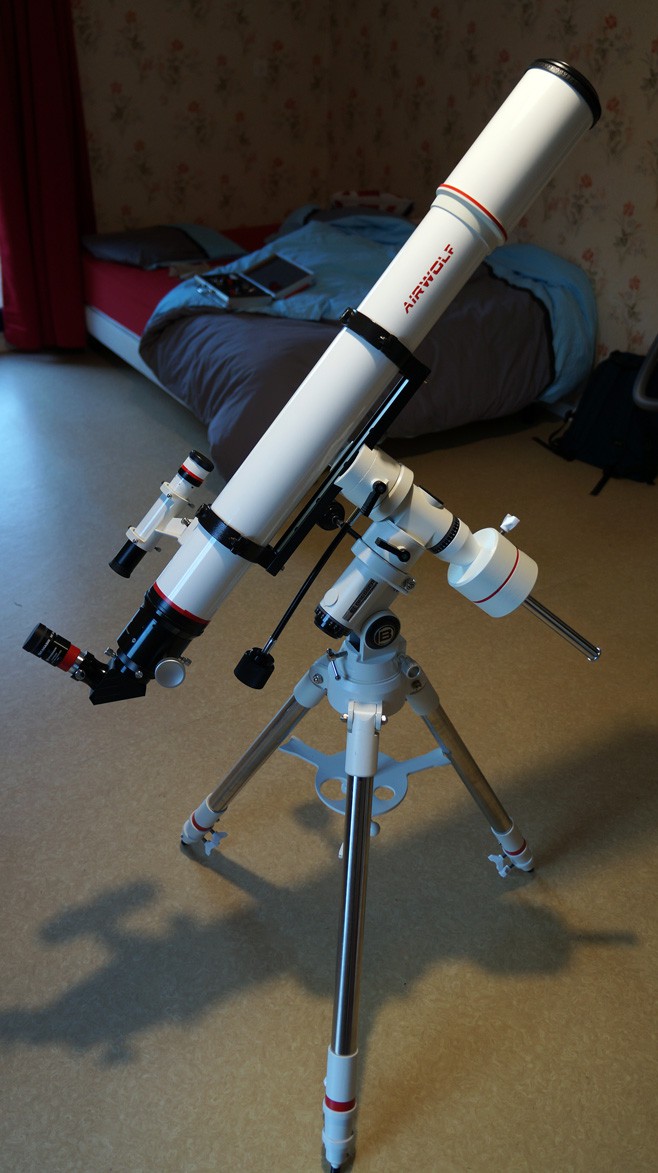

En attendant, voici un peu de matière à réflexion:
[img']http://www.webastro.net/upload/images/14867-1418306688.jpg[/img]
