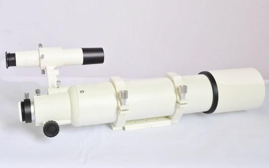

Il y a également cette lunette qui est intéressante: mais en 127mm et non 152mm
Explore Scientific AR127 trés bon matériel garanti 3ans.
Doublet achro > 127mm collimatable.
poids= 6,8kg
127/825 F/d 6.5 neuve à 659€
A çà tu peux ajouter le prisme et les filtres, tu restes en dessous des 1000€ et ta monture peux assurer.
Contenu de la livraison
• Pare-buée amovible
• Capuchon anti-poussière avant et arrière
• Plateau d’adaptation avec poignée et queue d'aronde universelle
• Porte-oculaire Crayford 2" avec démultiplication
• Chercheur 8x50 avec support ajustable
• Renvoi coudé à miroir de 2", réflectivité de 99%, adaptateur de 1,25"
