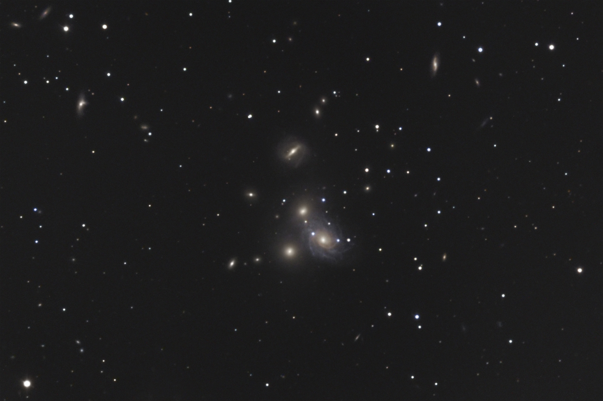

Voici un groupe intéressant à imager pour les amateurs de petites taches. Il est situé dans Androméde et regroupe plusieurs galaxies autour de la spirale Ngc 70.
Les objets sont relativement petits mais l'ensemble vaut le déplacement.
C'est également un objet du catalogue Arp.
Ngc 70 est la spirale vue de face, ses spires bleutées sont peu contrastées et demandent un peu de pose pour dévoiler leur structure.

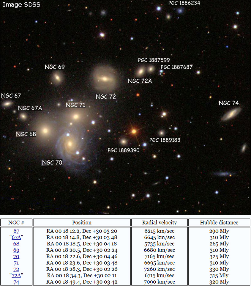

Dans la réalité les objets ne sont pas situés exactement à la même distance. La spirale Ngc70 est à 325 millions d'Al, elle forme un triangle avec 2 galaxies elliptiques un peu plus proches, à 300 millions d'AL environ.
Pour donner une idée, la distance qui sépare ces elliptiques de la spirale est sensiblement plus importante que celle qui sépare notre Voie Lactée à M81 et M82.
D'ailleurs la morphologie de Ngc 70 ne semble pas affectée par la présence de ces elliptiques.
La magnitude limite est de 21.5 environ selon USNOB. J'ai posé 3 heures environ en luminance bin1 avec le C11HD et le ST10XME. Le seeing était de 2" d'arc.
Traitements Iris & PS CS2 comme d'hab.
Pointage des objets sur l'image SDSS :
Une de tes meilleurs, assurément...
Bonne idée de donner l'échelle, ca donne une idée du Groupe Local vu de loin...
Christophe
Remarquable, comme d'habitude !
J'avais imagé ce petit groupe l'an dernier, je confirme que c'est une cible difficile. Les spires de NGC 70 sont très belles.
Philippe
Merci à tous pour les commentaires.
C'est vrai que la longue focale et les petits échantillonnages offrent une résolution spatiale fort intéressante. On redécouvre les objets d'une autre manière.

Une sacrée concentration de belles galaxies au C11, magnifique champ riche à souhait ! ;)
Albéric
Bonsoir à vous et merci d'être passés sur le fil des petites taches
Albéric : oui, difficile à mon avis..
Christophe : non, ici c'est une ancienne RGB.
Siegfreid : effectivement 3 heures c'est beaucoup..
Amicalement
Luc :
Au fait ton champ représente combien en mn d'arc sur la longueur ?
Il couvre 18 à 19' environ.
