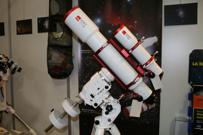

Y a la 120/900 courte (76 cm) qui présente assez bien, et les 120 courtes ne sont pas légion sur le marché (Taka, SW, Vixen près de 1 m de long ...)
Cette marque apparemment italienne ne semble donc pas avoir une grande pénétration sur le marché français (si je puis m'exprimer ainsi). Elle n'est distribuée à ma connaissance que sur Astroshop.
Elles sont chouettes et ont l'air bien finies, un petit air de Willliam Optics non ?
Les prix me semblent corrects, pas de révolution non plus, certainement les mêmes doublets/triplets chinois que sur les TS, Altaïr, Astropro etc... donc normalement du bon voire très bon... à confirmer par un éventuel possesseur
EDIT : pour comparaison avec cette 120 doublet, voir l'explore scientific ED127, 7mm de plus en diamètre, moins jolie, beaucoup moins chère aussi, peut-être un porte-oculaire plus basique/moins costaud ? verre équivalent FPL51 je crois donc un peu moins bien corrigée normalement mais f/d un peu plus long et trois lentilles contre deux sur l'italienne... http://www.explorescientific.fr/fr/Explore-Scientific-ED-APO-127mm-f-7-5-AluEssential.html

Désolé de polluer un peu le post, mais comment une lunette F900 peut ne mesurer 76 cm de longueur?
C'est en mode transport (à noter qu'un pare-buée rétractable est fort pratique aussi...)
La longueur focale étant ce qu'elle est, on l'atteint en sortant le porte-oculaire, en mettant une bague-rallonge et/ou le renvoi coudé.
Oui, ou du Long Pergn
http://www.longperng.com.tw/goods.php?act=view&no=184
La 104mm est intéressante ou du moins originale sur le papier : 2 lentilles en verre ED dont au moins une en FPL53. Ils se serraient inspirés des taka TOA ?
sa cousine ici
http://www.astroshop.de/fr/refracteur-apochromatique-omegon-ap-104-650-ed-ota/p,45634
Edit : donc 2 lentilles en Verre ED : probablement la première en FPL53, la lentille centrale probablement un flint et la dernière lentille probablement un Crown FPL51.
(donc comme la TOA, le contraire des triplets "classique" avec la FPL53 ou fluorite au milieu). Faudrait voir ce que ça donne au banc de test avant de conclure...parce que tout est possible...du meilleur comme du pire. cf certaines WO 132 vendues une fortune, mais mal montés, spacers pas dans le bon ordre.
Ceci dit, une 106 ou 107mm F6.5 triplet air à 1 lentille FPL53 classique a déjà suffisamment peu de chromatisme pour la photo.

C'est Wolfan qui va être jaloux, il a de la concurrence sur le liseré rouge :D
Le liseré rouge est une "marque déposée" :p maintenant si on retire les capuchons elles seront moins classes à mon avis, et aussi cela sent le "recyclage" exactement le même modèle en renvoi coudé chez Orion, mais en version en partie blanche chez Primaluce.
Eh au fait la monture ne suit pas le design du tube, accessoires et tous le toutis, je préfère ma version.

  olivdeso a dit :
Bien vu ;)
Un clic sur "continue reading" en fin de page amène plus de détails quant à la compo du triplet ainsi qu'un star test et intra/extra... pas de données chiffrées
Concernant la focale de 900 sur 76 cm de long, je pense aussi que comme sur beaucoup de lulus il faut le RC 90° pour pouvoir faire la mise au point au point focal.

Voulant aussi un tube court et peu encombrant, j'avais vu cette 120 Doublet Primalucelab.
Les 115 du marché sont toutes en FPL51 (actuellement j'ai du FPL53 sur la 80ED) et même si je ne fais pas de photo j'ai un doute sur la qualité.
Et le peu d'autres 120 sont chères et / ou trop longues.
