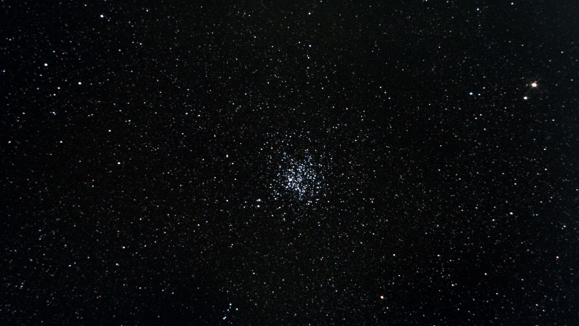

Dans le cadre de mes essais d'autoguidage, j'ai profité de l'occasion pour imager M11, l'amas du Canard Sauvage avec mon Strock sur table équatoriale.
Photo prise depuis la Métropole Lilloise avec une très forte PL (3 phares de 250W sur le toit de l'immeuble d'en face).
Canon EOS450d défiltré partiel au foyer de mon micro Strock 200/1000 sur table équatoriale autoguidée.
16 poses de 20s sur 69 (soit 24%), considérant que les conditions étaient assez venteuses et turbulentes, et que l'entraînement mécanique de la table induit des erreurs périodiques très importantes.
Autoguidage sous PHD2 par QHY5LII-C sur télescope Skywatcher 76/300.
Traitement sous IRIS (36o 12d et réutilisation d'un flat datant un peu, donc imparfait).
Traitement de la calorimétrie par commande "white" sous IRIS, puis application d'un filtre "Gamma" à 6.
Suppression du gradient de ciel résiduel sous Paint Shop Pro.
Réduction 50% de l'image finale puis crop à 1920*1080 (full HD).
Vos avis sont les bienvenus.
Christophe
NB : l'image a été pas mal dégradée par la recompression + stockage webastro..

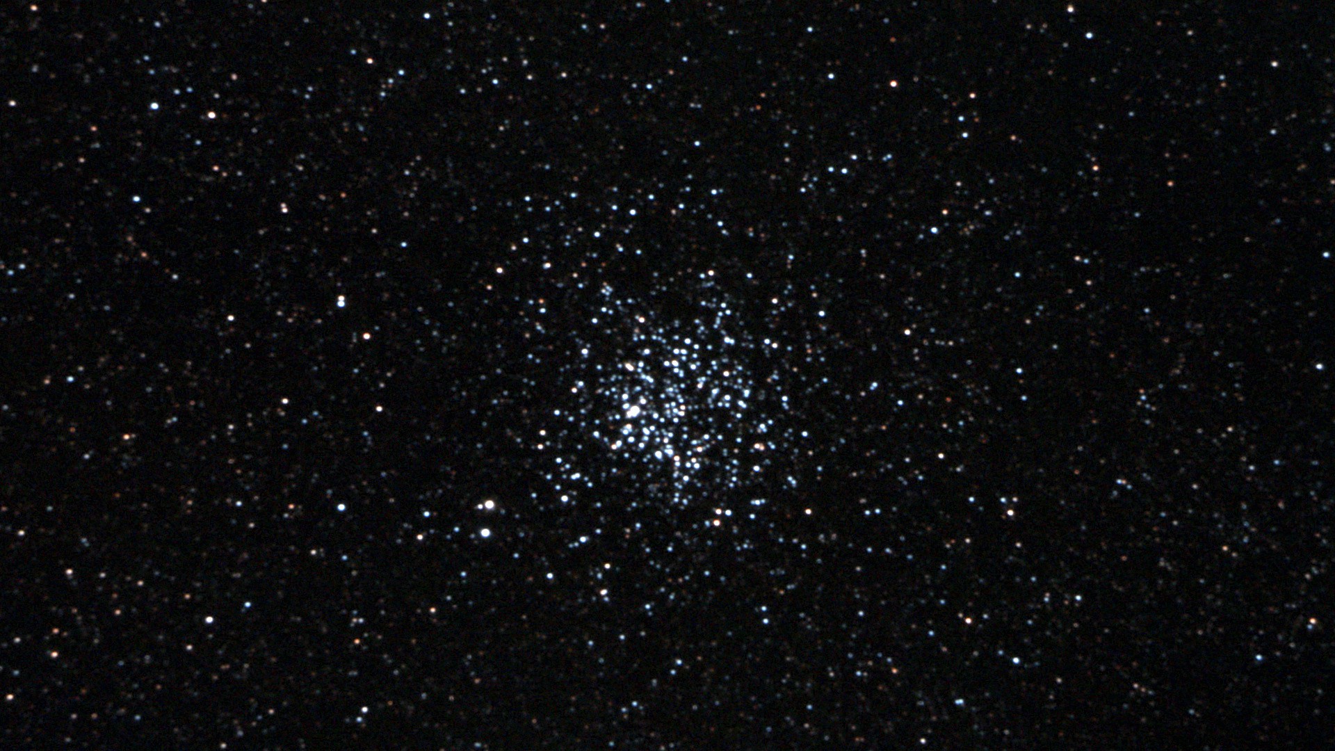

Le Crop de l'image originale + légère application du filtre "Digital Noise Removal" de Paint Shop Pro:

Belle perf avec un Strock et en autoguidage :b:
Après la MAP est un peu dans les choux et ton FDC peut être un poil trop noir, et tu peux aussi pousser la saturation des couleurs elle en a encore sous le coude ;)
