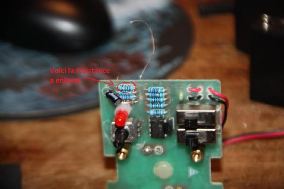

Voilà mon montage:

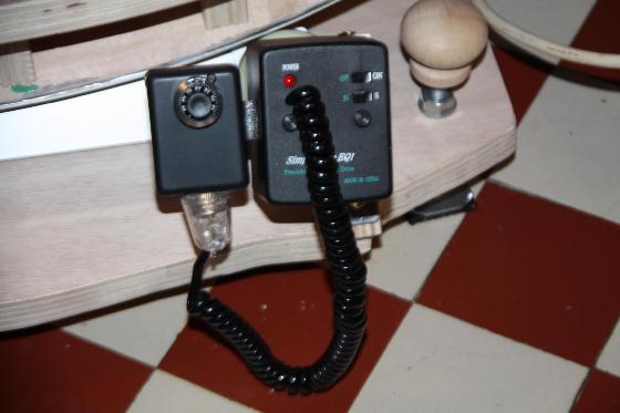

Après essai le suivi est très nettement amélioré plus de 15mn sans broncher juju toujours au centre de l'oculaire

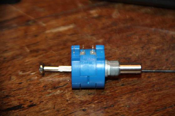

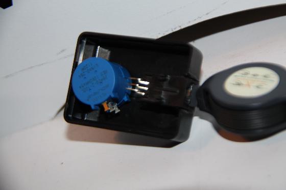

fabrication de la télécommande de ma table équatoriale pour contrôler le moteur et pouvoir affiner la vitesse du moteur en ayant l’œil à l'oculaire

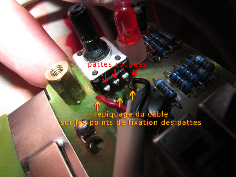

voici le branchement de "kona87 sur le circuit imprimé.

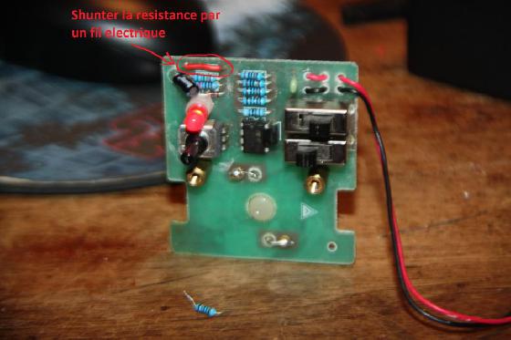

il y avais une solution que j'avais décrite sur mon post pour réduire ou augmenter la vitesse du moteur
Oui j'avais bien pensé à le faire mais n'étant pas équipé en soudure et surtout j'ai qu'une main et demi et pas fort en soudure tout ça ensemble ça me faisait beaucoup:be::be::be:
