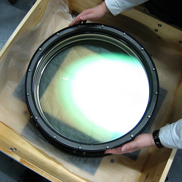

  etoilesdesecrins a dit :
La diamétrite aigue des Dob s'étend aussi aux APO ?
Meuh voui :hm: !
(source: http://www.apm-telescopes.de/en/telescopes/refracting-telescopes-ota/apochromates/apm-lzos-telescope-apo-refractor-510-6500-cnc.html?info=863)
