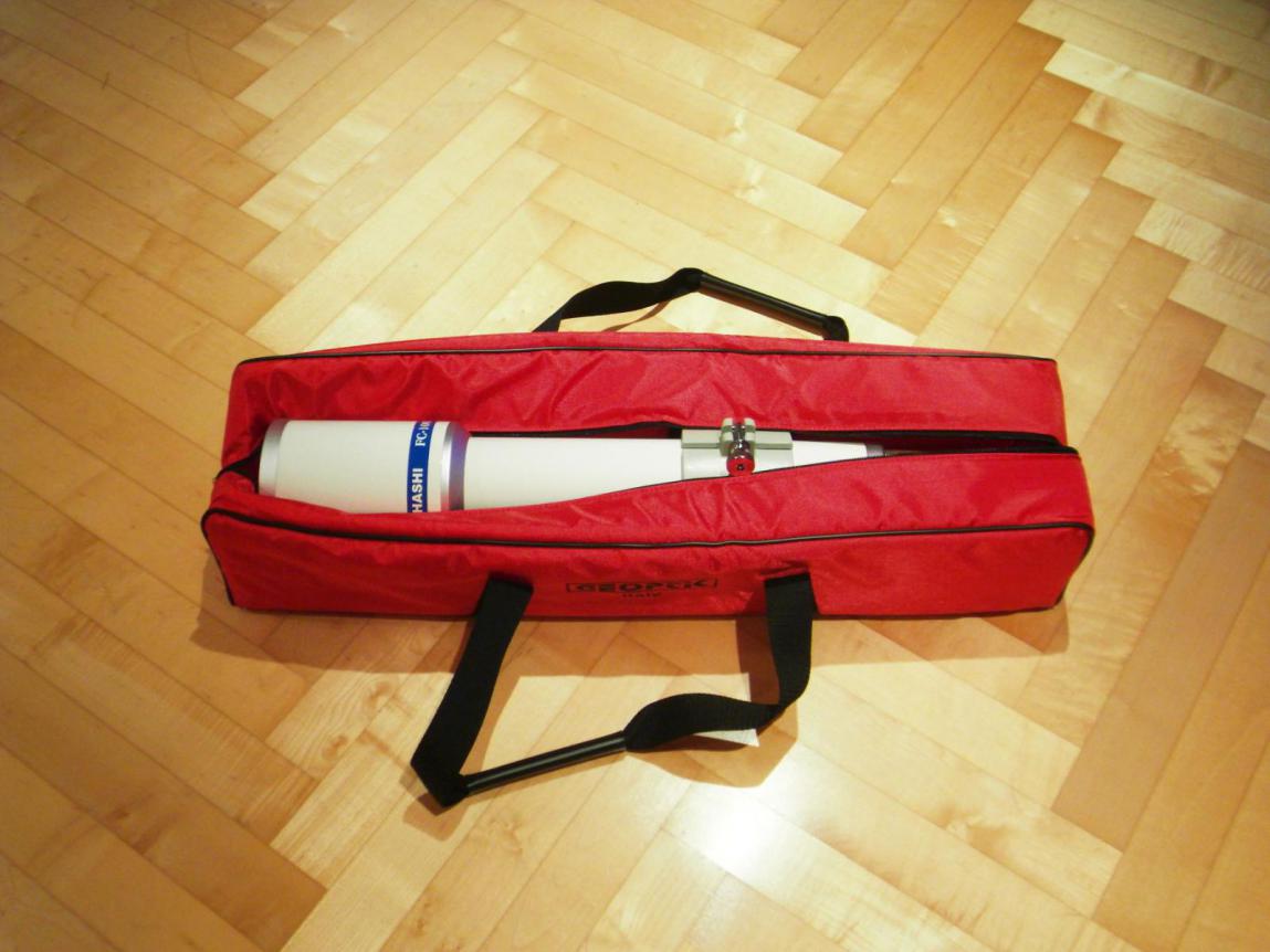

De plus je crois que la Taka est livrée sans valise et je ne pourrai pas la laisser montée chez moi (et 80 cm le tube au lieu de 60).
Surtout, c'est pour mettre sur AZ4 et ça fait un peu con une Taka sur AZ4, en outre faut voir comment s'adapte le collier sur une queue d'arronde classique (Ptitprince l'a fait).
A priori la qualité exceptionnelle de la FC100 pourrait peut-être pallier en contraste la différence de diamètre avec la 107.
Et c'est sûr que la FC100 n'aura pas de souci pour tenir sur AZ4 car 2,8 kg tube nu, par rapport à la 107 où le doute demeure.
A voir ...
il y a l'option Astro-tech 111, c'est un très bon triplet fpl51 qui pèse 6,6kg pour 60 cm rétracté, on la trouve autour de 1000/1100 euro sur le marché de l'occasion.
Elle peut être utilisé en bino sans l'ajout d'une Barlow ou autre amplificateur, et me donne des images de très bonnes qualités à 150x et 186x en planétaire.
