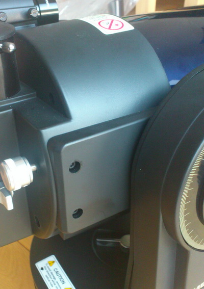

Il n'a pas le temps de s'en occuper et me confit donc la tache d'essayer de régler le problème. J'ai démonté le panneau de fourche et apparemment le moteur est desserré et il ne peut donc plus entrainer le tube. Le soucis c'est que pour resserrer l'ensemble je suis obligé de démonter le tube pour le désolidariser de la fourche. Il y a 2 vis de chaque côté qui semblent retenir l'ensemble. Est-ce que quelqu'un a déjà réalisé cette opération?
Merci
Bonne soirée
si le moteur n'est que desserré c'est pas bien grave, par contre fait bien attention à bien remettre les engrenages en face les un avec les autres sans les cassé (il sont en plastique)

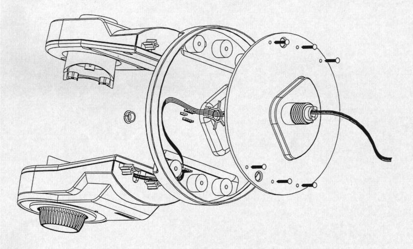

Bonjour. Le retrait du tube s'est déroulé sans problèmes. Mais à l'intérieur les supports du moteur (petite fixations en plastiques) sont cassées et une patte qui limite la rotation du moteur est cassée également. L'ensemble me semble dont irréparable, il faut changer la partie en plastique de la fourche supportant le moteur. Quelqu'un a-t-il déjà démonté cette partie? Je ne vois pas bien où sont les fixations. Merci

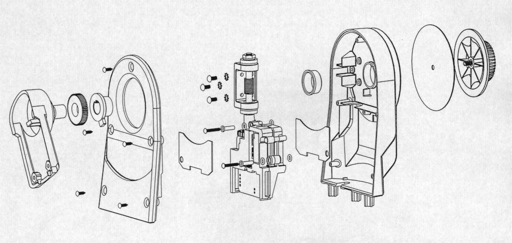

Merci beaucoup. Le problème est lié au démontage de la fourche. Comment désolidariser les deux parties latérales de la fourche, de la base? Comment accéder aux trois vis de chaque coté, comme cela figure sur le schéma.
Si quelqu'un a une expérience à ce niveau.
Merci par avance et bonne journée.
Tu devrais trouver cela sur le site de réference pour les ETX .....mais en anglais
http://www.weasner.com/etx/techtips.html#cases
Merci. Je vais contacter Bresser en début de semaine pour savoir, dans un premier temps, s'ils ont les pièces.
Effectivement je souhaite démonter les bras de fourches et le soucis réside dans le démontage de la base.
Bonne journée
Je pense que la réparation de cette fourche va être compliquée. Pensez-vous qu'il soit possible de trouver une fourche d'occasion ou neuve suivant le prix, et où?
