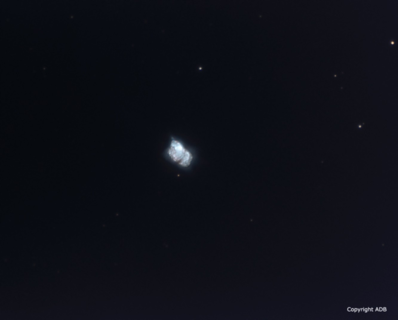

De toutes les nebuleuses planétaires que j'ai tenté en poses courtes, NGC7027 est de
loin la plus brillante du lot. Donc elle se prête parfaitement à cette technique même si
elle est assez petite (moins de 15 sec d'arc). On a même presque l'impression d'imager Neptune.
En plus elle culmine très haut sur l'horizon donc là où la turbulence est la plus faible.
Avec la Barlow 2x (F/D 9), des poses de 250 ms sont suffisantes. J'ai même agrandi
l'image finale à 150% pour bien faire ressortir les plus fins détails. C'est je pense
la mieux résolue que j'ai obtenue en CP. :be:
Stéphane avait déjà proposé sa version au T250, déjà très nettement mieux résolue que
les images CP classiques. Et composité à l'image version CP de Christian on a la
résolution ajoutée à la richesse du fond de ciel : ;)
http://www.webastro.net/forum/showthread.php?t=131513&highlight=ngc7027

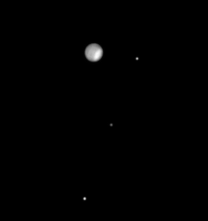

Pour Uranus, elle m'a servi de cible de fin de nuit.
SETUP :
Télescope Newton 400 f/D 4.5 maison sur monture LXD 750.
Imageur : ZWO ASI 224 MC couleur.
Uranus :
Barlow 5x + Filtre Ir685.
Environ 4000 brutes retenues (tri manuel de 5 captures de 5000 images chacune)
Expo 200 ms et Gain=451
Registration sous Registax 5, traitement sous Iris.
Finitions sous Photoshop (traitement séparé des satellites).
NGC 7027:
Filtre luminance, barlow 2x.
Tri manuel d'environ 50000 images brutes.
14050 poses de 250 millisecondes retenues. Retrait du dark sous Firecature.
Gain = 413.
Registration Registax 5.0 et traitement sous Iris.
Finitions sous Photoshop.
Uranus et ses satellites à 135 %, non colorisée :

NGC 7027 à 150% de la taille d'acquisition, version retraitée :

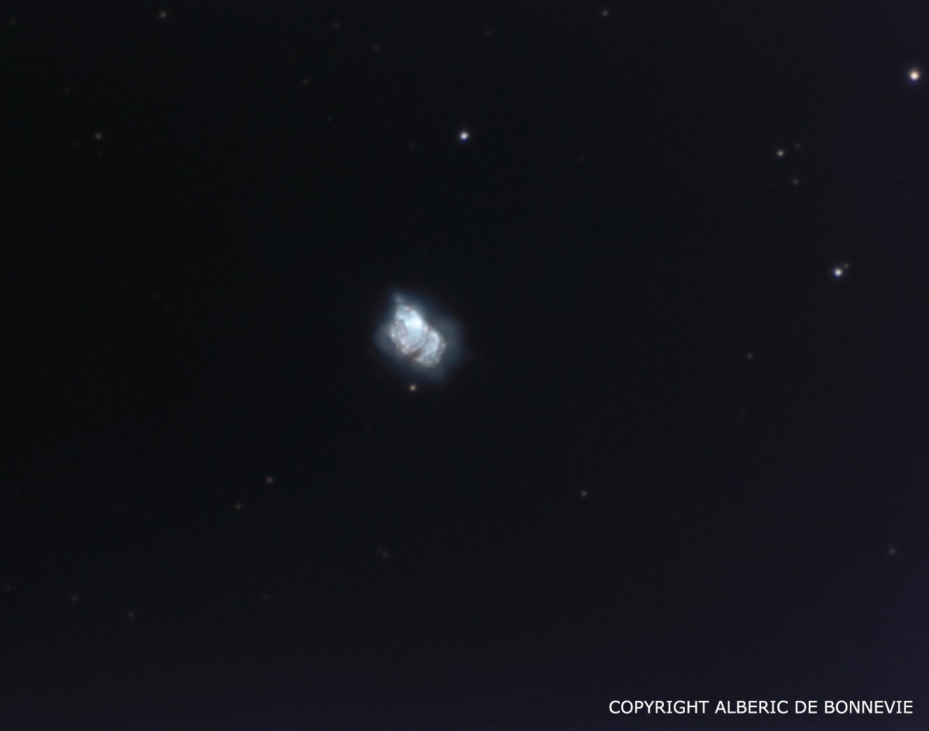

Ancienne version :

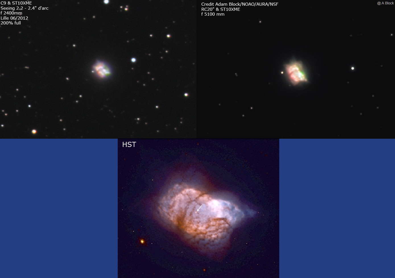

Comparaison avec le HST, étoile centrale ou pas étoile centrale, telle est la question ?

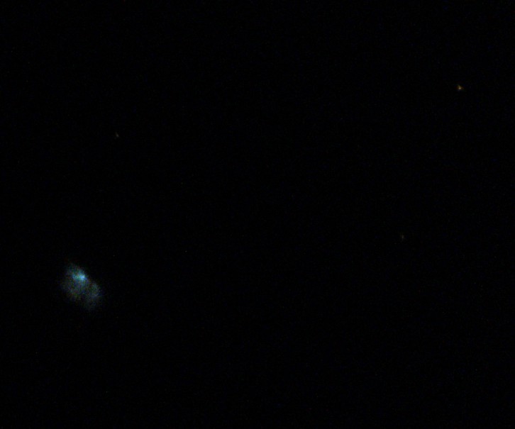

Un crop de brute à 100 % :

Bonjour Albéric,
La 7027 nous arrive avec du détail. Je ne l'ai jamais vue de cette façon..:)
L'étoile centrale est en partie masquée par la gangue de poussiéres encore très présente. On la distingue sur l'image HST ci dessous (fléche).
A noter l'image d'Adam Block qui subit également les méfaits de la turbu... :

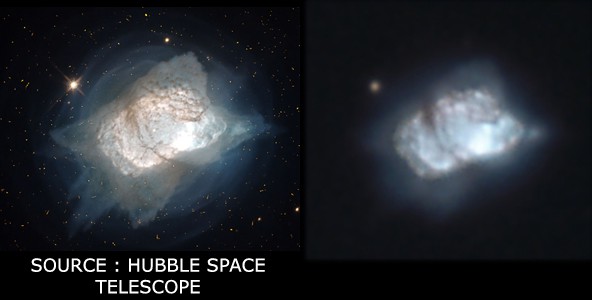

Tout d'abord j'ai repris le traitement du fond de ciel pour arracher les derniers photons. La seconde enveloppe plus faible apparait cette fois nettement mieux avec ce nouveau traitement (prix à payer : le bruit de fond encore plus visible mais bon ça reste des poses de 250ms avec une caméra couleur non refroidie...) : ;)
J'espère que comme moi, vous préfèrerez cette version.

Là je pense que je l'ai poussé au maximum. J'ai 'essoré' le fond de ciel au maximum. Franchement c'est la plus 'planétaire' des nébuleuses.
J'ai regardé, et, que ce soit Adam Block ou l'observatoire Capella, c'est clair, là je les ai calcinés cette fois ! :be::p
