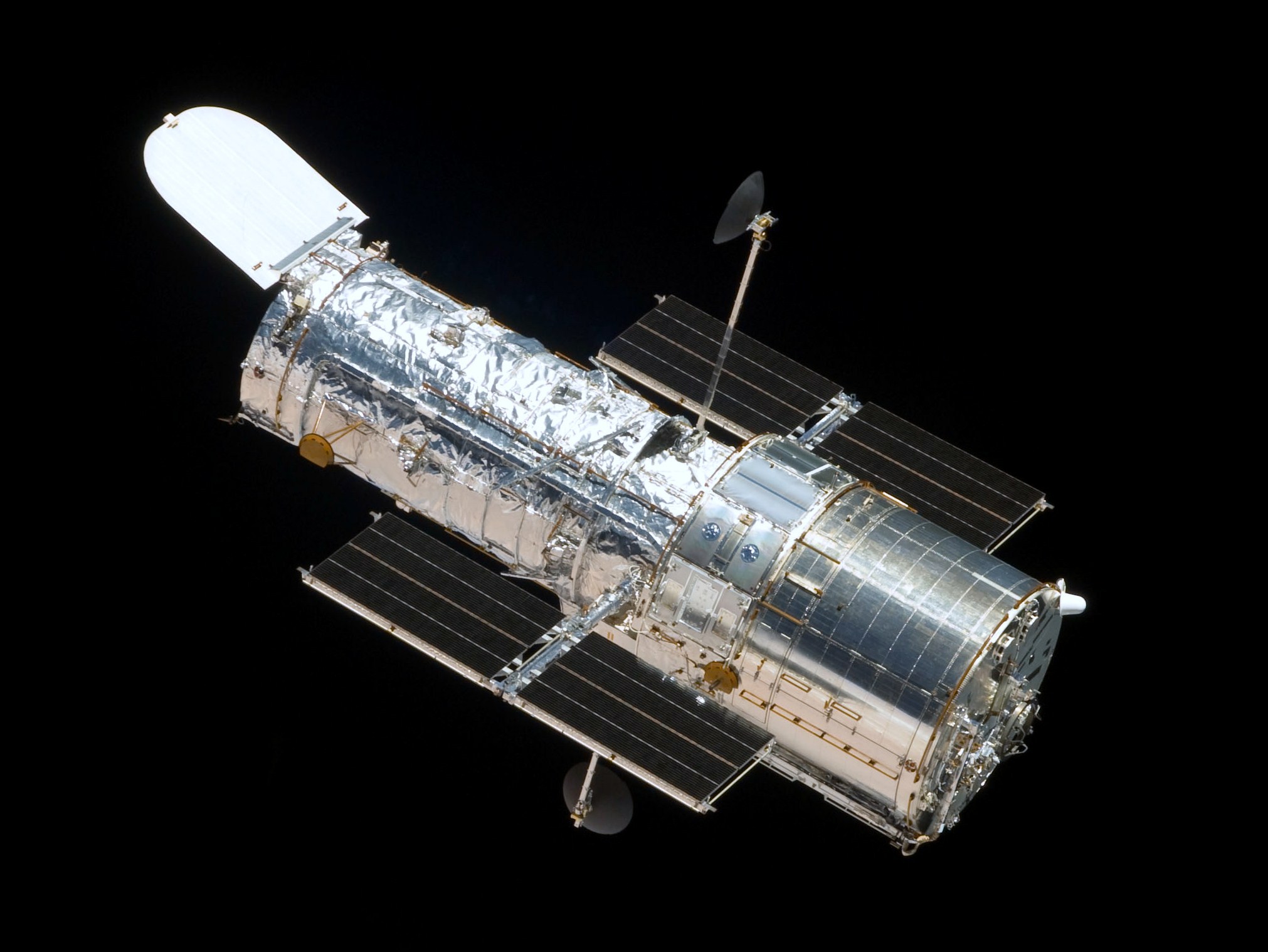

Observer dans une APO parfaite, un soir de turbu faible, en bino, c'est comme si on observait depuis l'espace, sans aucune optique entre l'oeil et l'objet, c'est ça la magie dont je parle. Le moindre mouvement de convection dans cette vision, et c'est cette magie qui s'en va.
