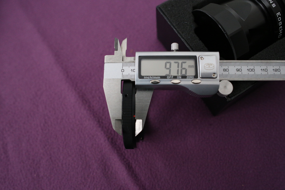

Tout d'abord le bague T2 pour l'APN, elle a une largueur de 9,76mm :
Le montage sur le 1000D donne un tirage de 54mm :

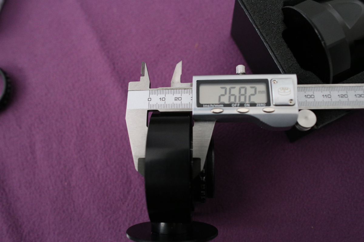

Le tirage total du diviseur optique Atik avec les deux bagues M54 / M42 est de 26,82mm (le tirage du DO seul est de 24,08mm) :
Ensuite, j'ai rajouté une bague d'inversion Baader T2 femelle / mâle afin de pouvoir monter une bague , mais ça ne donne pas de tirage supplémentaire :

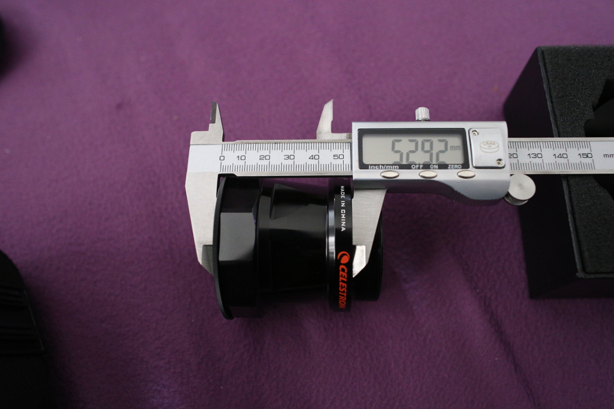

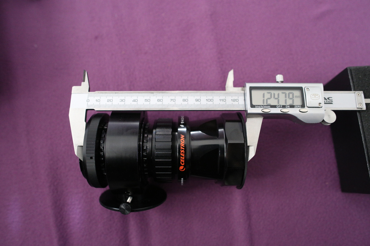

Deux photos montrant les dimensions du réducteur Celestron C8 edge, la lentille est a environ 1mm / 1,5mm du bord :

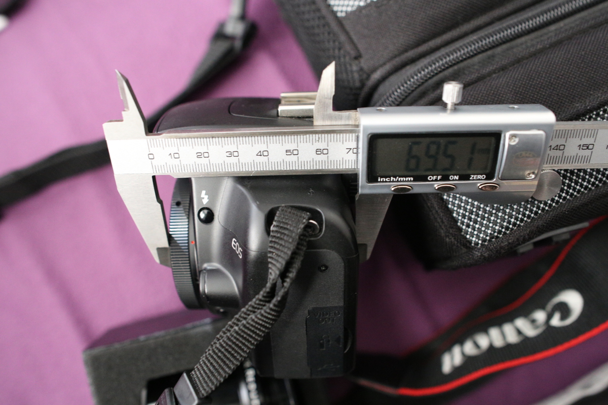

Et enfin la photo montrant le montage entre le réducteur et la bague T2 de l'APN :
Ça donne théoriquement : 124,79 - 64,95 (longueur réducteur) + 1 (distance lentille réducteur avec le bord) +54 (tirage APN + bague T2) - 9,76 (tirage bague T2) = 105,08 mm (soit la bonne distance si je ne me suis pas trompé).

Vous avez raison, Steph et Olivier, il ne faut pas retrancher ce 1mm et prendre donc en compte la totalité de la longueur du réducteur dans mes calculs.
Cela donne par rapport à mes photos :
104.08, en prenant un back focus de 54mm (bague T2 + APN) ou alors 105mm si c'est 55mm.
Je n'arrive pas à trouver le back focus du boitier seul sur le site de Canon.

Je viens de trouver un lien intéressant qui donne le Back Focus des différents capteurs :
https://en.wikipedia.org/wiki/Flange_focal_distance
donc il y a la réponse à ta question Phil :)
Apparemment le BF du Canon EOS EF-S mount (celui du 650D) est bien de 44mm comme l'a mesuré Phil (sans la bague T2 de 10mm). Peut-être que ta bague Steph est un peu plus large.
