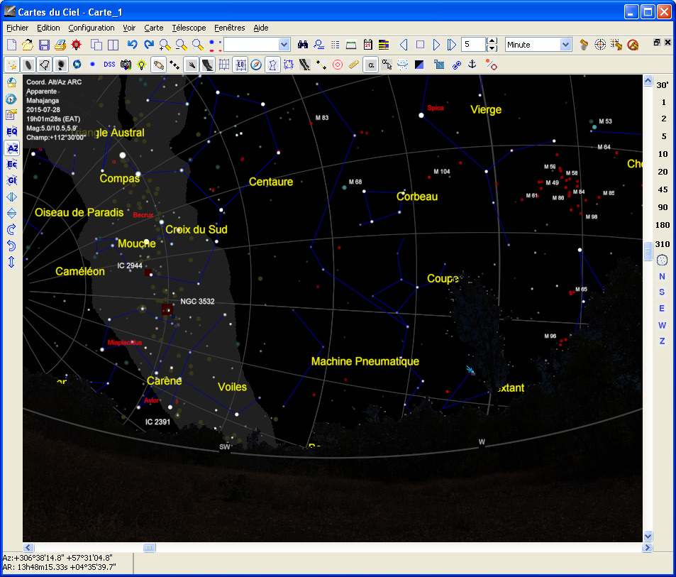

Je viens de faire un essai d'intégration de panorama dans CdC. Un point important: à la prise de vue, prenez un point de repère, le nord, l'azimuth d'un point caractéristique, ce que vous voulez. Non, parce que cet été, comme ça, je me suis dit, tiens si je faisais un panorama de mon site astro. De retour, en voyant le présent tuto, je me dis que je peux tenter l'intégration dans CdC. Sauf que je n'ai pas de repère pour caler mon pano :confused:. Je n'y retourne pas avant un an :cry:.

En pratique, j'ai fait un pano circulaire non-sphérique d'où l'absence du soleil même si le ciel est d'azur. Par contre, j'ai de la photo nocturne grand champ avec des arbres qui arrivent dans un coin. Je vais voir si je peux caler avec ça.
Sinon tu peux retrouver le Nord avec Google Earth, si tu arrives à orienter tes photos sur des repères lointains.

C'est ce que j'ai essayé de faire avec Bing Map mais ce n'est pas facile car c'est une plaine vallonnée sans repère lointain. J'ai utilisé les arbres proches.
Un premier résultat:
Photos en raw -> développement en tif avec -1EV -> assemblage dans Hugin -> reprise dans Gimp : transparence du ciel et assombrissement du reste de -2 EV -> CdC.
Très bien l'astuce de séparer les canaux RVB pour un trouver un où le ciel est plus facile à sélectionner.
