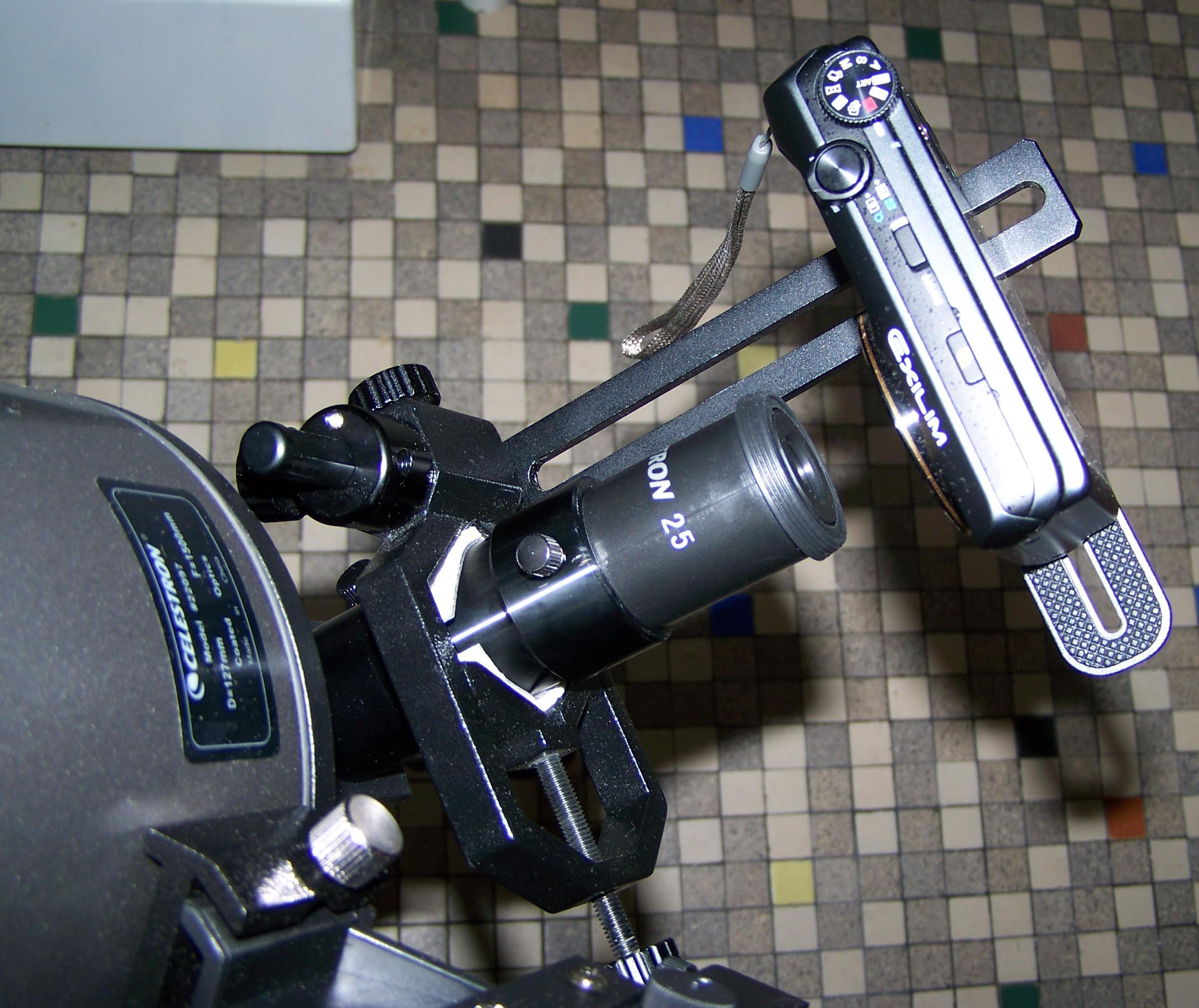

Comme je fais uniquement du planétaire j'utilise une petite caméra astro puisqu'en planétaire on fait essentiellement des vidéos . Les planètes ou la Lune sont assez brillantes pour être filmé.
On enlève l'oculaire et on le remplace par la caméra
Il faut donc aussi un PC portable pour pouvoir brancher dessus la caméra. Le PC sert aussi pour traiter les films à l'aide de logiciels souvent gratuits (Autostakkert2 ou Registax6).
Le principe de ces logiciels c'est de trier les bonnes et les mauvaises images de la vidéo.
Ensuite on demande au logiciel d'empiler que les bonnes, ce qui va augmenter la définition de l'image et donc faire apparaitre les détails.
On peut aussi faire de la photo en plaçant directement un APN muni de son objectif derrière l'oculaire comme sur la photo ci-dessous.
Cette technique s'appelle de la digiscopie ou afocale.
Ca permet de faire des photos assez sympa de la Lune et ses cratères.
