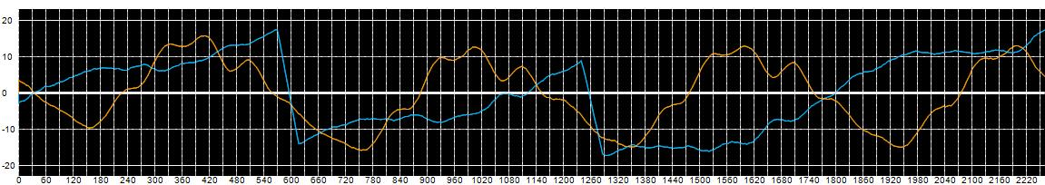

Bon sinon je reviens à la charge pour la GPDX. La mesure d'EP est faite, je résume ci-dessous les résultats du vendeur. J'ai pas l'impression qu'il y a it de problème, si ? Du coup je pense acheter, arrêtez moi sinon. :)
Erreur périodique

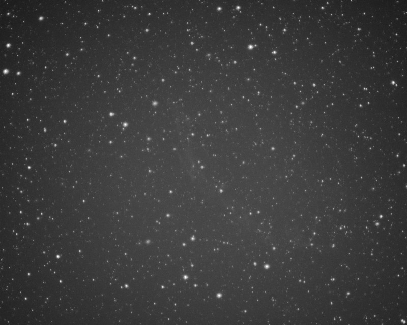

60 sec sans autoguidage

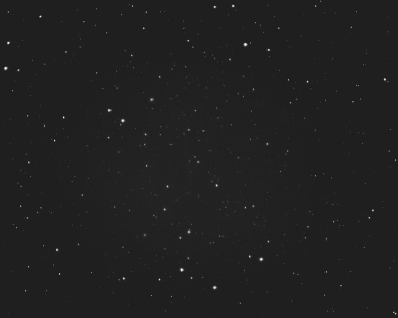

60 sec sans autoguidage (exemple d'un raté)
Sur celle-ci on a quand même l'impression qu'il y a eu une exposition plus longue que sur l'autre, plus d'étoiles et histogrammes plus à droite.
Conditions de prise de vue
Objectif photo 400 F/6.3 (pas très lourd du coup je pense)
Mesure sous EQAlign
CCD SX-H694 (pixels de 4.54 µm soit un échantillonnage de 2.34"/pixel)
Etoile au zénith après mise en station très sommaire
25 poses de 60 sec sans autoguidage : 5 déchets (dont la troisième image ci-dessus) ; les étoiles sont moches à cause de l'objectif de pas très bonne qualité, mais je ne vois pas de filés
C'est dans la norme pour une GPDX, non ?

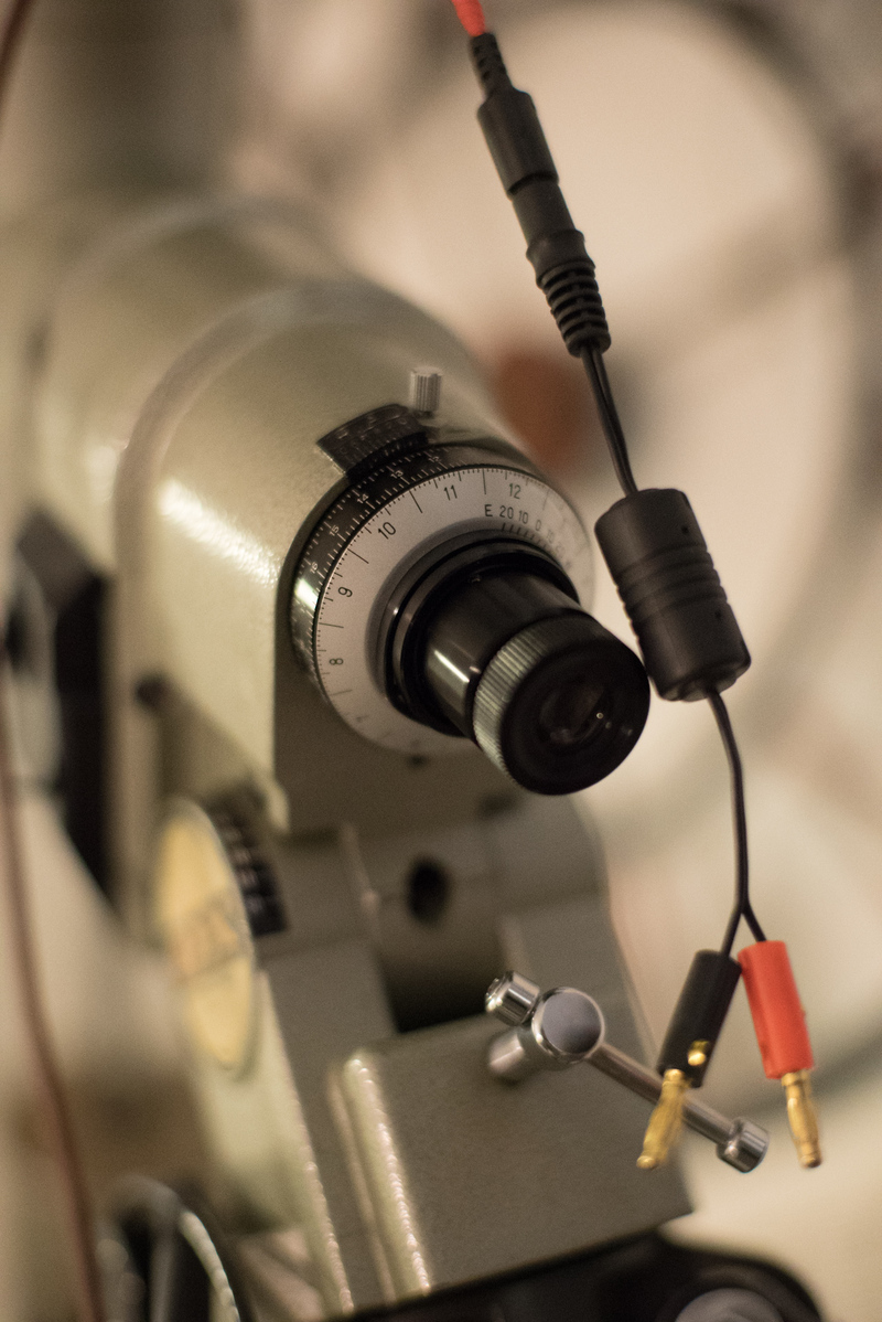

- Je lis ici à partir de la diapo 24 qu'il faut régler les couronnes d'heure et de date au 31 octobre à minuit pour bien ajuster le viseur polaire, afin que l'axe Polaris/centre du viseur soit vertical, ce qui facilite la mise en station par la suite. Seulement, cette date était valable en 2000 et ne l'est plus maintenant. Si j'en crois le second tableau sur cette page, pour 2015, je devrais régler tout ça sur le 4 novembre à minuit, en gros. C'est bien ça ?
- Ces mêmes couronnes autour du viseur polaire (cf. ci-dessous) semblent être totalement libres. Rien ne se passe dans le viseur quand je les tourne. Je peux bien sûr bloquer la couronne d'heure avec la vis de serrage mais quand je la tourne, je ne vois pas ce que ça change ; idem pour la couronne de date qui elle ne peut pas être verrouillée. C'est normal ? Je vois pas comment ça peut me servir à régler le viseur polaire en fait, ni à mettre en station plus tard. :/
J'avoue que je suis un peu comme une poule devant une fourchette avec ces couronnes. :o Je sais qu'elles servent aussi à viser des objets par leurs coordonnées, mais le manuel parle bien de les bidouiller pour régler le viseur et mettre en station.

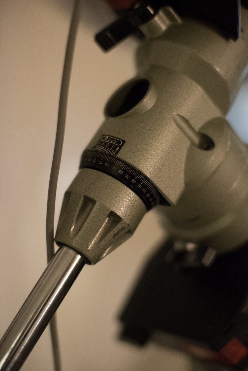

Question bonus : à quoi sert l'autre couronne, située en face là où se visse la barre de contrepoids ? Elle semble tourner librement elle aussi, même si on peut la verrouiller. C'est juste un indicateur de l'angle de rotation de l'axe ?
