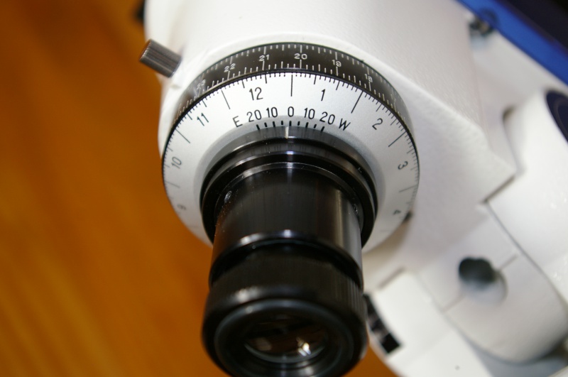

Salut, ben quand tu as bien réglé ton VP de sorte que le réticule central reste fixe lorsque tu fait tourner la barre de CP (1ère étape) , tu vises un objet vertical et tu places ta bulle - en faisant tourner l'axe AD - comme indiqué sur la 8ème photo (attention image inversée).
A partir de là, tu verrouilles ton axe et tu ne le touche plus, puis tu t'occupes seulement maintenant de tes cercles gradués, tu te mets dans la config indiquée et hop tu as ton VP qui est réglé ; après ça tu ne dois plus jamais tripoter les cercles gradués !!!
Maintenant, sur site, quand tu vas faire tourner ton axe AD (et pas les cercles) pour renseigner la date et l'heure réelle, ta bulle sera à la bonne place et tu pourras donc placer ta polaire dedans, ta monture sera alignée sur le Pôle Nord Céleste ;)

Donc je règle le VP sur un objet vertical, je verrouille, je tourne les bagues pour afficher le 4 novembre à minuit (?), je verrouille, et ensuite une fois sur site je règle l'heure et la date non pas en touchant aux bagues mais en faisant varier l'axe AD sur la monture. C'est bien ça ? Ça va pas être évident de ne pas toucher à la couronne de date en revanche, celle-là ne se verrouille pas donc ça va bouger pendant les transports, je suppose qu'il faudra juste la recaler au 4 novembre à chaque fois.
C'est ça. Normalement les bagues ne bougent pas trop. Effectivement tu peux vérifier de temps à autre la bonne position de la bulle par rapport au 04/11 0h.

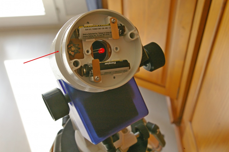

Si c' est comme la GPD2 ( c'est ce que je pense ) le viseur polaire est alimenté par 2 petites piles, il suffit d'enlever l'axe DEC ( 2vis ) pour avoir accès au VP ;)

C'est un bouton rotatif ( au bout de la flèche ) qui fait le contact, et il sert de potentiomètre pour régler la luminosité de la led ;)
Ah, j'osais pas toucher à cette molette, j'avais l'impression qu'elle faisait partie des rouages du suivi. :D Ça marche du coup, merci Jeap.
