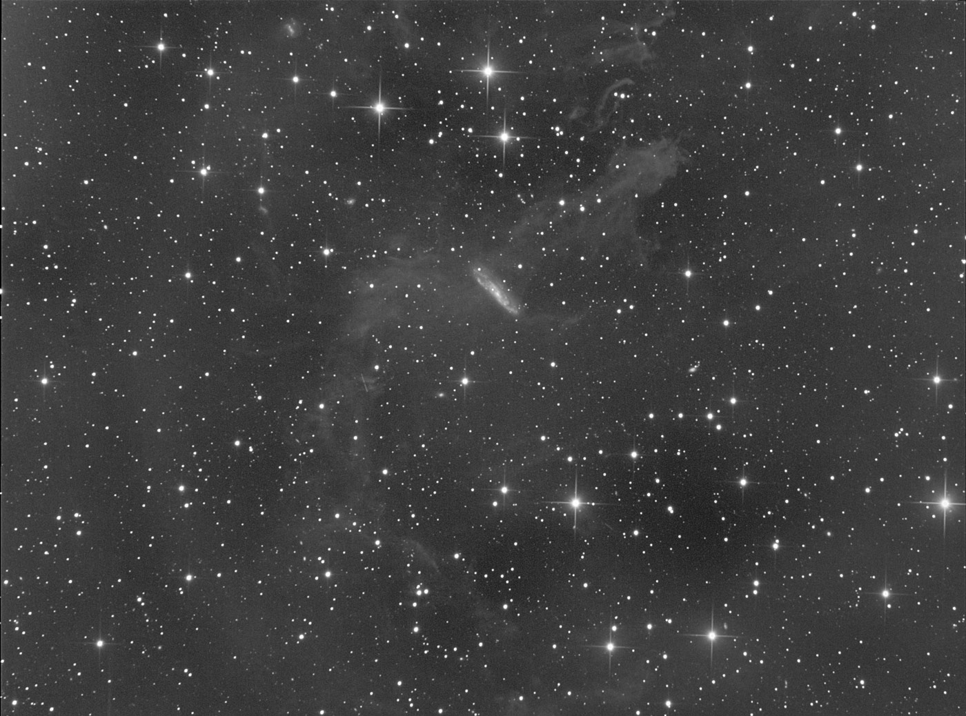

je voulais NGC 7497 certes, mais surtout la grande soupe du nuage LBN 419, ze "Giant Pegasus Molecular Cloud"
il fallait mettre le paquet
en trois nuit, 120*3mn en bin 2 (en bin 1 le nuage ne sortait pas) Atik 383 sur T200/1000
en poussant un peu :be:
à noter le passage de l'astéroïde 2000 AT178 au sud-est
20*2mn par couleur
voilà voilà :rolleyes:

T'es sûr de ton coup par contre pour l'espèce de grand cercle autour de l'image ? Ca me fait plus penser à un flat déconnant car c'est centré sur l'image (comme de par bizarre) et je ne le vois pas sur d'autre images issues du net...
J'ai trouvé un autre astéroide sur ton image aussi (juste au sud-ouest de la galaxie).
Bravo pour cette cible pas facile que je ne connaissais pas. L'image au R300 AP que tu mets en lien est a tomber par terre ! Tu n'as plus qu'a y revenir en 18h de pose ! ;)
Sacré temps de prise ciel très agréable et riche en détails, je préfère la n/B.
Belle persévérance pour un jolie résultat.
Merci pour l'indication de l'astéroïde, encore un chanceux qui à résister aux algo de réjection.
Modifié par Siegfried_M31

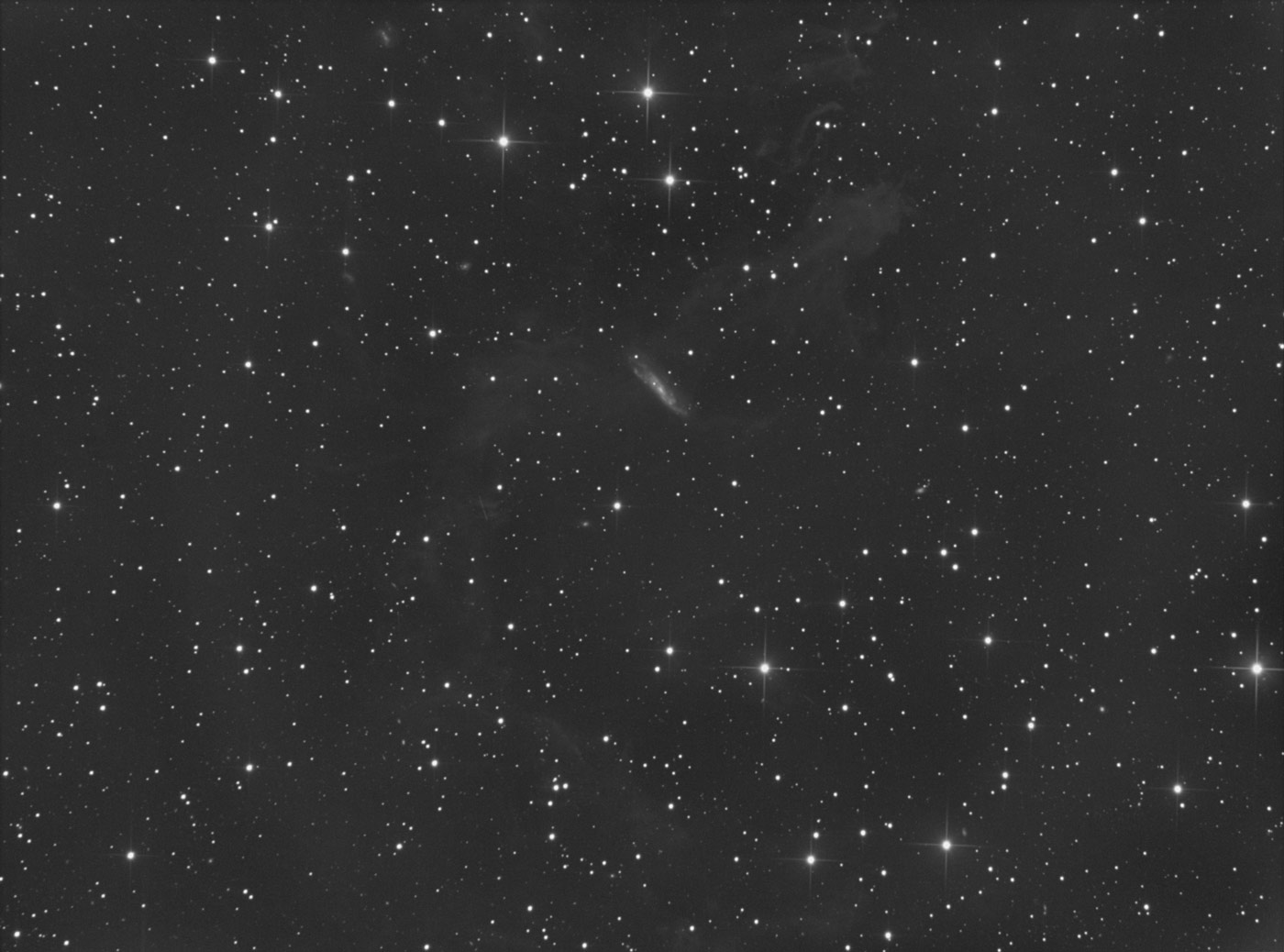

Petite animation pour comparer avec les deux images évoquées, et pas de trace de grand halo comme sur ton image. Je pense vraiment à un problème de flat...
Ah oui c'est plusse du mieux :)

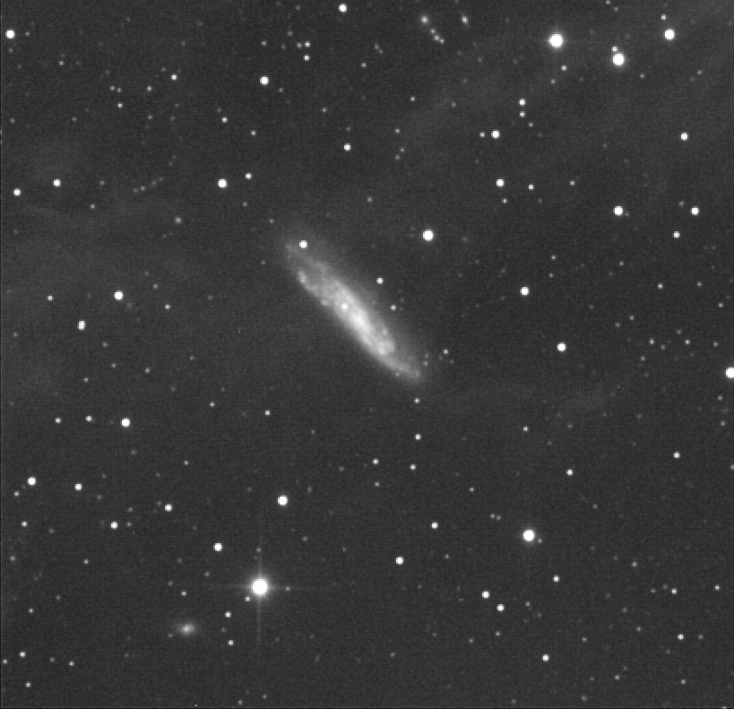

au 200 mm les nuages semblent être difficiles a faire sortir malgré un gros temps de poses
cette galaxie est sur ma liste de vœux avant la fin de l'année...
Jean-Christophe
Merci aux derniers
j'ai fait un drizzle *2 sur 100 poses
la mag limite est de 21
