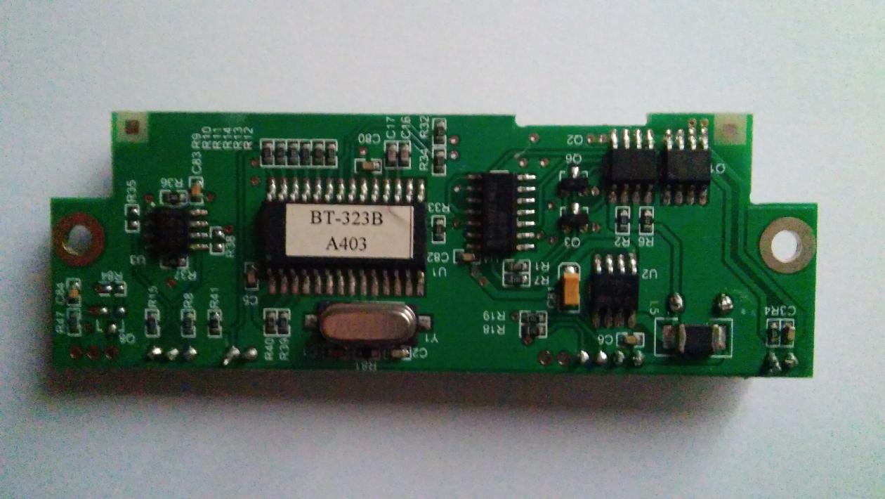

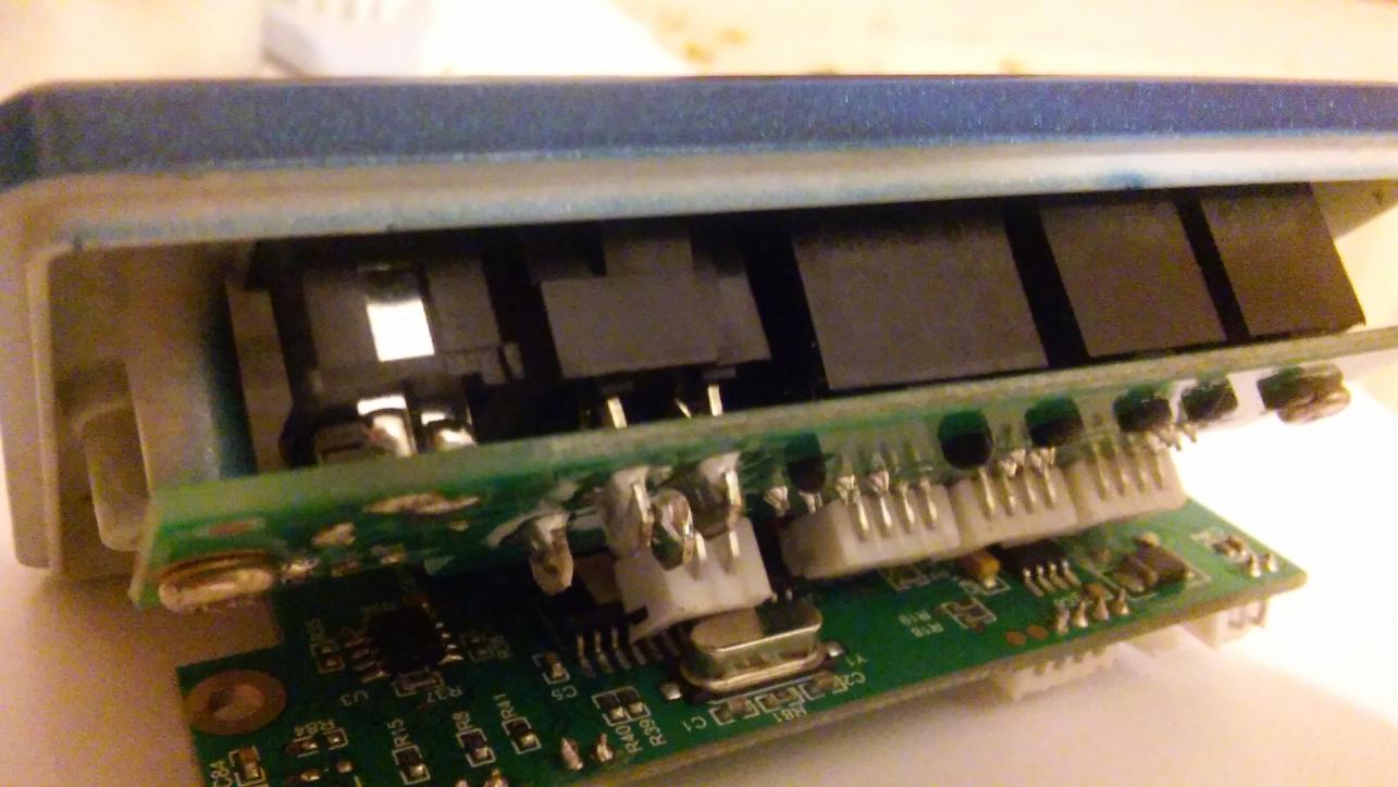

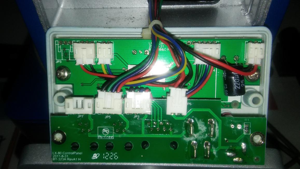

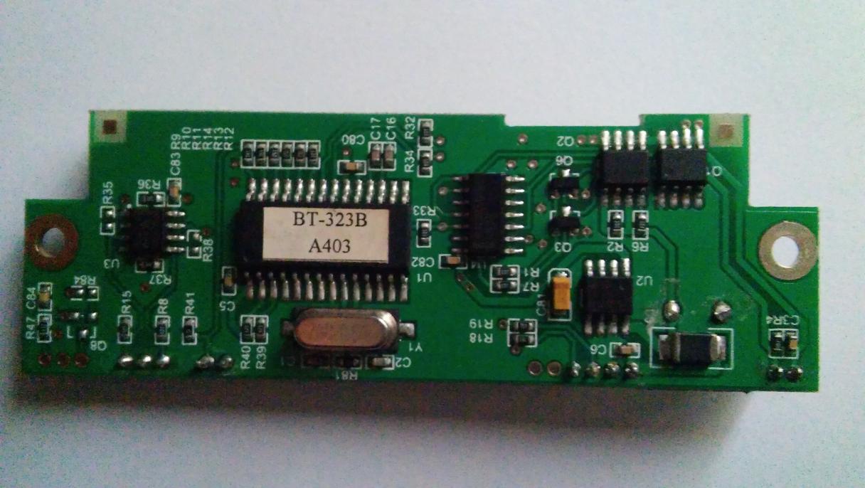

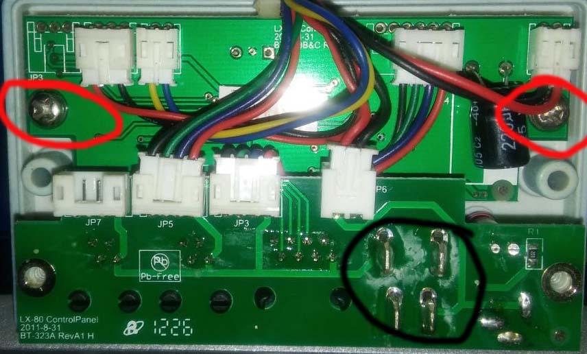

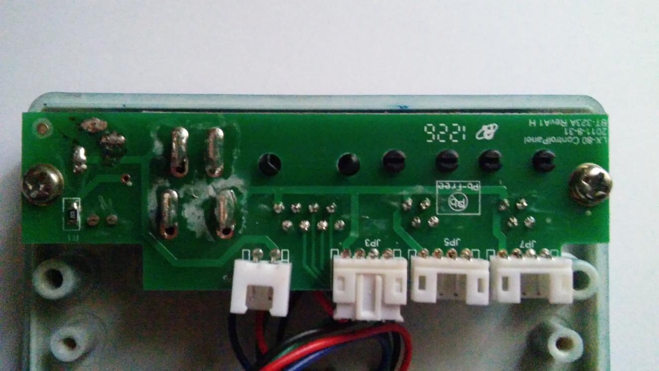

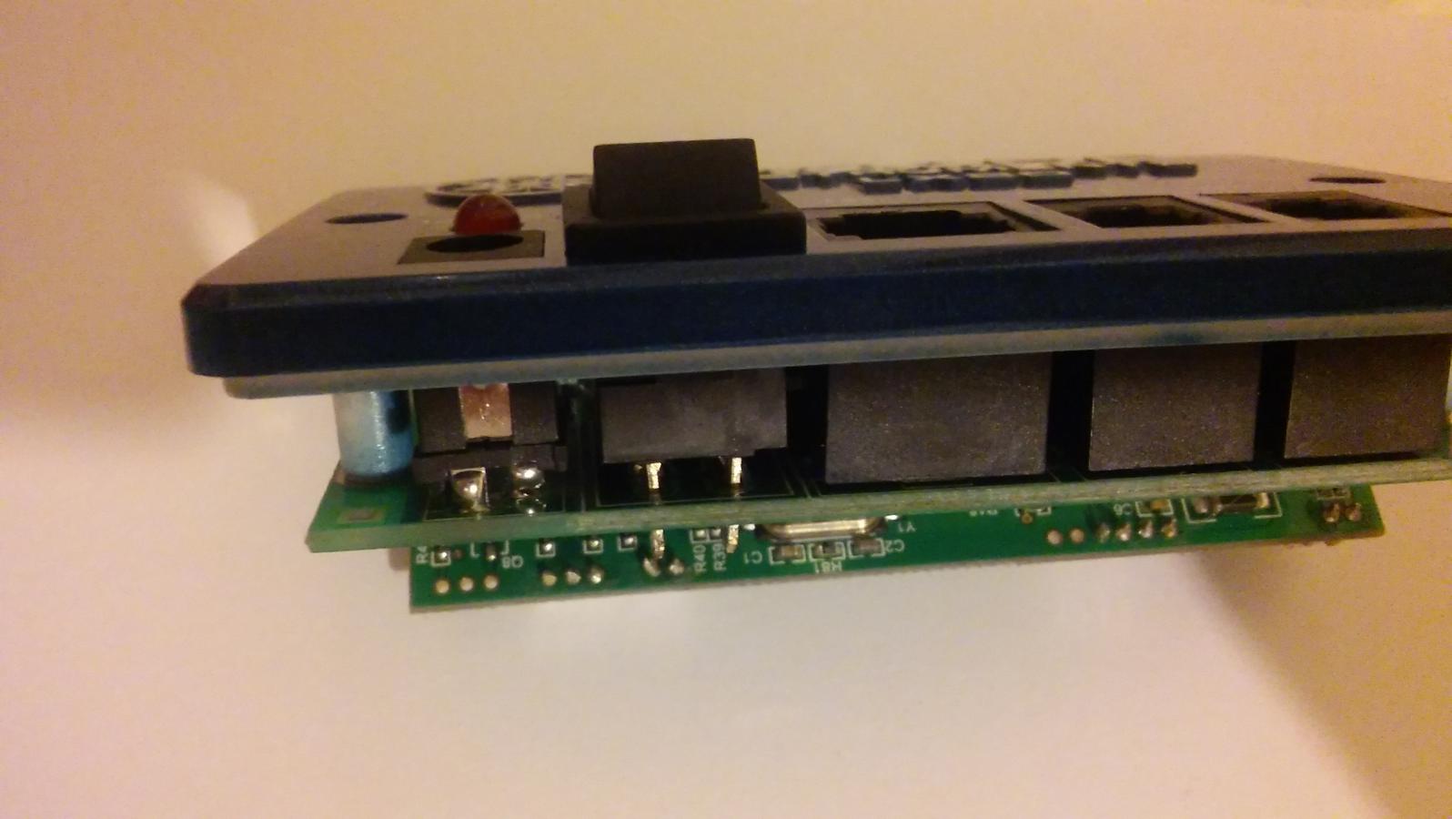

Visuellement, je ne vois rien dans les deux premières photos. Il y a quoi derrière le circuit de la troisième photo ?
Effectivement, la première carte n'a pas l air touché. Par contre la seconde a l air d avoir subi peut être une chauffe. démonte la, puis regarde de l autre côté partage la photo en même temps. Ce n'est peut être pas cas mais bon.
Question:
- La second carte est la carte d'alime?
- Si oui, les deux connecteurs ou il n'y a rien de branché (JP5 et JP7) se brance sur la premiere carte?
- JP3 est le départ d'alimentation?
Sinon tu habites dans quelle coin? :D

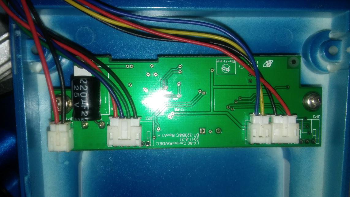

Bandidos:c'est la carte d'alimentation et derrière la platine de tous les branchements extérieurs(raquette etc.)
nixospeed :la seconde carte je ne c'est pas si elle est l'alim !!! :?:
je met des autres photos mais avec les branchement des câbles pour mieux se rendre compte.apparemment tous les départs sont des alims.
http://www.webastro.net/forum/attachment.php?attachmentid=29213&stc=1&d=14451101
http://www.webastro.net/forum/attachment.php?attachmentid=29214&stc=1&d=144511021778
a savoir que la platine qui se trouve derrière la platine d'alim est identique a celle qui est seule.

Je suis curieux de voir ce qu'il y a derrière cette carte. La zone entourée de noir semble avoir eu chaud, il faut voir quels composant sont soudés derrière. Pour cela, il faut enlever les deux visses entourées de rouge.
Ok, désolé mais je ne vois de composant grillé. Il est fort probable qu'un des contrôleurs de tension (marqué U) soit nase. Cela m'est arrivé aussi sur une raquette.

comme on ne voit pas sur tes photos de composant franchement cramé, je penche fortement pour le régulateur de tension qui n'a tout simplement pas supporté les 19v. C'est typique et ce n'est pas super-grave. C'est très simple à changer, et ça ne coûte rien (un régulateur c'est une 15aine d'euros).
Un électronicien peut te trouver ça en un rien de temps. T'as 2 solutions :
- trouve un électronicien dans ton entourage, ou fais appel à un pro (regarde dans les pages jaunes, ça peut se trouver, genre dépanneur télé). Un pro te prendra sûrement assez cher en main d'oeuvre, mais ça sera pas non plus 600 euros.

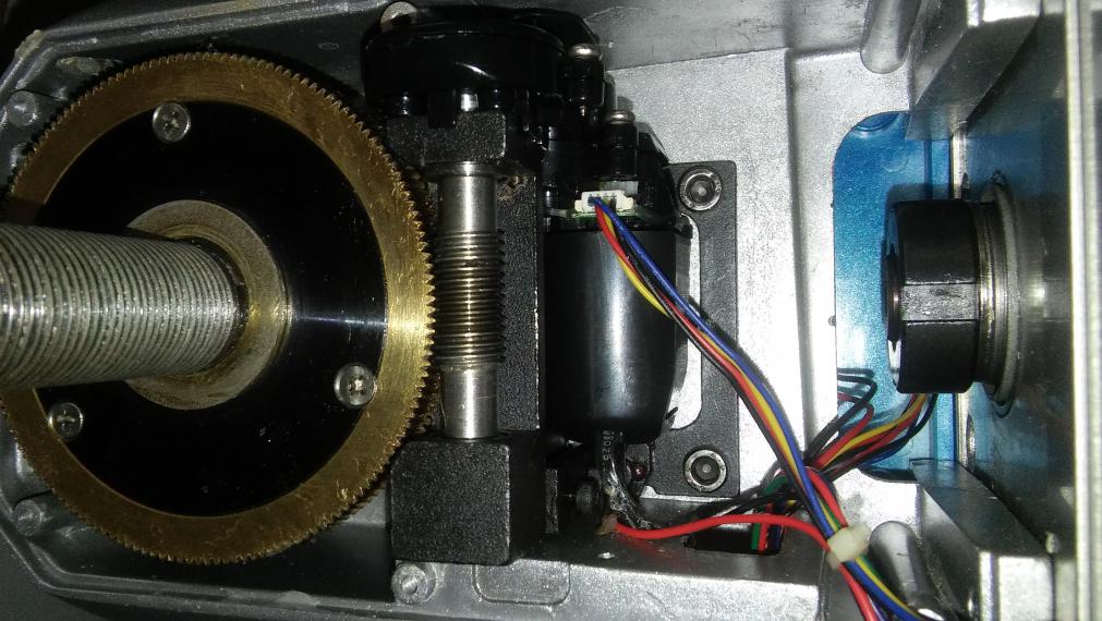

Bonjour a tous,
Je pense que ma monture est définitivement HS :cry:,alors je me suis dit pourquoi pas faire appel au plus doués des astrams.:)
ESt-il possible de changer tous l'intèrieur de ma monture (moteurs et engrenages)pour réinstaller un kit goto complet de dans? :?::?:
Pour cela il faut bien réfléchir au divers possibilités. :tilt:
merci de vos réponses.
Amicalement Eric.
PS: une petite image pour voir.
http://www.webastro.net/forum/attachment.php?attachmentid=29338&stc=1&d=1446645169
