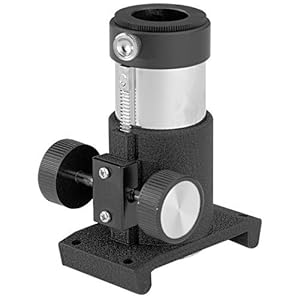

UN PO démultiplié c'est un système de mise au point de type Crayford?
Non, c'est un système qui permet une mise au point plus lente, plus précise. Au centre de la molette de réglage se trouve une autre molette, plus petite. Un tour de celle-ci fait tourner la grande de 1/10e de tour.
Un Crayford, en gros c'est un tube qui coulisse dans un autre. L'entraînement se fait avec deux molettes de part et d'autre d'une tige en acier. Cette tige appuie sur le tube intérieur. Quand on tourne la tige, le tube monte ou descend, simplement par friction. Voir: http://www.astrosurf.com/titixonline/OO350/OO350-PO3.jpg
Avantage: c'est très précis, il n'y a pas de jeu mécanique ni 'backlash'.
Désavantage: ça marche par friction, donc une charge trop importante fera glisser le tube contre la tige.
L'autre système de mise au point courant c'est la crémaillère. Là aussi on a deux tubes mais au lieu d'une tige lisse qui frotte directement sur le tube intérieur, on a une roue dentée qui entraîne un engrenage droit.
Voir: http://ecx.images-amazon.com/images/I/41BBTDW23TL._SY300_.jpg
Avantage: accepte des charges très lourdes.
Désavantage: n'est assez précis que si la mécanique est de très haute qualité, donc très coûteuse.
Oui. Le facteur de démultiplication varie suivant les modèles. Souvent on a du 10x (faire dix tours avec la petite molette revient à faire 1 tour avec la grande) mais y'a d'autres ratio suivant les fabricants. Et donc on peut trouver des microfocuser sur les crayford comme sur les crémaillères.
Stresses pas les crayford GSO et skywatcher feront leur boulot avec des oculaires normaux. La question peut se poser quand on charge la bête pour la photo ou une bino par exemple. Ou bien certains oculaires qui pèsent un kilo (et coutent le prix de télescope)
Le Crayford GSO (Deluxe) est bien foutu : il a la micro mise au point, il est costaud, le serrage est annulaire, et le miroir est ventilé : des détails importants sur le terrain qui font que le GSO (Deluxe) est vraiment génial dans cette gamme de prix.
Il y a une vis en-dessous du PO qui règle la friction : avec un gros oculaire lourd, si ça se met à glisser, il suffit de serrer un peu.
