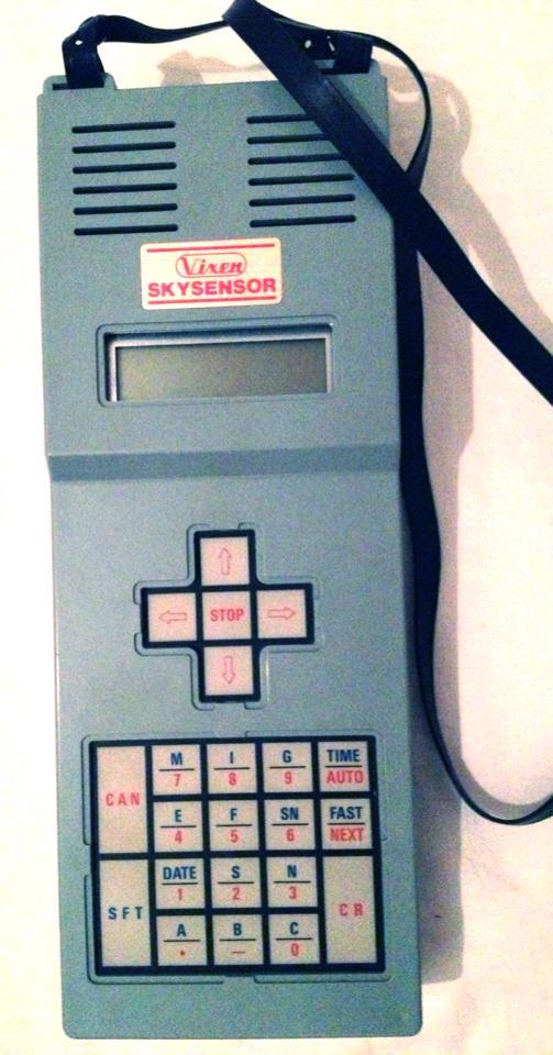

Salut
Voici le skysensor en question.
30 ans d'age le bestiau! :o
