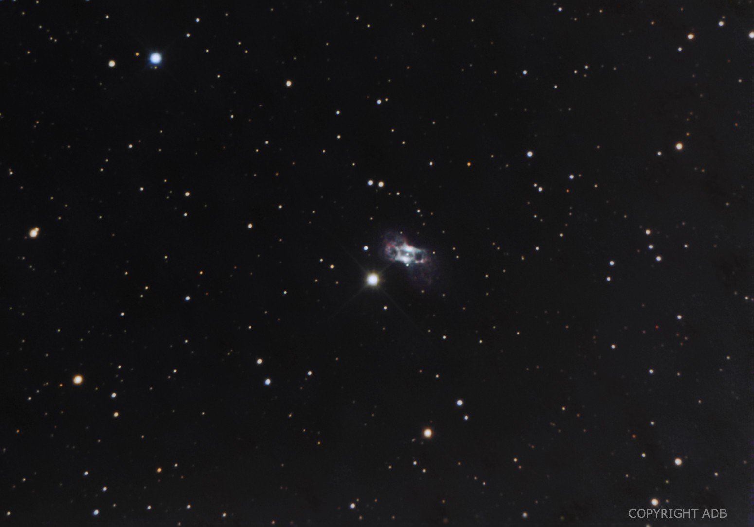

Je continue à traiter au fur et à mesure les images stockées sur le disque dur...
Après la très brillante NGC7027, je vous propose une proche voisine, nettement plus
discrète, toujours dans le Cygne. Toujours une nébuleuse planétaire, toujours avec
l'ASI 224 MC non refroidie et toujours en mode planétaire avec des poses de moins
d'une seconde, ici 650ms. Difficile de de faire plus court car seule les 2 zones
les plus brillantes apparaissent directement sur les brutes.
J'ai tenté 2 approches : d'abord avec une barlow 2x, puis directement au foyer.
Entre les poses relativement longues et un seeing pas terrible, celle avec la
barlow 2x était une perte de temps, moins de lumière et pas de gain en résolution.
Finalement, je me suis procuré très récemment une barlow 1.5x, qui je pense aurait
été le meilleur compromis sur cette petite NP sympathique mais difficile.
Télescope Newton 400 f/D 4.5 maison sur monture LXD 750.
Imageur : ZWO ASI 224 MC.
NGC7026 au foyer :
Filtre luminance, caméra au foyer du télescope.
Tri manuel de 6500 images brutes.
5200 poses de 650 msec retenues. 1000 Darks.
Registration et traitement sous Iris.
Finitions sous Photoshop.

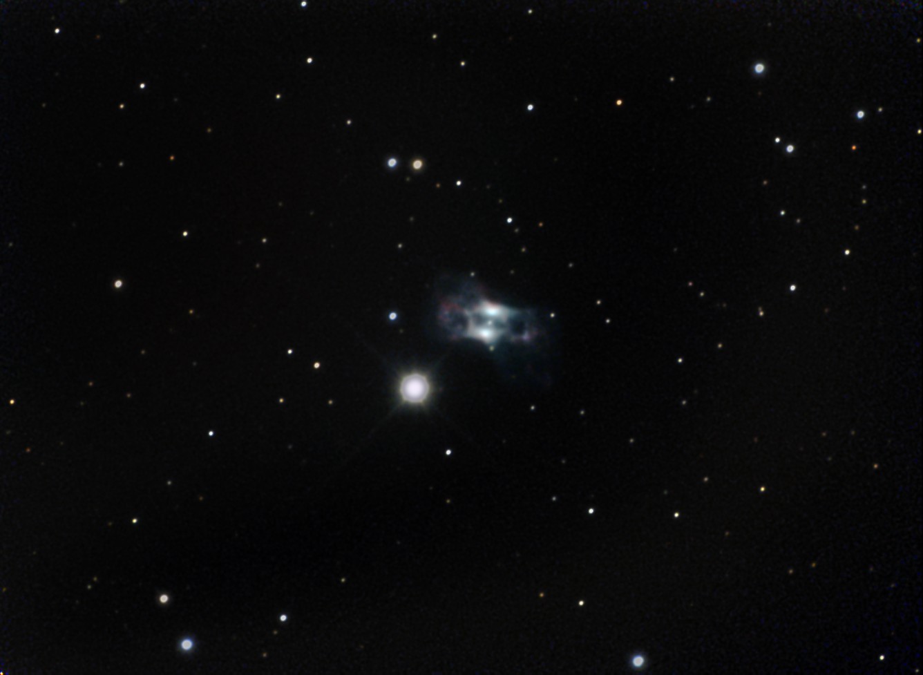

NGC7026 avec Barlow 2x :
Filtre luminance, Barlow 2x.
Tri manuel de 12000 images brutes.
4100 poses de 650 msec retenues. 200 Darks.
Registration Registax 5.0 puis traitement sous Iris.
La version au foyer agrandie à 130% :
La version avec barlow 2x à taille d'acquisition :

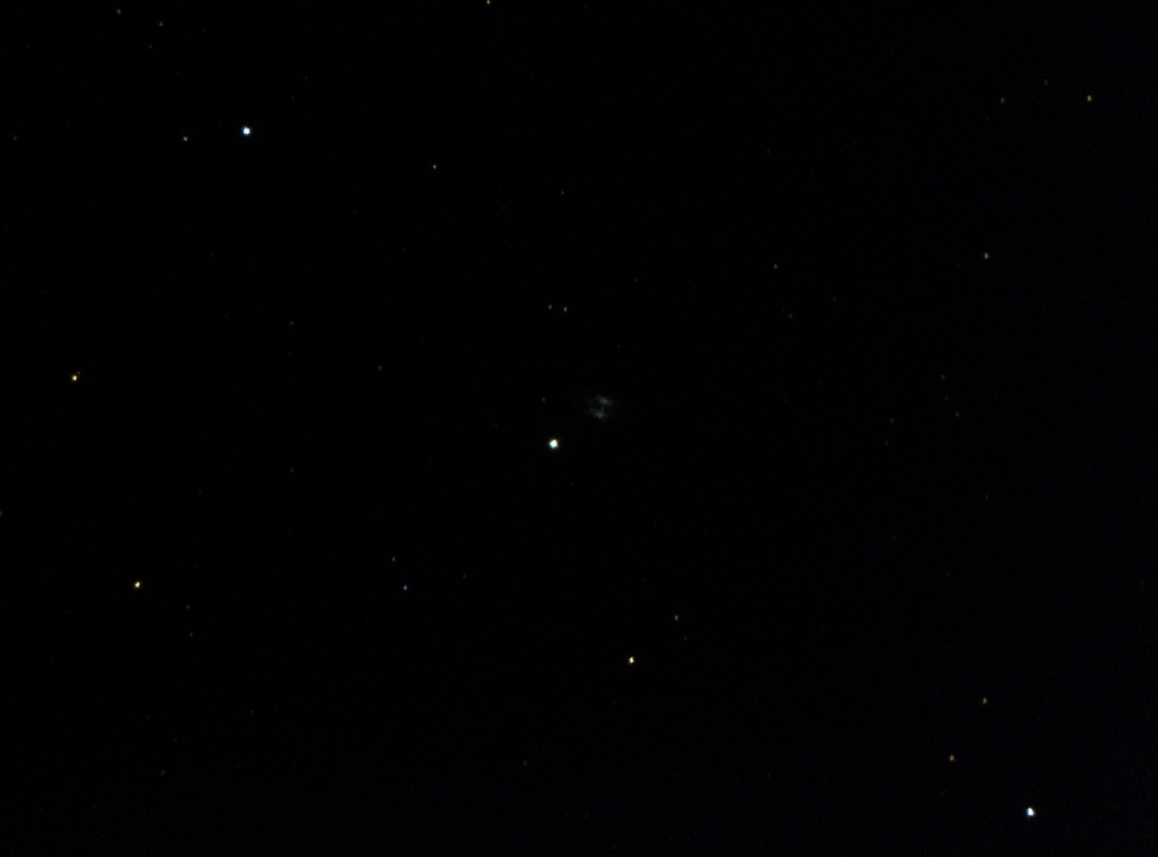

Une brute au foyer :

Voilà le mot que j'ai dit en voyant ton image : "Oh!! p....", avec une net préférence sans la barlow.
La NP est superbe, j'aime moins tes étoiles, y'a une différence de niveau trop tranché entre le centre et les bords..
Bravo, comme d'hab' c'est superbe.

Ben continue de nous régaler, c'est vraiment très bon !
Oui, en voyant ta première image au foyer, je me suis dit que la deuxième à la barlow aurait encore plus de détails, bon ben c'est moins bien, mais la première est vraiment spectaculaire, alors pas de regret !:)
Je me précipite sur tes posts comme la misère sur le monde ! La VACHE ! Encore une fois une image au top ! Merci de continuer à nous régaler ! J'espère bientôt pouvoir m'y remettre mais avant d'avoir un tel résultat !

Houlala la claque encore une fois :D
Même si "en retrait" par rapport aux autres cela reste époustouflant :wub:
Elle est bien ta NP :), peut être un peu en retrait en terme de résolution par rapport à tes précédentes images ?
Seeing très 'bof' + poses relativement longues car nébuleuse faible (en planétaire, 650 ms c'est énorme !) = résolution moyenne. Contre ça je ne peux rien faire.
Oui j'ai peut-être raté une étape de mon traitement d'un côté de l'image. J'ai passé un temps fou à rendre le fond de ciel à peu à peu près uniforme. C'est pas parfait mais c'est le mieux que j'ai pu obtenir !

Salut Albéric,
La première version (sans barlow) est magnifique. :wub:
Les étoiles (notamment les plus brillantes) ont souffert du traitement mais le principal est dans la NP.
Surpris, étonné, enchanté, :)
cette NP est superbe
de plus tu réponds à la question barlow/ou pas
encore que sur une NP beaucoup plus brillante...
Bonjour Alberic,
Bravo pour cette NP peu commune.
Il me semble que tu as un chouilla plus de signal avec la version sans barlow. Par contre tu as un cumul plus long ( 5200 poses contre 4100 ).
Je croyais que le temps de pose était lié au carré du rapport F/D à signal équivalent.
Ici tu passes le F/D de 5 à 10 avec la barlow donc en théorie tu aurais du poser 4 fois moins de temps. Y'a un truc que je pige pas dans la théorie, quelqu'un peu éclairer ma lanterne ?

As-tu shooté M76 au 400. Tu dois pouvoir l’exploser en mode planétaire ?
salut Albéric
y a plus de monde autour de cette nébuleuse! et elle est tres bien réussie!
bon c'est vrai que 600ms c'est beaucoup ;), tu es limite ciel profond!
elle a un faux air de M76 d’ailleurs...

Pour essayer de 'borner le terrain', pour mon T400 F/D 4.5 :
Sur NGC 7027, Magnitude surfacique 6.2. Sans hésitation choisir la Barlow 2x. Poses de 250 ms OK.
Sur NGC 7026, Magnitude surfacique 8.5. Plus faible donc temps de pose nettement plus long, le
bon compromis ce serait je pense une barlow 1.5x. Poses de 500/600 ms, au moins.
Sur M57, magnitude surfacique 9.3. OK pour des poses de 500 ms. Là aussi je pense que la barlow 1.5x
est jouable avec un temps d'expo un peu supérieur.
Sur M76, magnitude surfacique 11. OK pour des poses de 500 ms au foyer mais c'est faiblard !
Faudrait faire un récapitulatif des nébuleuses planétaire accessible en pose courte ( 400 à 500ms).
La liste des NP classées par magnitude surfacique :
http://www.webastro.net/forum/showthread.php?t=131175&highlight=liste
Par contre il y a aussi le paramètre de la taille angulaire. Nombre de cibles plus limité pour un 200
que pour un 400.
Oui, ici :
http://www.webastro.net/forum/showthread.php?t=130517&highlight=m76
Elle est quand même très difficile !
Tu sais la théorie c'est bien, la pratique c'est mieux...;)
La pratique c'est la buée sur le secondaire, un plantage PC, la turbulence qui peut changer fortement, l'humidité/brume qui peut se lever. Plein de paramètres supplémentaires....
