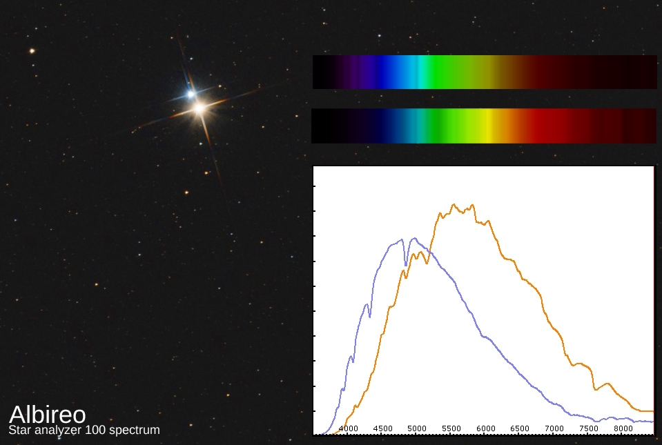

Pour commencer cette simple image RGB au T200 et CCD, une trentaine de poses de 1 sec pour chaque couche.

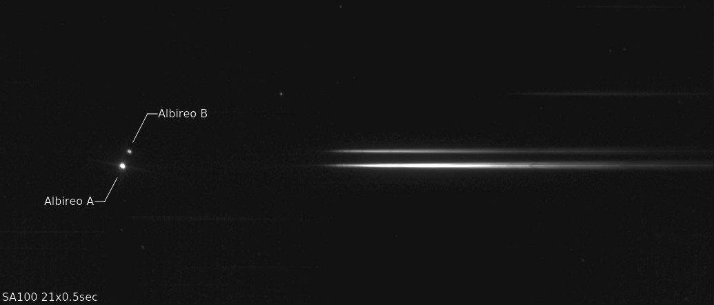

Derrière un star analyser SA100 et CCD noir et blanc, on obtient :

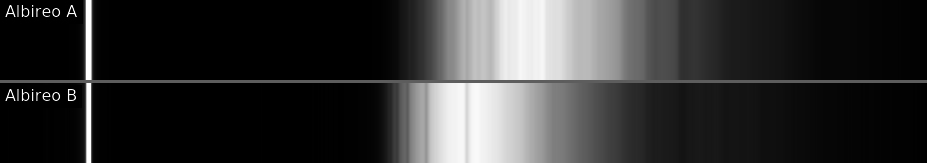

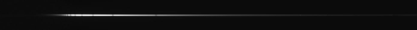

Et voici les spectres des deux étoiles en "2D" (le profil est étalé verticalement pour faciliter la visualisation des raies) :

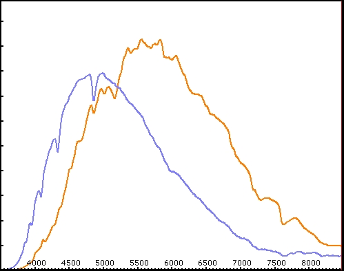

Les profils spectraux, tout simple et non corrigés de la réponse instrumentale (l'objectif ici est d'aller au plus simple) :
Une planche pour résumer l'observation avec le star analyser :

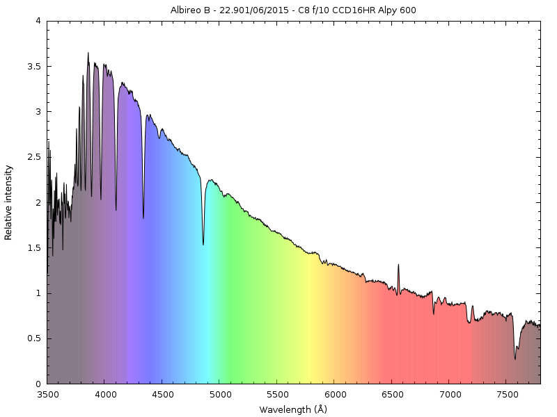

On voit bien, comme attendu, que la bleue Albireo B (Béta 2) emet plus dans l'UV-bleu que létoile orange Albireo_A (Béta 1). La bleue montre la série de Balmer correspondant à l'hydrogène, c'est une étoile de type A ou B, tandis que l'orange est une type K, beaucoup moins chaude.

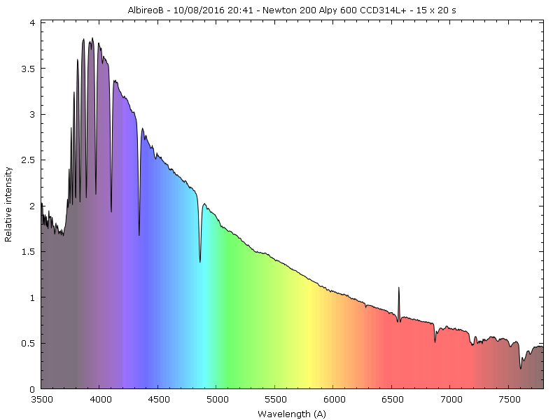

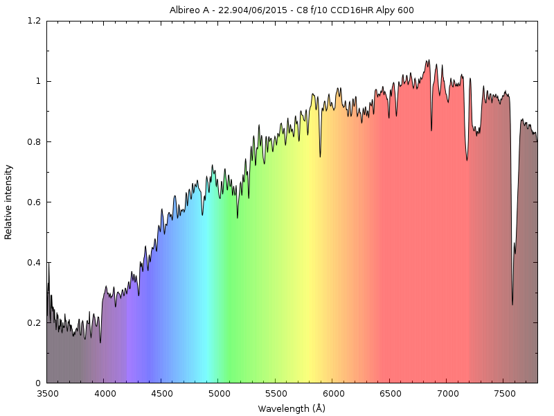

On monte en résolution avec l'Alpy au foyer d'un C8 (f/d 10) et une bonne vieille CCD16hr. Les spectres ont été ici corrigés de la réponse de l'instrument, ce qui n'était pas le cas sur la courbe au dessus au star analyser.

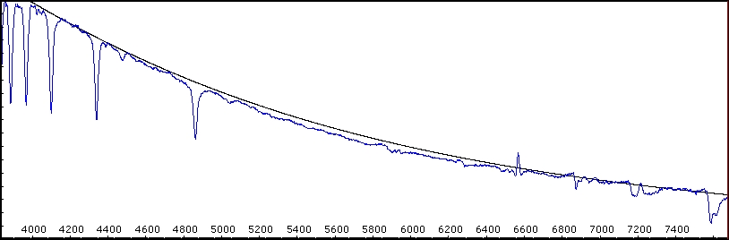

Surprise, la raie H-alpha de l'étoile bleue n'est pas en absorption, mais en émission !
La raie H-alpha en émission indique qu'il y a de l'hydrogène devant (ou juste autour) de l'étoile. Il faut une bonne source d'énergie pour ça, une étoile bien chaude avec des photons suffisamment énergétiques pour taper fort sur l’électron de l’atome H... Ca colle bien car ça semble bien être le cas de cette étoile bleue :) La forme de sa courbe spectrale qui penche bien à gauche, avec plus d'énergie émise dans l'UV et le bleu que le rouge et infrarouge.

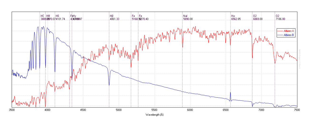

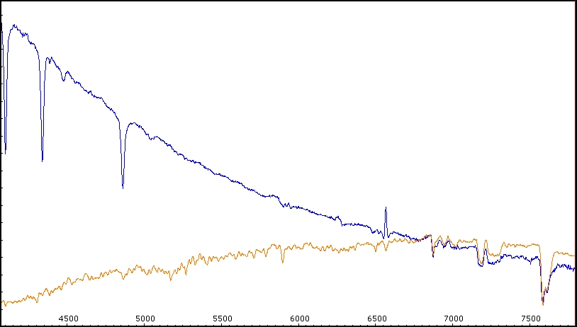

L'étoile orange contraste bien avec la bleue, comme ici en superposant leur spectres :

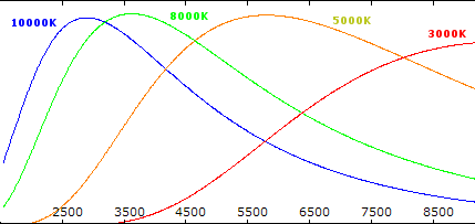

Avec ces courbes calibrées, on peut mesurer la température des deux étoiles :)
La mesure est faite facilement dans VisualSpec, sur la base de la courbe de Planck

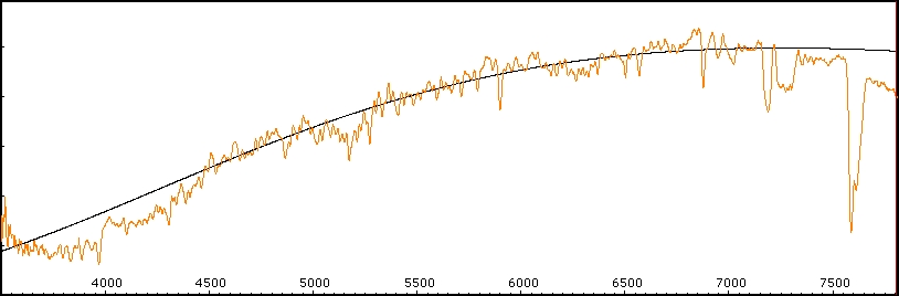

Pour l'orange je trouve 4000 K
Et pour la bleue 12000 K
Le spectro-thermomètre marche pas trop mal sur ce coup là, les données publiées dans la littérature scientifique que j'ai pu trouver sont de 13,200+-600 et 4080+-10 Kelvins

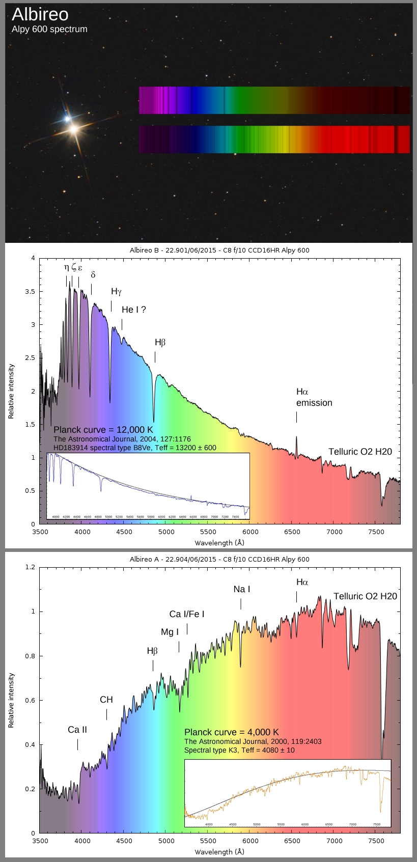

Pour finir, une planche avec les raies identifiées annotées :
Je n'ai pas encore compris comment on peut avoir une raie Ha en émission avec les autres raies de Balmer en absorption. Un pro dans la salle ?

Bingo, je raisonne comme toi "intuitivement", est-ce la bonne explication ici ? J'ai lu que pour faire une belle raie Ha en émission comme dans une nébuleuse planétaire c'est pas mal d'ioniser l'H et les electron en se recombinant vont cascader les différents niveaux d'énergie et émettre en Ha Hb Hetc... Mais l'étoile centrale d'une NP est bien plus chaude/énergétique qu'ici.

Albireo B est repertoriée comme étoile Be. C'est une étoile de type B8Ve présentant une raie Ha en émission (d'où le petit e à la fin de B8Ve).
Les étoiles Be sont des étoiles qui tournent très vite sur elle-mêmes. Elles ont une forme oblongue et elles perdent de la matière à l'équateur du fait de cette rotation. Elles sont donc entourée d'un nuage d'hydrogène qui s'ionise par l'émission UV de l'étoile. Le nuage étant peu dense, l'hydrogène s'ionise puis revient à son état non excité en émettant un photon (ici dans la raie Ha de la série de Balmer) d'où la composante en émission dans le spectre de l'étoile.

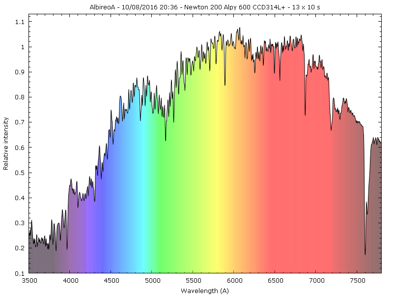

Une autre observation avec l'Alpy 600 sur un T200, sous les lampadaires Toulousaingues.
Les spectres (croppé en Y) comme vus par la caméra :
Et les courbes correspondantes :
Quelques raies d'intérêt annotées dans BASS :
Bon ciel :)
Jean-Philippe

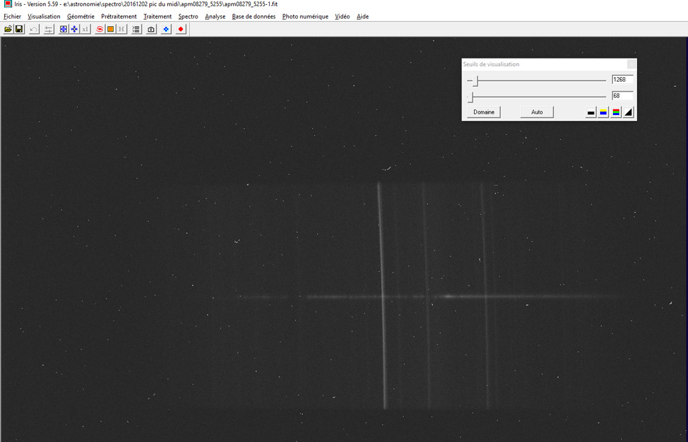

  apricot a dit :
par exemple sur le quasar APM du Lynx, alors qu'il faut des heures avec un Alpy.
Atik 314 sur T600 du Pic
pose d'une heure
il n'y a pas grand chose :D
Wow, quelle brute Gérard !
Même si le signal est faible, c'est génial de voir direct la Lyman-alpha décalée aussi loin dans le visible :b: Et la forêt de raies devant :cool:
Pour comparaison, au T60 avec un SA100 sur une CCD314, juste 27 poses de 30 secondes :b::cool:
