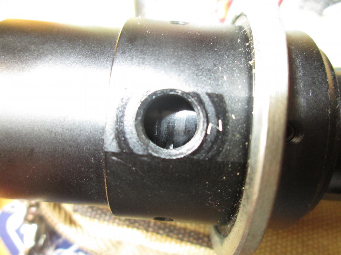

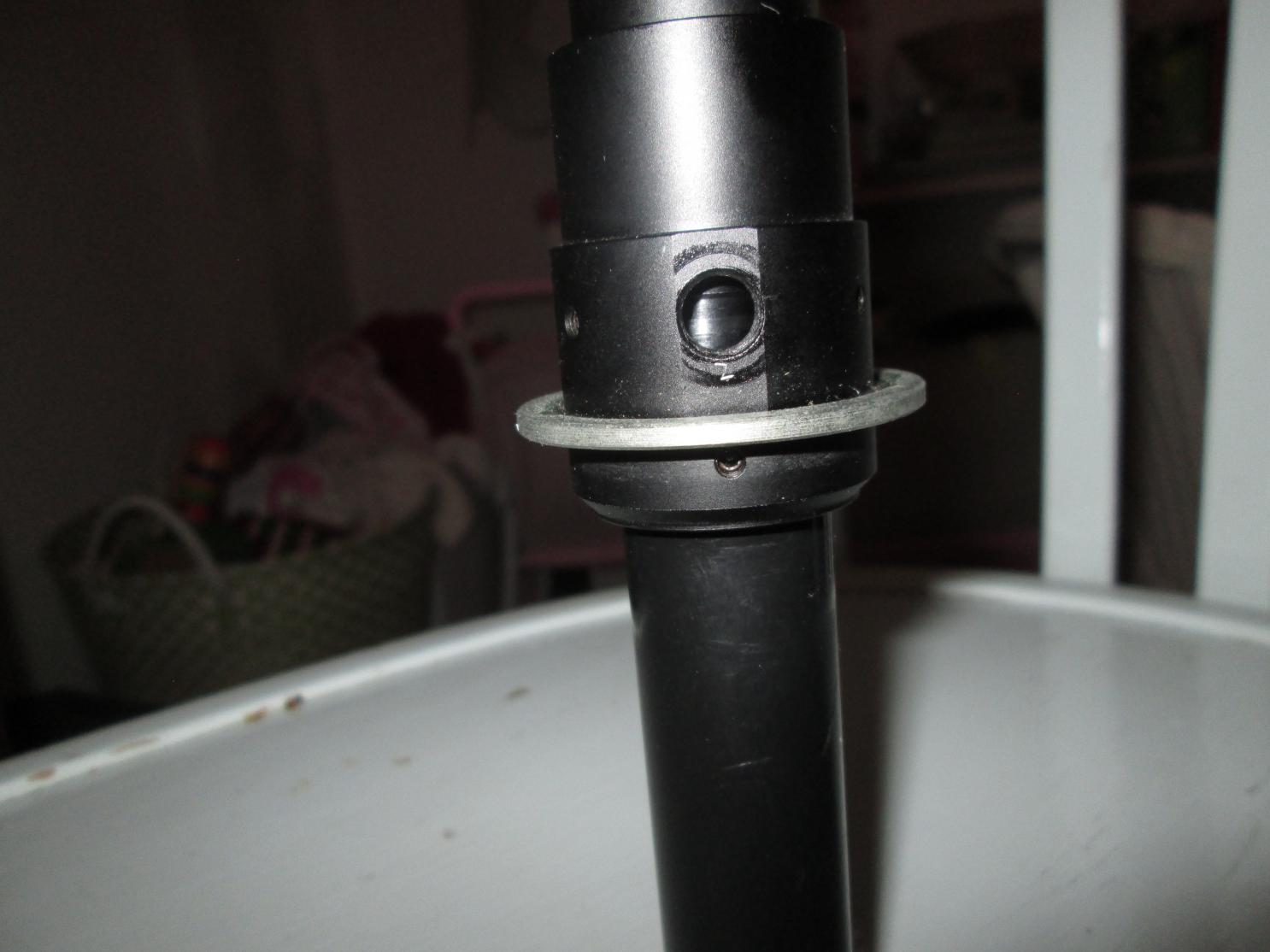

Je pense que cela vient de la partie qui reçoit la lumière, mais comme je ne sais pas comme elle est à l'origine, je ne vois pas d'où vient le problème...
Quelqu'un aurait une photo de l'intérieur de son VP?
Merci Didier
la partie interne a du tourner et le trou de la partie interne n'est plus en face de celui de la partie externe. Apparemment il y a 3 vis BTR à 120° qui tiennent la partie interne. Il faudrait les dévisser très légèrement et faire tourner la partie interne jusqu'à ce que la lumière éclaire le réticule.
