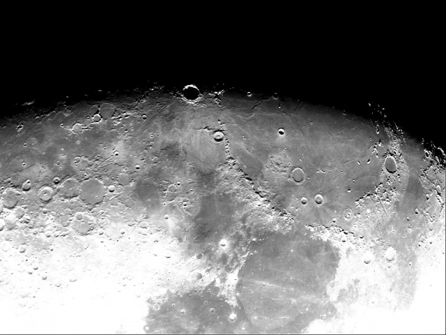

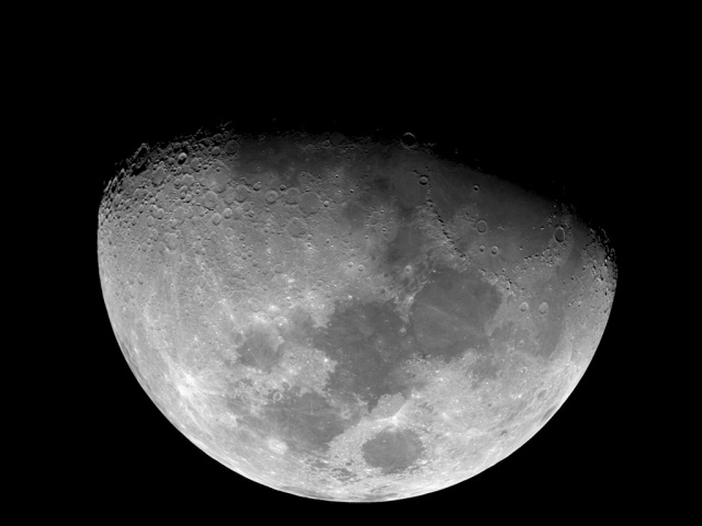

j'utilise un réducteur x0,5 Antarès comme celui-ci ( trouvé d'occase sur les PA du forum ) avec ma PLBC2 et ma lulu ou le Mewlon, c' est pas le même matos que toi ( je ne sais pas ce que ça donne avec un newton ), mais je poste deux photos pour te montrer ce que ça donne avec ma lulu 102/714 :
Au foyer
Avec réducteur

Avec ta lunette, tu arrives donc à une focale de 350mm.
