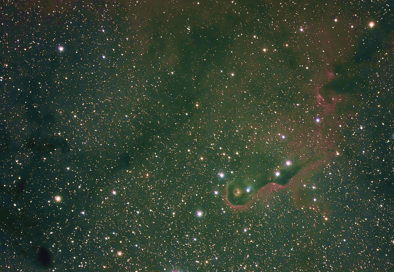

Je vous présente la nébuleuse de la trompe d'éléphant avec une lunette TSA-120 et un Canon EOS 100D refiltré Baader à 800 ISO.
23 poses de 8 minutes.
Prises de darks, flats, offsets.
Guidage PHD Guiding 2 sur Perl 80/400 + Basler 1300.
ton image a sûrement du potentiel mais lorsque tu as fait ta montée d'histogramme
tu as coupé la partie correspondante aux noirs.
Par conséquent tu as perdu toutes les infos présente dans ces valeurs.

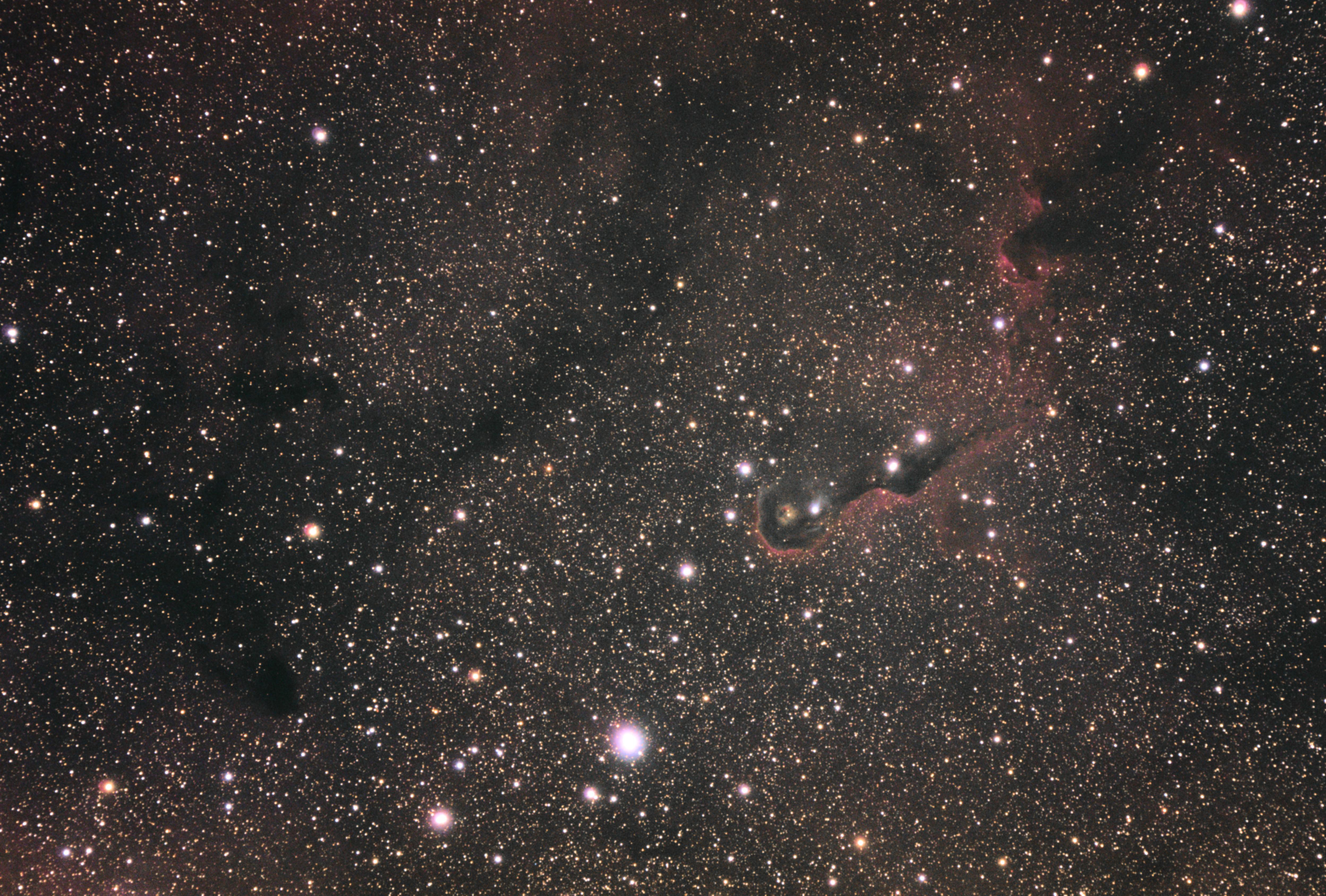

je ne suis pas un spécialiste du traitement mais je suppose que cela doit être mieux.
j'ai aligné les courbes rgb,la luminance et la saturation dans dss,ensuite la réduction d'étoile et un peu de contraste dans photoshop et légére augmentation du rouge et pour finir un filtre gaussien a 1.00 sous iris.
j'ai inséré le lien via la galerie comme d'hab mais l'image ne s'affiche pas,je comprends pas pourquoi donc je met le lien direct avec lequel faut cliquer pour la voir
http://www.webastro.net/upload/images/20940-1445432382.jpg
Modifié par sunshadow

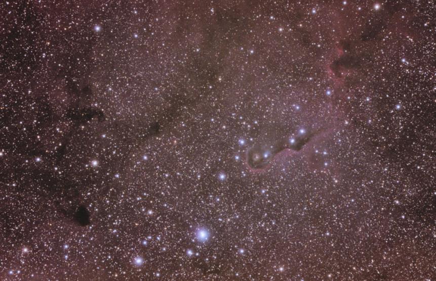

Bonjour Olivier,
Joli shoot olivier, il y a du potentiel en effet.
Voici la version de Sunshadow réduite pour le fofo :
oli14%20trompe%20petite.jpg?dl=1
Modifié par AstroFilDu76
merci astrodufil76,moi sa voulait pas,j'espère que sa sera encore faisable quand j'aurais mon cls ccd,je viens d'avoir le correcteur et c'est déja pas mal

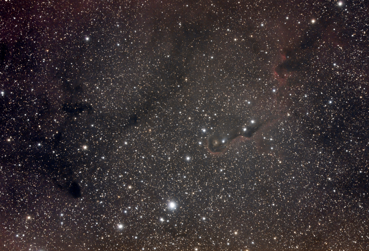

Bravo Oli14, tu as là une belle capture.
La sortie de D>SS est complètement dans les choux.
Sous PS, rattrapage de l'histogramme, quelques courbes pour remonter les infos, un calque en N&B en luminosité pour booster les nuages, un lissage du bruit coloré et une réduc JPG :
Merci d'avoir laissé tripatouiller ta Tiff.
Tu as la technique, tu peux continuer à nous caturer d'autres objets avec la lulu... ;)
Amitiés
Pat

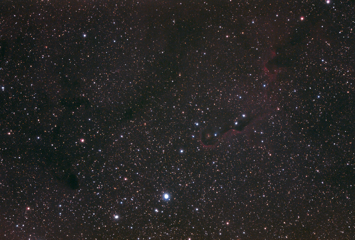

Salut Olivier,
La matière première est bien là pour faire une belle image.
Tu as fait le plus important avec de belles acquisitions sur le terrain.
J'ai repris le traitement dans PixInsight, voilà ma version à partir de ton TIF.
La full en cliquant sur l'image :
Merci pour vos commentaires et les dernières versions qui sont également jolies.
Philastro, superbe traitement, je vais m'en inspirer pour mes prochaines images, bravo !

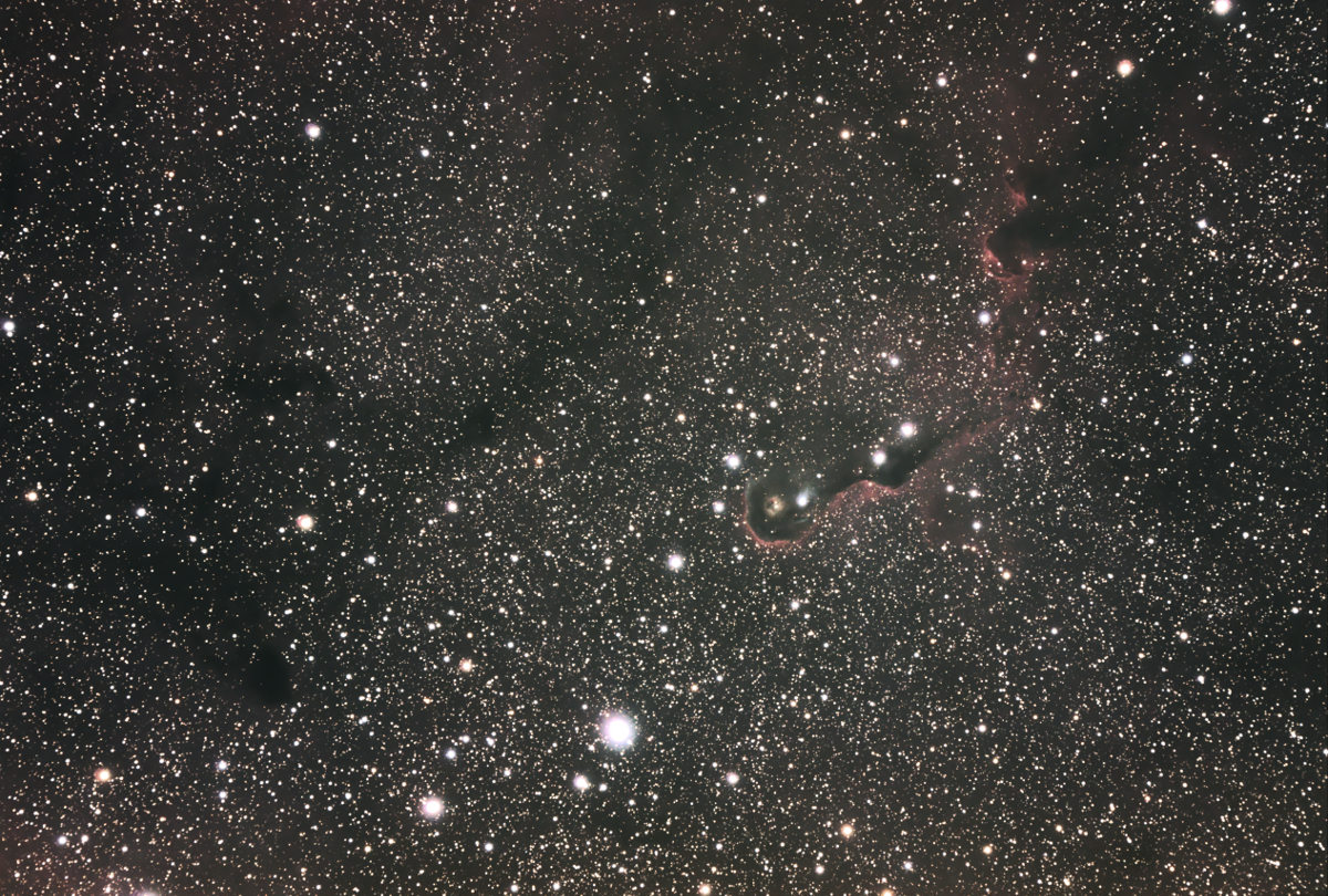

Merci pour le partage de cette belle image. Voici ma version, je n'ai utilisé aucun lissage, du coup elle 'granule' un peu ;) :
Modifié par OrionRider
