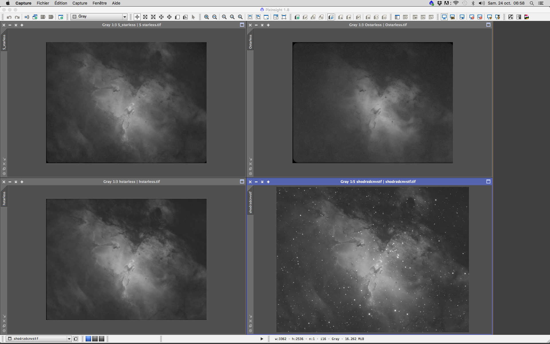

Une capture d'écran en cours de traitement. Les 3 couches SHO sans étoiles (starless) qui ont servi à l'élaboration de la couleur dans photoshop et la couche S+H+O qui a servi de luminance.
Va falloir que j'investisse dans des filtres Ha et SII 3NM, les deux couches sont vraiment proches ce qui complique le traitement de la couche couleur.
L'alignement et l'empilement de la SHO (registration et intégration dans PX) ont été faits en pondérant les images par le rapport signal/bruit ce qui permet d'intégrer dans la luminance les couches SII et OIII plus bruitées dans le but de récupérer le maximum de signal.
Px est irremplaçable pour cette fonction.
Le drizzle a été utilisé pour aller chercher les derniers détails, puis plusieurs déconvolutions d'abord en linéaire puis avec l'image passée par le boost de l'histogramme.
Je m'interroge sur les performances réelles du drizzle, qui devrait donner de bons résultats avec cet échantillonnage. Pas flagrant et ça augmente un peu le bruit à l'échelle du pixel.
Difficile aussi de trouver les bons paramètres de déconvolution. Il faut faire de nombreux essais pour obtenir la meilleure augmentation de résolution sans bousiller les étoiles et sans faire apparaitre le vilain bruit typique de ce traitement.
