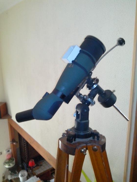

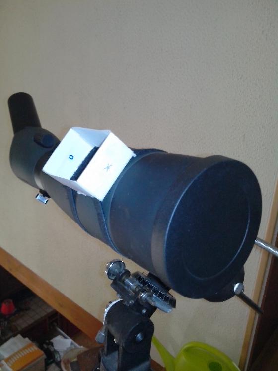

Avant pour regarder le Soleil (avec un filtre astrosolar bien sur), j'utilisais l'ombre de mon télescope pour le trouver. Lorsque l'ombre est la plus petite, on est pas loin du Soleil ! Mais ça, c'était avant, et souvent la galère !
Aujourd'hui j'ai un chercheur solaire rapide, quasi instantanée !
Pour ça il faut une grosse boite d'allumettes et de quoi la fixer sur le télescope. Quand je dis une boite d'allumettes, en fait on utilise que l'intérieur et de préférence vide, sans les allumettes. Dans cette boite, on fait un petit trou au milieu d'un des petits côtés et une croix à l'intérieur au milieu du coté opposé. Ensuite on fixe la boite parallèle au télescope et quand le soleil traverse le trou, il se réfléchi au fond de la boite. Il suffit de mettre le point sur la croix et l’œil à l’oculaire.
