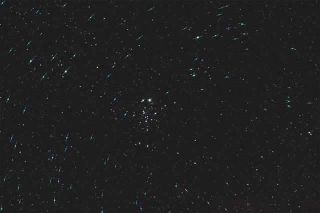

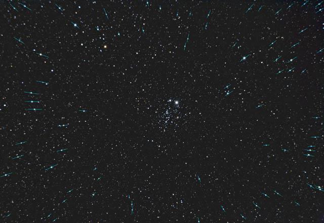

Pour l'astrophoto, régler sur une étoile en visuel ne sert à rien car le fait de monter le matériel photo va changer la donne.
A ce stade, pour la première image on choisit en général un amas d'étoiles et des poses courtes (1 à 2 minutes). C'est une cible lumineuse et qui permet de bien vérifier la rondeur des étoiles. Si les étoiles sont déformées à cause d'un mauvais suivi, la déformation sera la même sur toute l'image. Si elles sont bien ponctuelles (bon suivi), l'image ressemblera à ça (ici, des lignes bleues ont été ajoutées pour indiquer l'orientation des défauts):
==> Avec un tube au f/d >=5 ça devrait être OK. Désormais, avant chaque séance il suffira de vérifier la collim du primaire, l'affaire de 2 minutes.
==> Avec un tube au f/d <5 il y a de fortes chances pour que les étoiles soient plus moches dans un des coins de l'image. L'alignement optique est mauvais, on dit qu'il y a un 'tilt':
Régler un Newton au rapport f/d bas est complexe et demande un travail continu. Si la mécanique est de qualité (PO Feathertouch, montage 'tout vissé', barillet astatique haut de gamme, caméra astro,...), en poste fixe on peut arriver à un réglage stable.
Mais pour la plupart des tubes il faut régulièrement corriger l'alignement des optiques et souvent il reste un peu de 'tilt': un des éléments est de travers. Si on utilise un APN à coque en plastique, ça peut tout simplement être le châssis qui 'plie' suite à quoi le capteur n'est plus parfaitement plan. Ou alors le capteur est de travers suite à un 'refiltrage', un défaut courant.
Bref, quoi qu'on fasse, souvent à f/d <=4 les étoiles sont moches dans un coin.
Il existe alors une procédure semi-informatisée pour corriger le tir en début de séance (ouf, on y est enfin!):
  1. faire tous les réglages ci-dessus, la MES, la MAP, etc; Si on utilise un APN, le retournement automatique de l'image doit être désactivé!!!
  2. laisser le masque de Bahtinov sur l'ouverture;
  3. viser un amas d'étoiles proche de la cible envisagée;
  4. aligner le capteur selon les axes AD/DEC (parallèle au tube);
  5. capturer une pose unique de 120sec;
  6. vérifier sur le PC dans quel coin les étoiles sont déformées, noter cette information. On peut le faire à vue ou en s'aidant d'un outil de mesure de FWHM/élongation, Bahtinov grabber, etc.;
  7. tourner légèrement une seule des vis de collim;
  8. retourner au point 5, noter quelle vis a été serrée ou déserrée et dans quel sens l'erreur s'est déplacée (la prochaine fois on saura quelle vis tourner dans quel sens, on gagnera du temps).
  9. par essais-erreurs, centrer petit à petit la déformation.
  10. enlever le masque de Bahtinov
Le masque n'est pas indispensable mais souvent ça aide. Si on possède un A7S ou une caméra extrêmement sensible, peut-être que cette procédure peut être faite en 'live-view', à voir selon le matériel.
Tout ça prendra ±1h et peut se faire pendant la mise en température, alors que le ciel n'est pas encore 100% noir ou en attendant que l'objet à imager soit assez haut.
Si nécessaire, il faudra refaire la manip en cours de nuit, si l'erreur provient de flexions. Et bien sûr, après le retournement au méridien.
