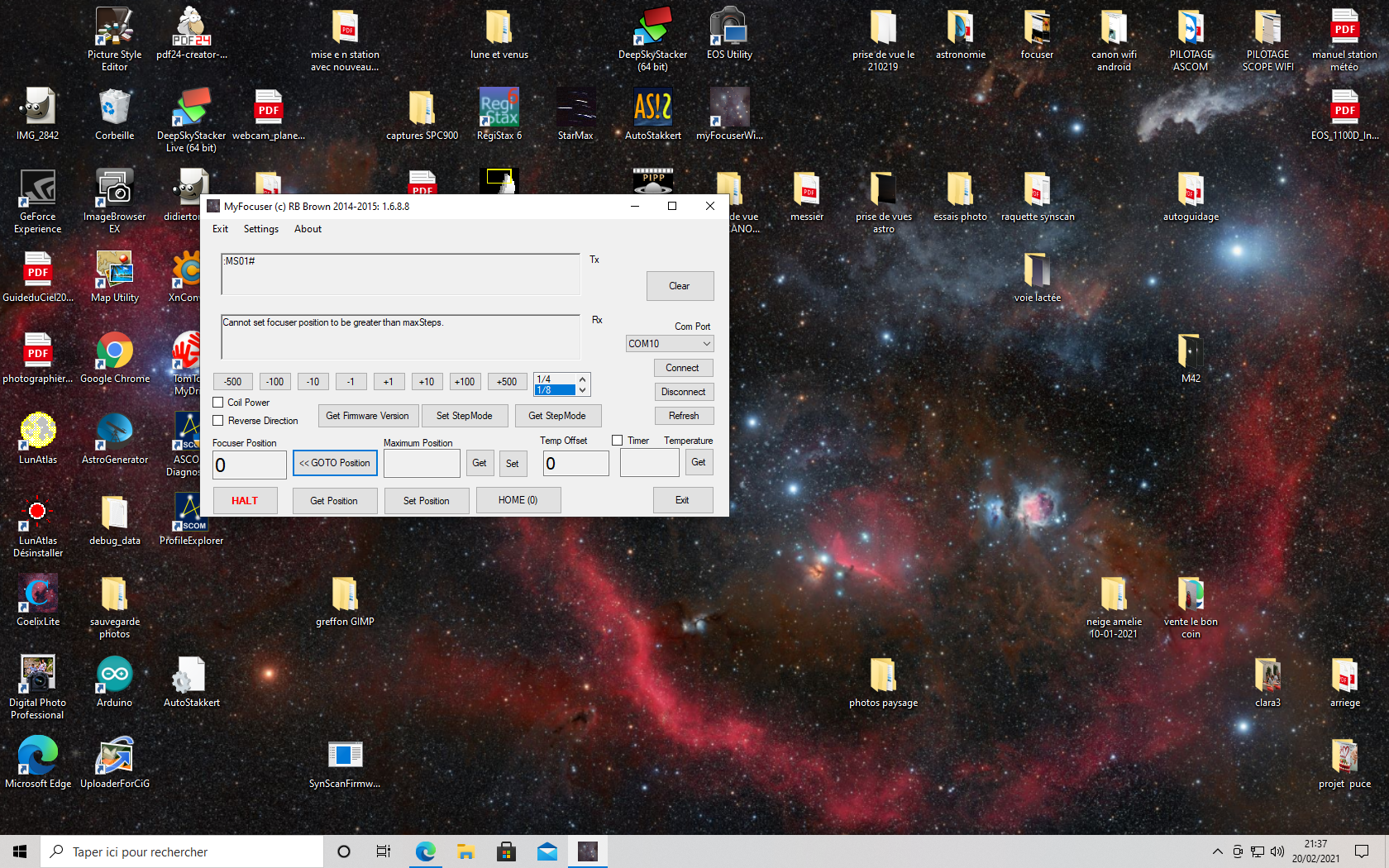

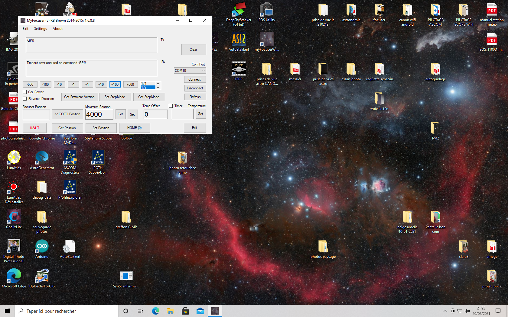

bonsoir à tous
je relance ce post parce que j'ai réalisé le montage d'Armelk  mise au point motorisé vu sur le site astro49.fr
 sur la base d'une NANO Arduino, interface moteur easydriver 4.4 et un moteur nema 17
j 'ai mis les bibliothéques  Onewire, Dallastemperature, Liquidecrystal I2C602 , EEPROM et AFMotor.
j'ai installé le programme pour Windows (myfocuser)
le moteur est alimenté en 12v
mais voila cela ne fonctionne pas, le moteur ne tourne pas , j' ai revérifié le câblage tout à l'air correct.
ci joint les différents messages d'erreur
si quelqu'un peut m'aider ou Armelk qui a réalisé ce montage
d avance merci
Daniel
