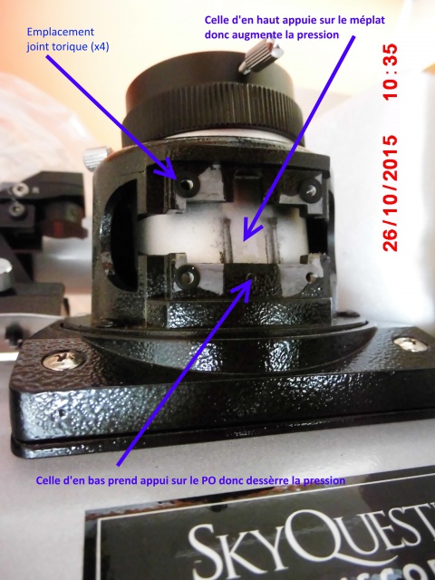

J'ai regardé de plus près, la plaque du porte oculaire tient par 6 btr de 3 et 2 btr de blocage de 4 plus la grosse vis de blocage
quand les 2 vis btr de blocage sont serrees à fond on peut rentrer le porte oculaire avec une petite poussée, donc soucis non
quand les 2 vis btr de blocage sont serrees à fond on peut rentrer le porte oculaire avec une petite poussée, donc soucis non ��
Attention, l'une est faite pour écarter, l'autre pour serrer.
(celle d'en bas écarte et l'autre augmente la pression).
Si tu serres à fond les deux vis centrales comme tu dis, cela sera sans effet.
Celle d'en bas prend appui sur le corps du PO (et donc écarte si tu serres celle-ci).

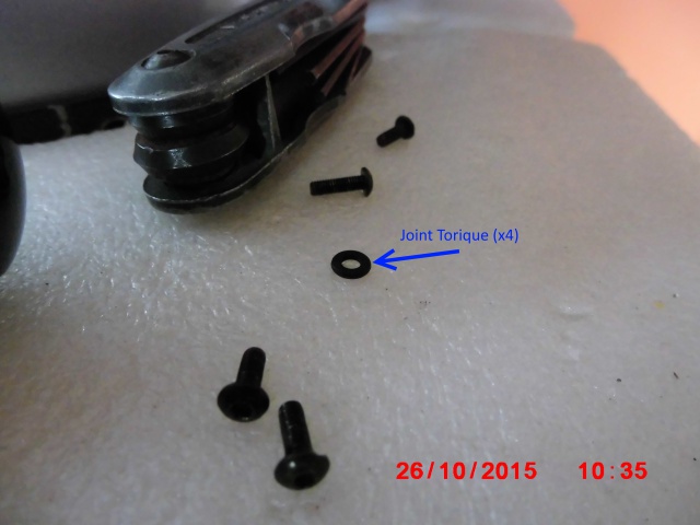

J'espère aussi que lors de ton premier démontage, tu n'as pas perdu un des 4 joints toriques .
Ce sont eux qui permettent le réglage de pression selon que tu serres ou desserres ces deux vis Allen centrales.
J'ai démonté mon PO pour te faire 2 photos
Phil.
