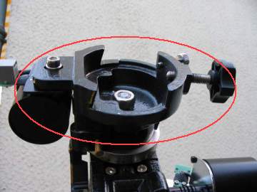

Non Jean-Pierre, c'est pas du tout comme ça !! Voir la photo...
Aux extrémités de la tête se vissent les colliers, directement. Pas de queue d'aronde, ou plutôt un substitut incorporé on va dire. C'est bien ce que je pensais. Mais comment ça se fait ? C'est dingue ça... Pourtant ça existe sur certaines EQ3, je l'ai vu.

Patte, la partie "mince", c'est bien celle qui s'emboîte dans la partie femelle ? Sinon c'est trop large pour la tête de ma monture.
Ca ressemble à ça ?

Donc voilà grafiquement: une queue d'arronde mâle se voit sur la tranhe comme ceci: /_\ avec le haut plus étroit que le bas.
Cela se glisse dans la QA femelle qui se présente comme ceci: /__\ légèrement plus large donc: //_\\
La QA femelle possède une vis transversale /__\-o qui permet de bloquer la QA mâle.
Patte.
Faut s'identifier pour le lien ? Je ne comprends pas...:?:
Merci pour tes explications. ^^ Pas simple de communiquer sans l'image.
Mais je crois que ça ne marchera pas. Ca n'a pas l'air compatible avec l'EQ3-2.

Le plus simple, mais sûrement pas le moins cher, serait de remplacer la tête.:(
Partie encerclée sur les photos.
