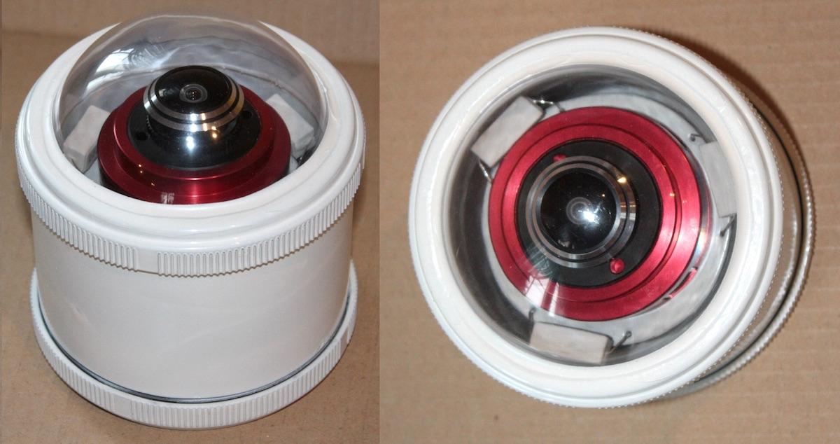

J'ai enfin pu travailler sur ma caméra.
J'ai changé l'objectif par le dernier commandé (celui qui avait un filatage trop gros), je l'ai passé dans une filiaire M12, ça a été un peu galère et le filetage s'est un peu foiré, mais en ajoutant un peu de téflon ça marche très bien.
Ensuite j'ai installé les résistances chauffantes, 4 de 4,7 Ohms en séries alimentées en 12V,
à la main on ne sent quasiment pas de chaleur, j'y croyais pas trop, mais finalement ça marche parfaitement bien ! :D
Je n'ai plus eu une seule fois de la buée à l'intérieur (alors que je n'ai pas refais une étanchéité parfaite) et aucun dépôt à l'extérieur

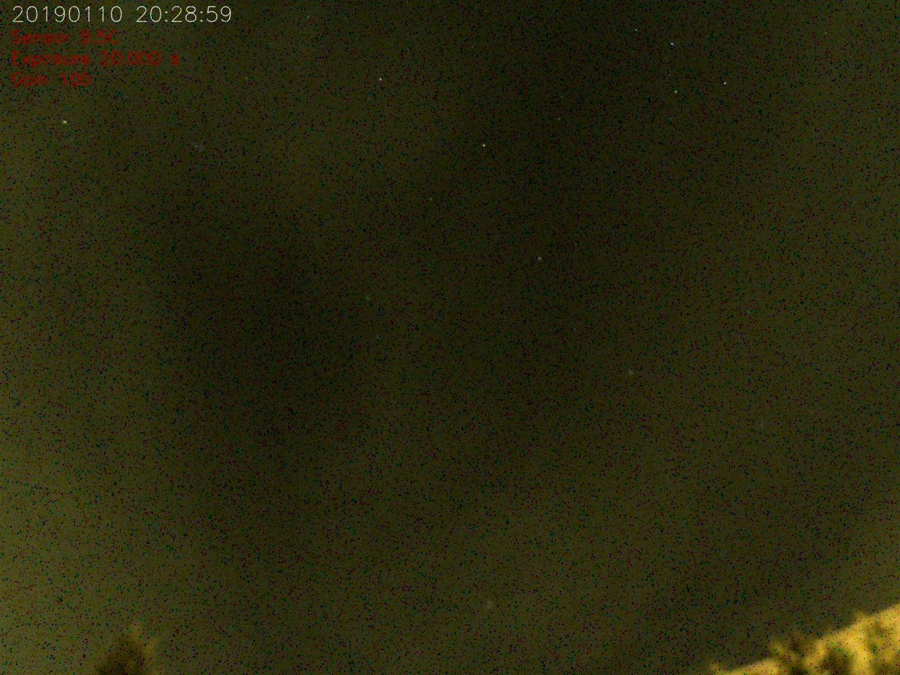

Nickel l'image que tu obtiens. Au passage, je constate que tu as un ciel relativement dépourvu de pollution lumineuse car il est bien noir et homogène.
A l'occasion, un petit détails, Il faudra juste que tourne ton image de 180°. A moins que tu sois dans l'hémisphère sud 😀
Il y a un "certains nombre" de pixels noirs. Je pense que tu as fait un dark avec une durée supérieure à celle des images (30s). Ca me l'a fait dans les mêmes conditions.

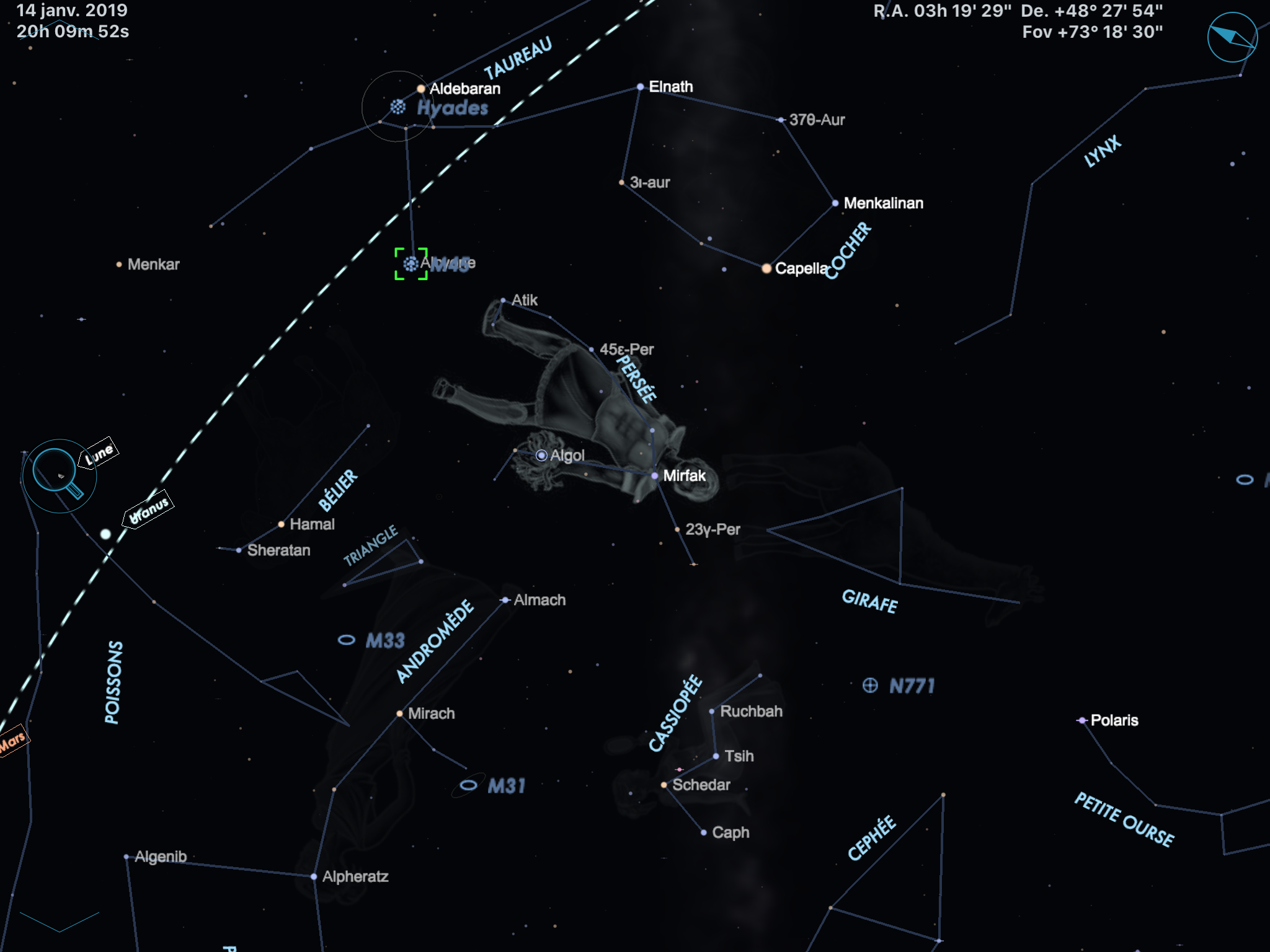

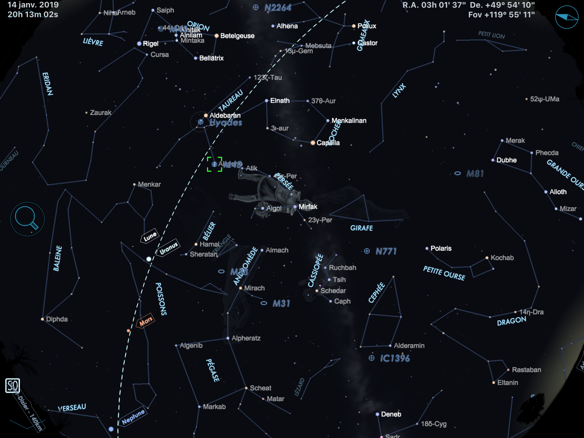

Sinon niveau orientation je préfère dans ce sens,
quand je suis dans mon abri tout est tourné vers le nord, donc quand je lève les yeux au ciel je vois le nord "en bas", et le sud "en haut", derrière moi :D

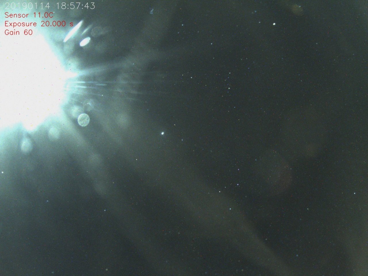

Pour les pixels noirs j'avais remarqué moi aussi,
j'ai fait le dark avec la fonction intégrée au script de Thomas Jacquin, normalement l'exposition ne devrait pas être supérieure à 30s puisque ça utilise les mêmes paramètres que pour les photos.
Par contre j'utilise l'exposition automatique, c'est bien pratique au moment du crépuscule par exemple, donc à certains moments le temps de pose  sera plus court et on aura forcément des pixels noirs...
Quand ça arrive à 30s de pose, ça semble à peu près bon niveau pixels noirs... sauf quand il passe des nuages, puisque là les pixels devraient effectivement être blancs mais que le dark est bêtement retiré en supposant que les pixels devraient être noir, et donc ressortent bien sur les nuages ou la lune

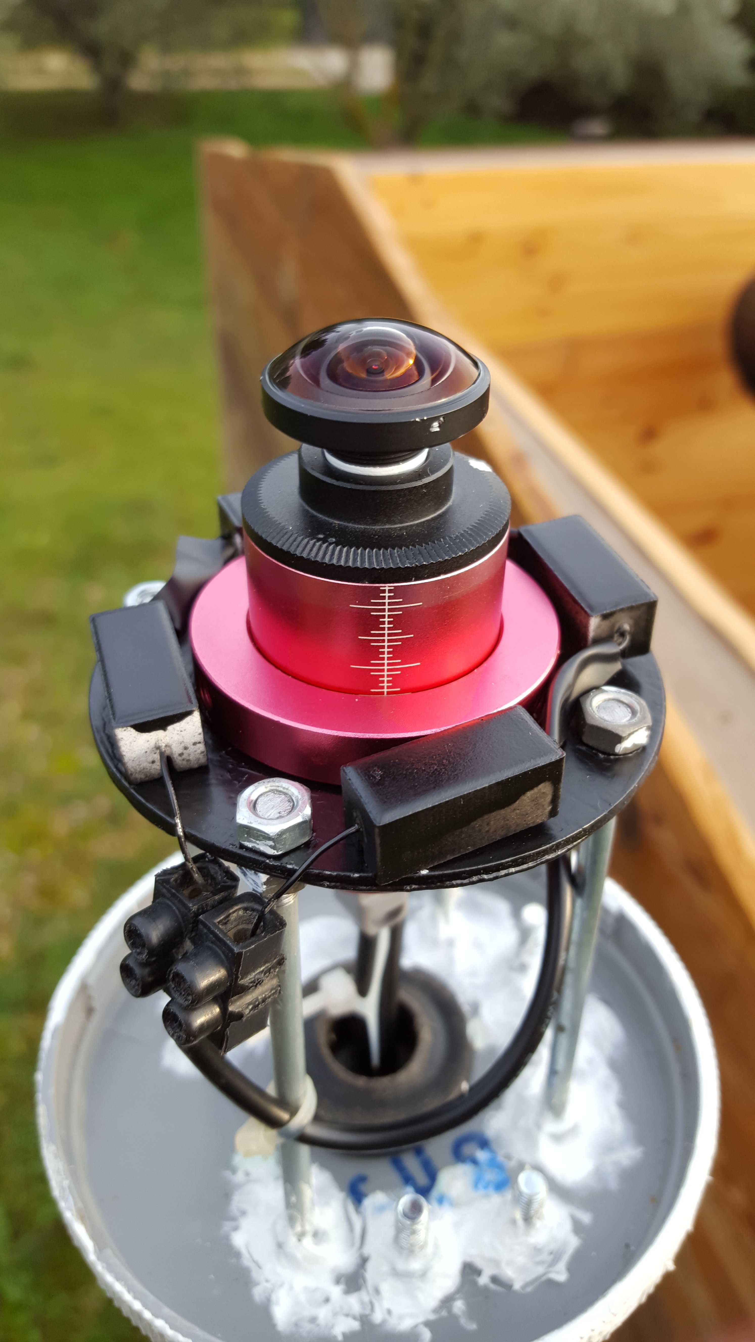

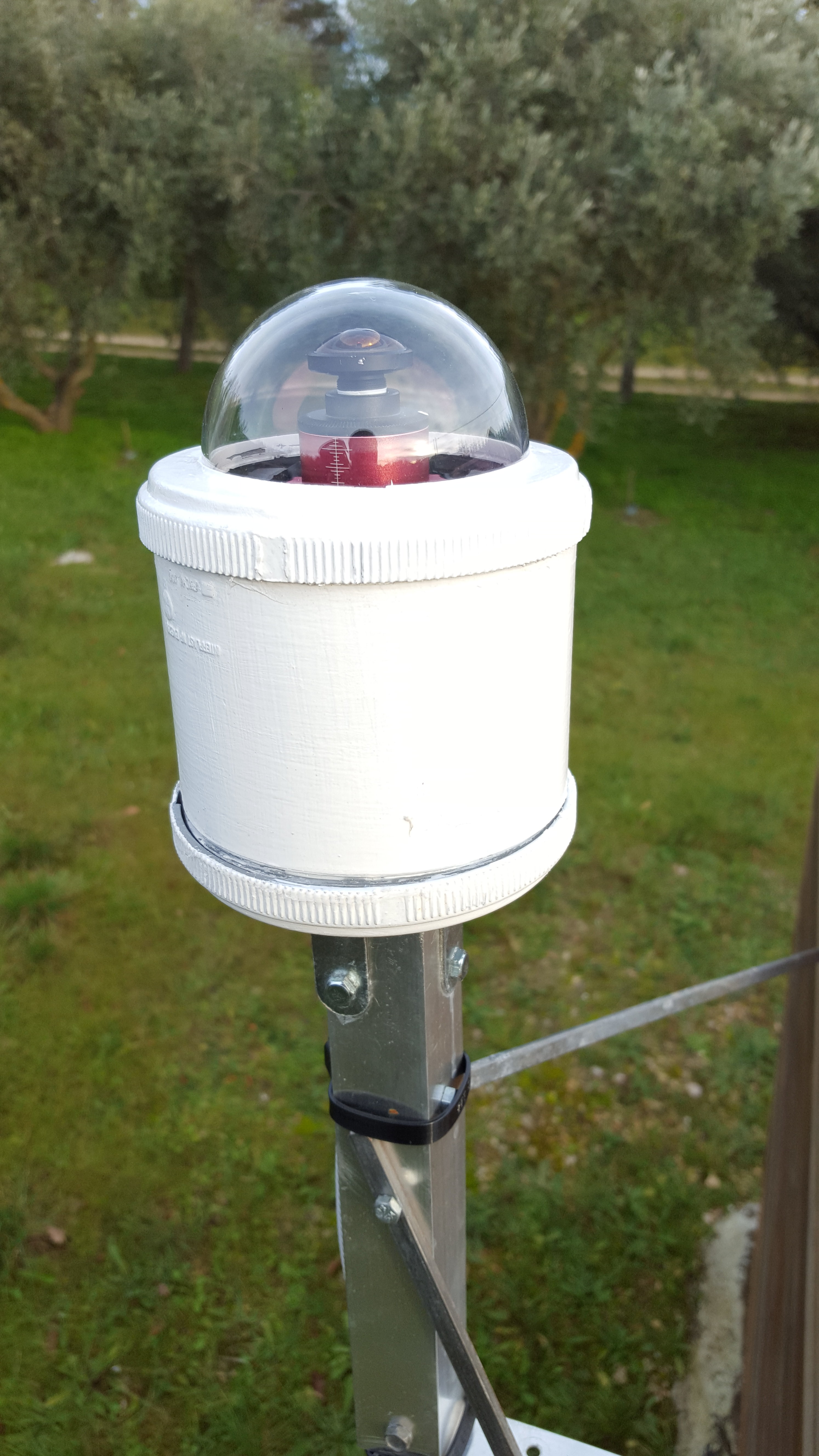

Les photos :
20181230_155140.thumb.jpg.8ad9fbdf9c8795208c0eabb456d417f5.jpg20181230_154947.thumb.jpg.df53b02fa4cdb187852da3f08353f241.jpg
Voir davantage
Unr ref de la lentille utilisée ? Et une capture ? Ici mes premier essai avec la lentille d lrigine et des reglages pas optimisé.... Je cherche a couvrir un max le ciel, captejr vers le zénith, et capture de l horizon... Voir 20 degre au dessus.... Merciiii😁

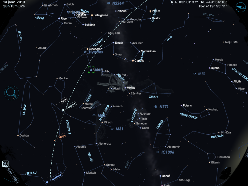

j aimerai bien avoir un élément du paysage pour avoir un point de reprere
Voir davantage
Pourquoi veux tu un repère terrestre ? A partir du moment où tu vois les étoiles, tu trouves la polaire et tu peux positionner ta caméra avec la polaire au nord.

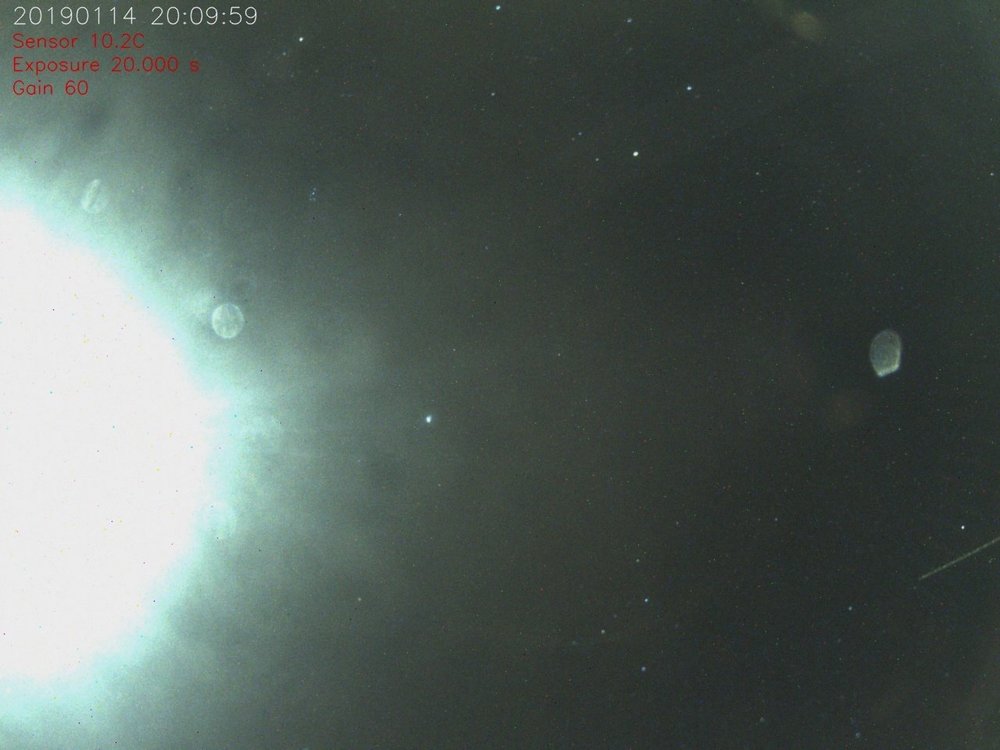

J ai ensuite bien regardé les objectifs que vous proposiez, il n y pas de soucis avec ca ... mais c'est pour moi pas clair, désolé d'avance ...
Pour moi une focale ouvre un cone de visibilité sur le ciel plus ou moins grand ... perso avec la lentille d 'origine de ma T7 je l'estime 120°, car il me manque a peu pres 30degré de chaque coté  (angle de l horizon au premières étoiles sur l'image).
Autre aspect, la T7 a un capteur inférieur a 2mp, donc pourquoi surenchérir en prenant une lentille 4k, c'est peu être un peu démesuré? Après je peu complètement me trompé je ne suis pas expert dans le domaine.. et je respecte vos choix
->> du coup c'est donc pour cela que a moindre frais je tente le 180 deg.
Ensuite avoir un repère géographique est bcp plus ludique pour se repérer et faire partager ces images, ca permet de tous de suite faire "la perspective", et de se rendre compte de l'espace observé..
Ce n'est pas logique par rapport a la focale annoncée, mais c'est comme ca,
ces objectifs pas cher ne couvrent pas le champ annoncé.
J'en ai commandé 4 en fouillant a chaque fois de fond en comble le site pour trouver la focale la plus courte possible. Meme avec des trucs de 1mm je n'ai jamais eu une couverture superieure a 100 degres.
Seul le dernier que j'ai posté couvre 180 degres
Mais au prix qu'il coute tu peux quand meme le commander pour te faire ta propre idee :)
et puis ca peut toujours servir pour autre chose

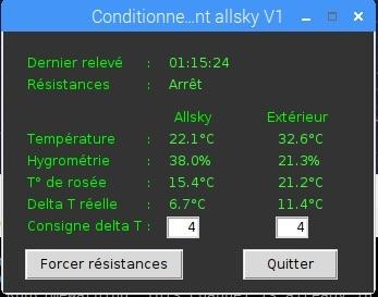

A ce sujet, et pour ceux qui utilisent un Raspberry Pi avec le script de Thomas Jaquin pour les acquisitions, j'ai développé un petit logiciel en python qui permet de contrôler les résistances chauffantes de la allsky et ce, en fonction de paramètres réglables.
Le système s'appuie sur 2 capteurs type DHT22 (température et humidité) et sur un relais, pour alimenter les résistances. Ces 3 accessoires (dont le montant total est de l'ordre d'une dizaine d'euros) se branchent sur le port GPIO du RPI.
Un premier capteur DHT22 doit être logé dans le boitier et le deuxième à l'extérieur. Le calcul du point de rosée interne et externe permet d'enclencher le chauffage  en fonction de l'écart entre la température mesurée et le point de rosée calculé.
Une petite copie écran pour vous montrer à quoi ressemble l'interface (réduit au strict minimum) :

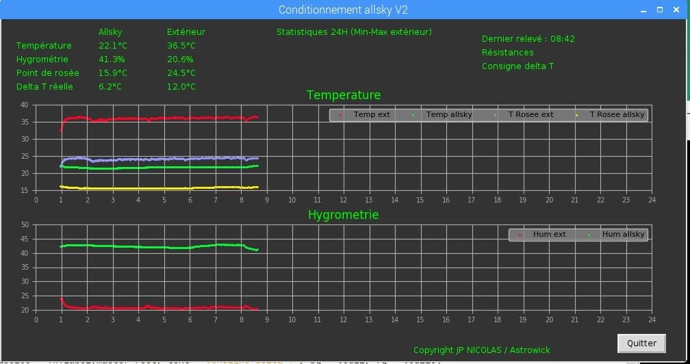

J'ai également en cours de développement, une version plus élaborée, avec tracé de courbes, enregistrement des graphes, transmission sur serveur ftp, .... toujours basée sur les mêmes capteurs :
