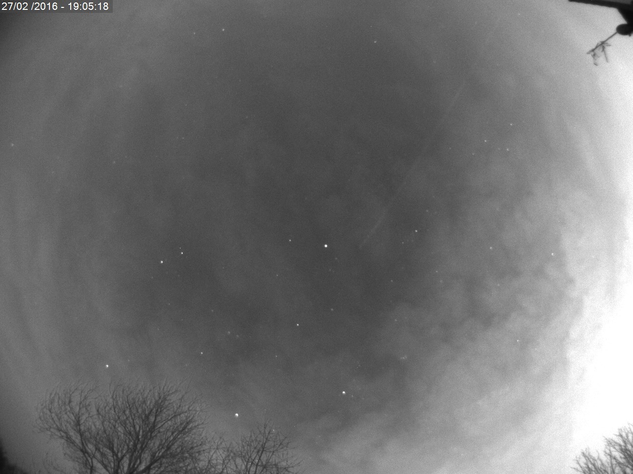

Voici une image prise par ma allsky en cours de bricolage, basée sur ASI120MM (recyclage :be:) et iSpy.
Désolé pour la piètre qualité de l'image, mais depuis que je fais des essais, le ciel est bouché, et c'est la seule fois où il y a eu une petite trouée dans le ciel, avec quand même, pas mal de nuages.
Je pense que sans les nuages, on aurait encore vu plus de nos objets préférés.
On reconnait au centre la constellation du Cocher avec Capella en plein milieu, les Gémeaux vers la gauche en descendant, le Taureau avec les Hyades et les Pléiades vers le bas à droite, Cassiopée vers le haut à droite, ...).
Bref, pensez vous qu'avec une caméra équipée d'un IMX225 et avec iSpy, on puisse capter autant d'étoiles ?

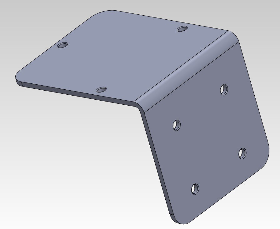

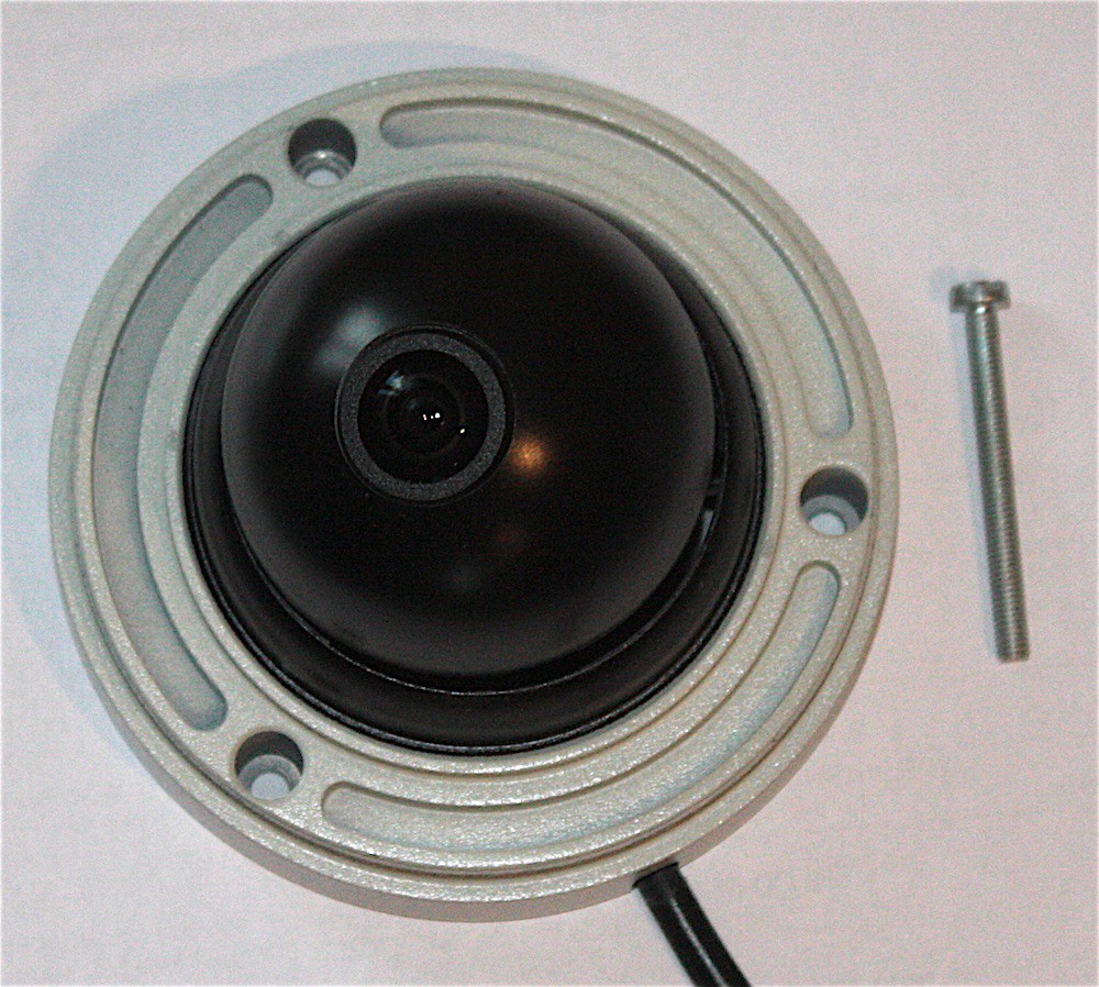

Ces caméras ont un boîtier "relativement standard". Il y a 3 trous de fixation sur un diamètre de 79mm. Il suffit de dévisser le dôme pour avoir accès aux 3 lamages qui permettent de passer des vis M4 à tête étroite. Dans le pire des cas, si la tête de vis est trop grande, il est possible de limer ou meuler la tête pour réduire son diamètre.
Après, la fixation dépend de l'endroit où tu veux mettre la caméra. Pour la fixer sur un tube vertical, le mieux est d'utiliser une équerre métallique avec les 3 trois trous sur la partie supérieure et des trous sur la partie verticale pour fixer l'équerre sur le tube avec des colliers.
En positionnant bien les 3 trous de fixation de la caméra, l'équerre doit faire au minimum 80mm de large, la caméra faisant 95mm de diamètre extérieur.
Une fois la caméra fixée, on y revisse le globe.
Un exemple d'équerre à confectionner dans de la tôle (alu) de 3mm d'épaisseur (on trouve peut-être des équerres toutes faites, notamment celles qui sont utilisées dans la fixation de chevrons. Il suffit de percer les trous aux bonnes cotes) :

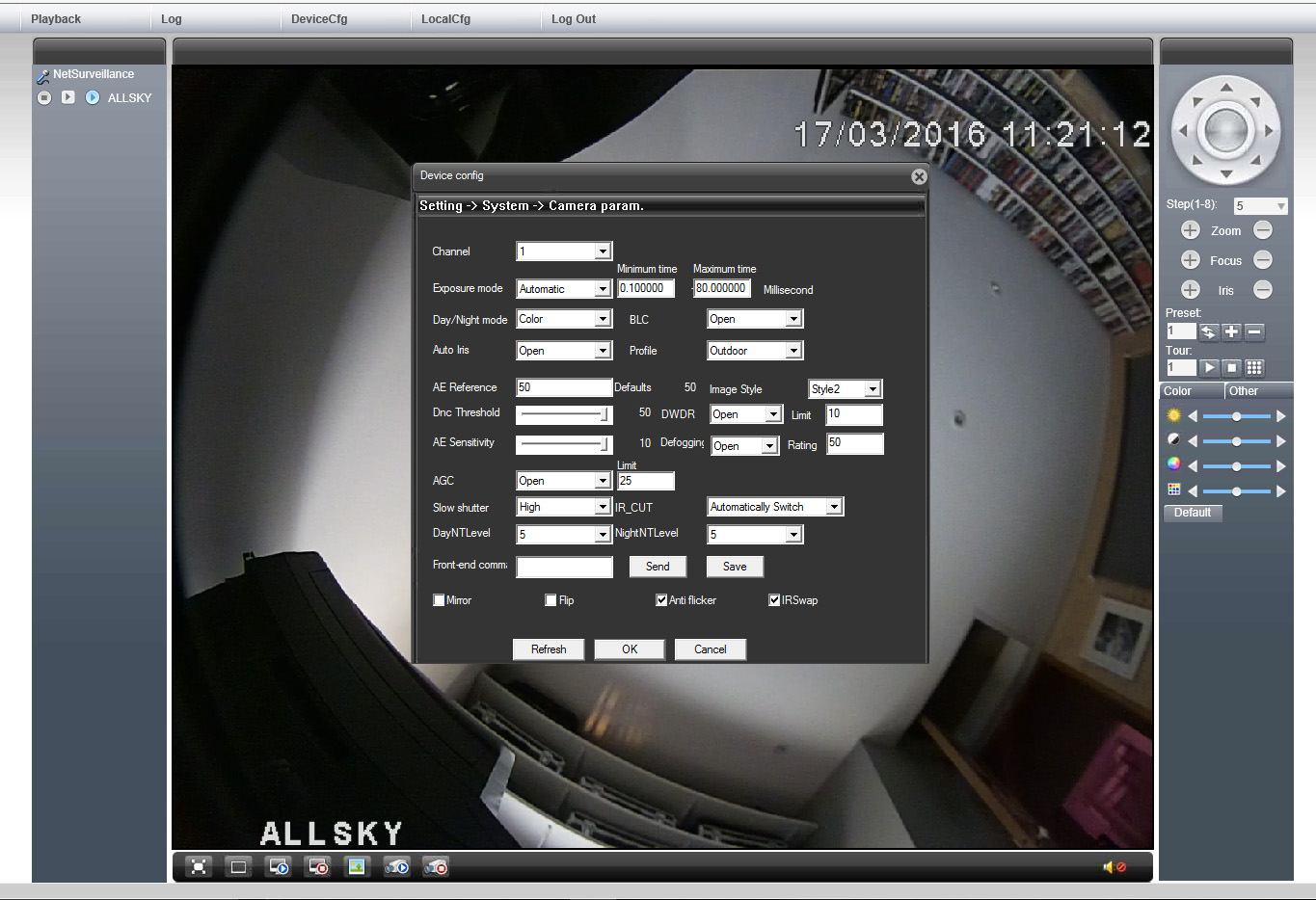

Premiers tests... Pour le moment je suis bluffé !!!
Hormis le fait que cette cam semble ne bien vouloir fonctionner qu'avec Internet Explorer et le plugin fourni sur CD, et après avoir désactivé toutes les sécurités ActiveX dans IE... je suis très impressionné !!!
On a un vrai 360deg en 960p. Une fonction defogging est présente. Je l'ai activé, son nom semble indiquer que la cam est équipée d'un vrai anti-buée ! Elle est très paramétrable !
L'image est très propre et le capteur semble très sensible. Pour l'instant mes tests se limitent à l'intérieur, volets fermés...
Pour le moment je l'utilise en DHCP et elle récupère son IP automatiquement mais on peut bien entendu fixer son IP à la main, ce que je ferai lors de l'installation à l'observatoire...
