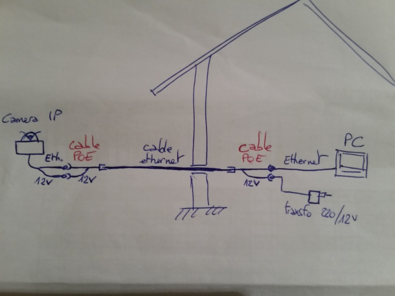

Pour être sûr d'avoir compris le câblage avec les POE, j'ai fait un croquis:
Est ce que c'est bon ou pas? merci d'avance.
Je pense que tu a tout bon...
Ce n'est pas la peine de faire une bifurcation côté caméra.
Oupssss... merci françois....je pensais qu'avec la caméra différente c'était différnet

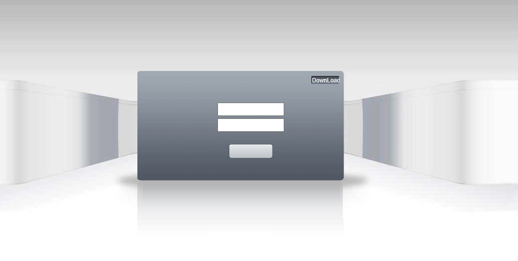

Bizarre, je suis sous IE. J'ai installé le module et j'obtiens ça :
J'ai recliqué sur Download pour télécharger un fichier NewActivx mais impossible de rentrer.
