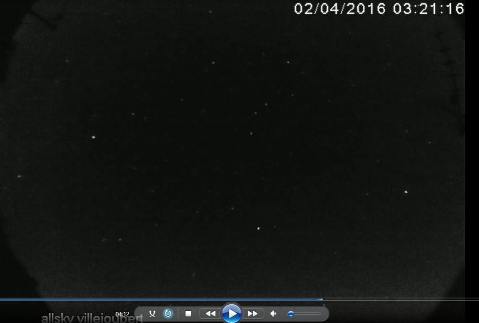

Premiers essais cette nuit
ça marche pas mal :)

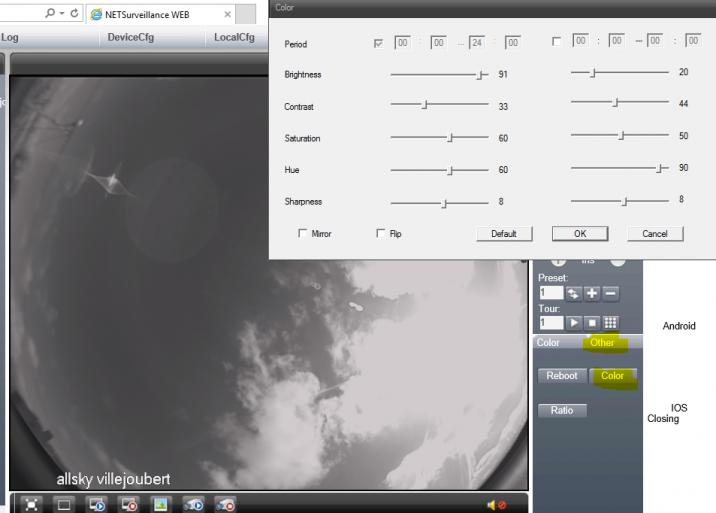

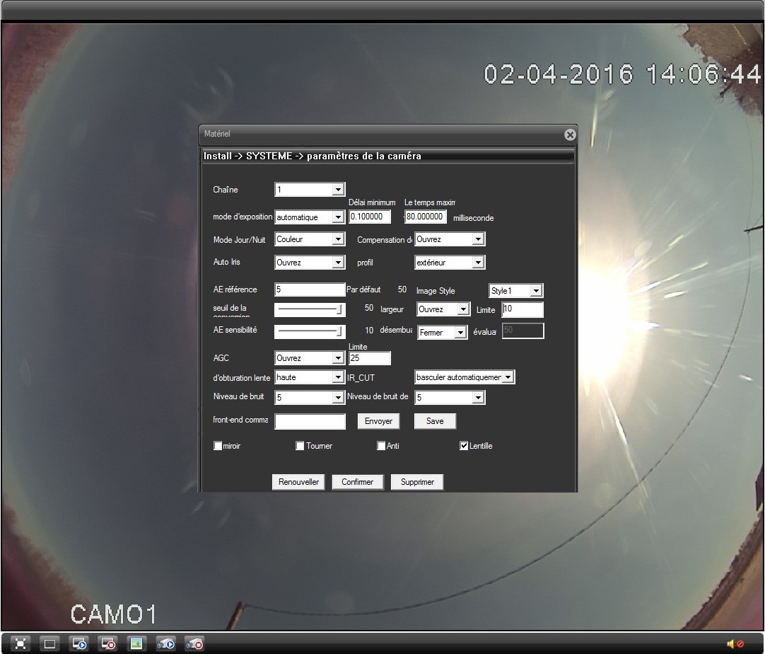

il faut pousser un peu les curseurs mais bon
mes réglages

ça me parait assez bruitée gerard et pas net mes meilleurs résultat de cette nuit montre que en mode monochrome c'est beaucoup mieux,
faut que je mette ma video en ligne et je montre mes reglages!!
C'est où le choix monochrome?

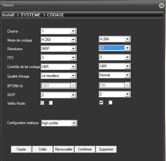

tiens c'est mes réglages du moment!!
il y a ça aussi qui aide un peu
voili voila faut encore tester des truc histoire de la pousser au max cette ptite chinoise

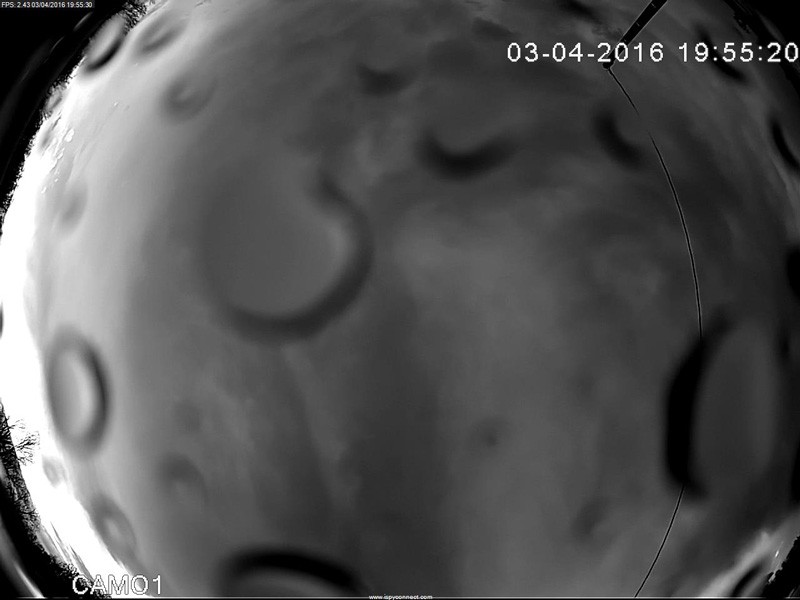

J'ai réussi à filmer la face cachée de Pluton:
sinon, il pleut et les gouttent adhèrent sur le verre
j'ai remarqué que sur les Fripons, cela semblait s'évacuer rapidement
mettent-il un produit dessus?
