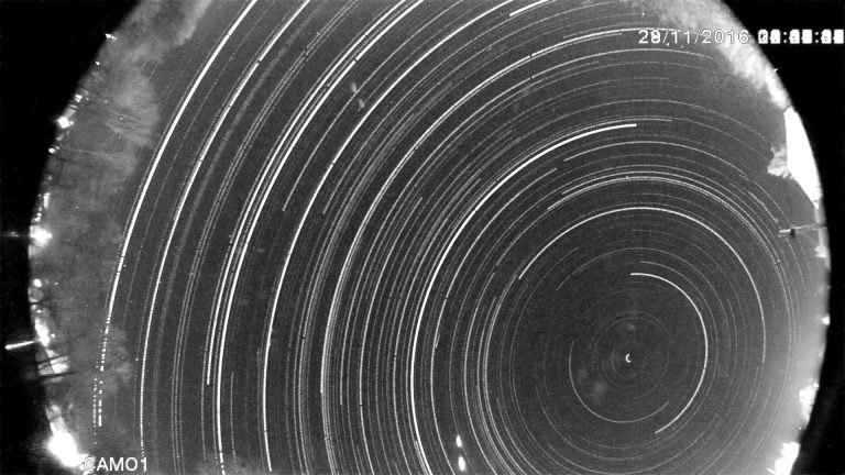

Un filé sur une nuit entière :
Et un exemple d'installation : http://night-pixel.fr/camera-all-sky/
=> Le tout tourne sur un raspberry pi 3
