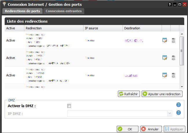

Vous devez d'abord effectuer une redirection des ports entrants de votre Box internet vers votre camera.
Si vous possédez un Firewall devant ou derrière votre Box ces ports entrants devront être autorisés.
Voici par exemple la configuration à effectuer sur une FREEBOX.
Dans connexion internet , sélectionner Gestion des ports
Puis ajouter une redirection
IP Destination --> l'adresse Ip de votre camera sur votre réseau
Port de début --> le port en entrée de votre Box , celle que vous configurerez sur le logiciel VMeyeSuper pour accéder à votre camera Vous pouvez y mettre le port de la caméra
Port de fin --> même port
Port de destination --> le port d'accès de la camera

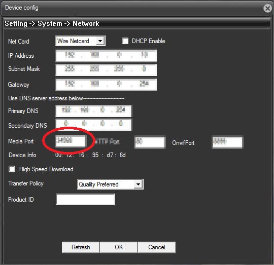

Vous pouvez retrouver de ports , dans la configuration de l'interface de la camera
Settings --> System --> Network : Media Port
Voilà , dorénavant , les requêtes arrivant sur votre box via ce port seront dirigées vers votre caméra IP.

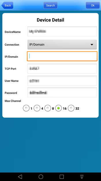

Vous devez maintenant configurer sur votre téléphone les caméras auxquelles vous voulez accéder.
Sur la première page , aller dans Device List puis appuyer sur l'icone " + "
DeviceName --> Le nom que vous voulez donner à cette caméra
TCP Port --> l'adresse du port que vous avez précédemment configurer sur votre box en entrée
puis le nom et le mot de passe d'accès à la caméra.

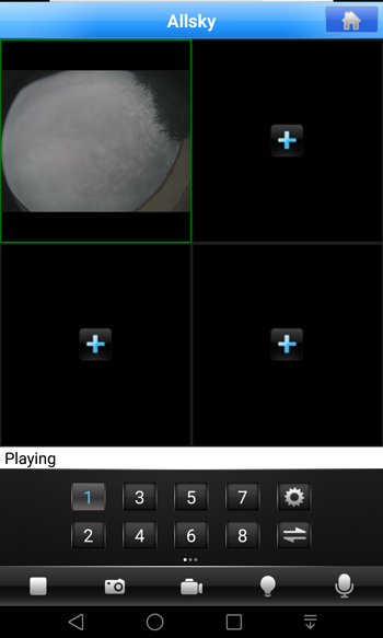

Voilà , allez maintenant dans l'onglet Live preview , sur un des emplacements caméra appuyez sur plus et sélectionner la camera que vous avez installer , vous devriez obtenir l'image en Live de votre camera , pour l'agrandir , appuyer sur l'image de Preview.
Si vous avez également une camera qui filme le télescope ( Ex : abris ou coupole ) , vous pouvez également l'intégrer , ce qui vous permettra de surveiller l'état du ciel et le positionnement du télescope en cours de prise de vue à distance.
