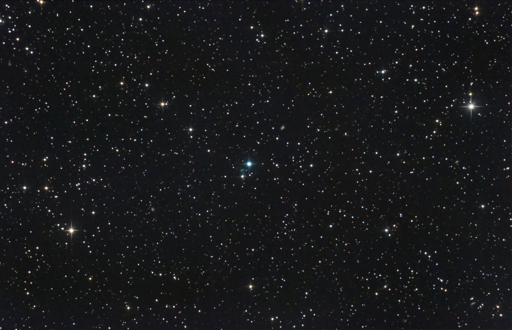

Voici une image qui m'a un peu déçue… je pensais que j'aurais plus de détails sur cette nébuleuse de l'Œil de Chat… pas forcément au cœur mais au moins sur la corolle. Vous la trouverez au centre de l'image dans une teinte verdâtre. Il semblerait que mon setup a des limites finalement. J'ai pu additionner plus de deux heures de poses totales mais j'ai beau pousser les traitements, je n'arrive pas à la faire ressortir plus que ça, sans faire monter les défauts du fond du ciel. Il faut sûrement imager à la CCD pour capter correctement ce regard félin. Il faut toutefois souligner que j'ai pu saisir pas mal de galaxies… on peut les voir répartie dans l'image dont NGC 6552 en haut à droite de la nébuleuse.
Entre mon E.T. flou et cet Œil de Chat faiblard, on ne peut pas qualifier cette nuit du 19 août de productive en qualité d'image !
Photo prise le 19 août 2015 à Ambeyrac (12) - Canon 350D défiltré (avec correcteur de coma) au foyer d'un Newton 150/750 sur monture Orion Sirius EQ-G motorisé (sans autoguidage ni goto).
68 poses de 2 mn – 15 DOF – ISO 800 – IRIS et Toshop.
Cliquez sur l'image pour voir la full en tiff.
En tous cas le cadrage est bon ;)
mais comme tu dis tu atteint les limites du matos...et cette cible est un serieux defi ds tous les cas je pense ! Ce serait qd meme intéressant de pousser un peu le traitement pour voir.
elle tourne bien ta sirius , 2 min sans autoguidage , tout bon .
C'est peut-être pas le matériel vraiment adapté à ce genre de cible.
Sinon, le set-up est maîtrisé ainsi que le traitement avec de belles étoiles, de belles couleurs et un joli fond

et bien moi je trouve que c'est exceptionnel d'imager ce truc à l'APN :o
Chara t'a aidé à attraper le chat? :be:
tu as la corolle et le Nike :)

déjà je crois que ce n'est pas une cible facile à la CCD, alors à cette focale et avec un APN sans poses très longues c'est déjà pas mal du tout ! et le champ est bien joli.
jolie pioche bravo, c'est pas facile de sortir les extensions à l'APN!
on voit bien la forme ovale du centre mais t'est à la limite de résolution et c'est cramé. peut être qu'avec des poses plus courtes ou un traitement moins fort tu pourrais faire ressortir un peu mieux la structure interne mais du coup on verrai plus l'externe...
c'est à traiter un peu comme une galaxie pour ne pas cramer le centre.
Sauf erreur l'image est inversée (?),la photo est vraiment bonne, la Np mesure 22" d'arc, ça n'est clairement pas la cible pour les tele de 750 de focale, ( une dizaine de pixels),ceci dit le grand champ a son charme:on y voit au moins 3 galaxies je n'ai pas trouvé le quasar de mag 18,4 (ce qui n'a rien d'étonnant pour un 150 et 2 h de pose)

Merci les gars :p
Charpy, effectivement, c'est peut-être une solution.
Je ne tourne jamais mes images... si elles sont dans un sens à la sortie de l'APN, je les laisse ainsi ;)
On y voit au moins 3 galaxies je n'ai pas trouvé le quasar de mag 18,4 (ce qui n'a rien d'étonnant pour un 150 et 2 h de pose)
Si tu vas sur la full en tiff (en cliquant sur l'image) tu pourras en voir une dizaine. Il y a également tout un tas de tachouilles minuscules... peut-être que ton quasar est parmi elles :)
