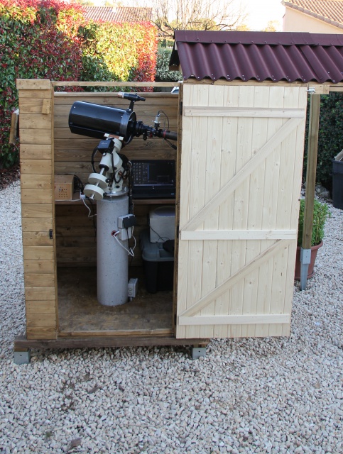

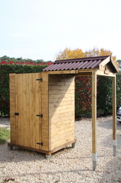

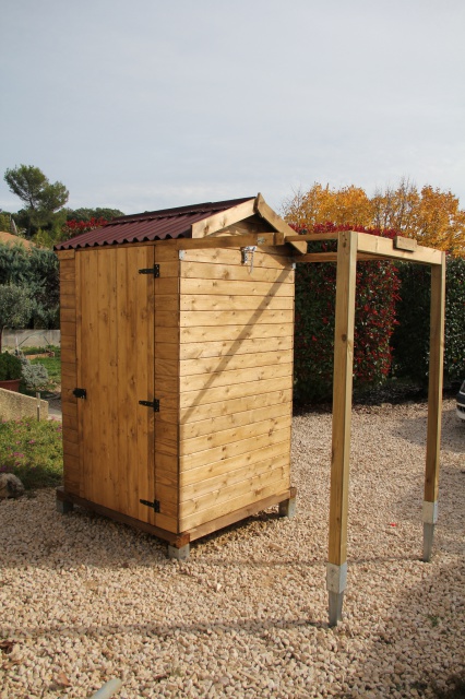

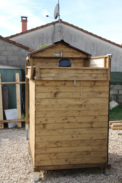

Salut la compagnie, ca y est j'ai passer le pas, après la colonne j'ai enfin posé l'abris, il manque encore quelques finition et implanter une tablette pour le portable mais c'est fonctionnel.
L'espace est restreint mais j'ai pas besoin de plus puisque de toute façon c'est juste pour abriter le matériel ensuite je prend le contrôle en remote de mon bureau.
Version fermé:
version ouvert, une personne seul suffit à ouvrir et fermer l'abris:

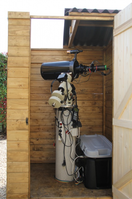

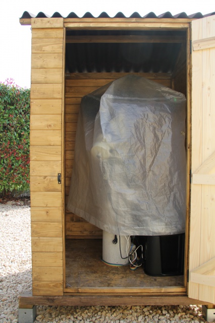

et le matériel en position park et rangé:

Au chausse pied dis donc! Tout mimi et bien fini :)
Pour ta bâche, c'est une bien bonne idée, car ce genre d'abri est naturellement ventilé et laisse passer poussière et pollens. Par contre, je l'aurais prise en textile pour permettre d'une part à l'humidité accumulée pendant la nuit sur le matériel de s'évacuer et empêcher d'autre part la condensation de se faire en stockage prolongé.
J’utilise une housse de couette en coton.;) Et tu peux choisir le motif :D

Bien vu, beau petit abri , et hop, fini les montages/demontages de nuit :)
Dans le mien qui fait 1,6 sur 1,9m, j'avais testé une EQ6, qui envoyait mon tube ds les parois ....j'imagine que tu as bien verifié le risque ? Difficile a voir sur photo ;)
No soucis pour les parois, ca passe à 4 cm prés, mais je l'avais pris en compte pour les dimensions de l'abris, le RC est cours et l'ieq45 compact ca m'a permis de prendre un abris plus petit que prévue.

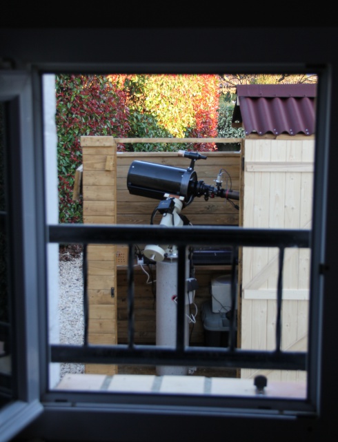

Bon ben c'est étanche, premier baptême de l'eau réussi, pas une goutte à l'intérieur malgré l'intensité des pluies.
Et après le baptême de l'eau, j'ai profité de cette belle journée pour intégré une tablette, mettre la lumière et effectuer la mise en ordre du câblage.
J'ai également tiré un câble Ethernet jusqu'à labri, comme ca, pas de souci de wifi ou CPL, c'est direct jusqu'au routeur.
C'est de suite plus clair que le gros tas de câbles jeter à la rapide sur la colonne et c'est opérationnel en 5mn.
A moi les belles nuits d'hivers tout en restant au chaud. :wub::wub:

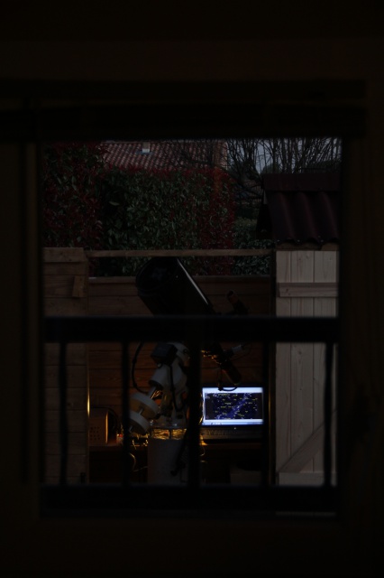

Et la vue sur l'équipement de la fenêtre du bureau, du coup pas besoin de cam de surveillance, il suffit de jeter un œil par la fenêtre::p

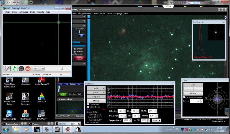

Si ca peut t'aider, l'auto guidage en cours à 1625 de focale:
