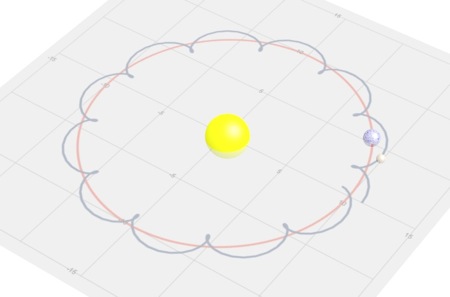

Non ce n’est pas une question de taille de dessin, c’est juste la constante de temps de remise sous tension des circuits du cerveau relatifs à l’astronomie. Ils étaient en sommeil au profit de tout un tas d’autres activités qui consommaient le peu de ressources disponibles.
Il suffit de se mettre en mode héliocentrique, de se dire que le centre de gravité du système terre lune décrit une ellipse dans l’écliptique, d’imaginer le centre de gravité de la terre et celui de la lune décrire chacun une hélice autour de l’ellipse. La lune ne rétrograde pas car son accélération est toujours dirigée vers le soleil.
Par ailleurs :
- Il faut prendre la notion de tangente à l’hélice comme celle d’une tangente à une courbe gauche et pas d’une tangente à la projection de cette courbe dans l’écliptique, qui elle est une courbe plane. L’hélice étant convexe il ne peut pas y avoir de points d’inflexion.
- Il faut garder en tête que les deux hélices ne se coupent jamais.
Voici un petit tortillon qui comporte le nombre correct de lunaisons…..mais qui date du XIXe, d’où la lisibilité laissant à désirer.

Je rebondis sur le message 278 d'Ygogo pour vous apprendre une truc étonnant (en tout cas ça l'a été pour moi lorsque je l'ai appris) : la trajectoire de la Lune dans le repère héliocentrique est une courbe convexe. On peut le vérifier avec un peu de maths en faisant l'approximation que la trajectoire de la Terre est circulaire.
J'avais appris ça il n'y a pas très longtemps' date=' peut-être sur Webastro d'ailleurs (mais on avait fait pas mal de calculs pour le vérifier). Est-ce que ça rappelle quelque chose à quelqu'un ?[/quote']
oui je dois dire que je suis étonné mais c'est pourtant vrai...(je passerai sous silence ma profession).
on trouve des schémas complètement faux dans des livres de seconde ou sur des sites comme celui-ci
plus surprenant cet extrait d'un livre de prépa, la trajectoire représentée ne semble pas correcte non plus.
https://books.google.fr/books?id=mZoeR4EMaDMC&pg=PA550&lpg=PA550&dq=trajectoire+terre+lune+r%C3%A9f%C3%A9rentiel+h%C3%A9liocentrique&source=bl&ots=KHF1ws3sqV&sig=FVR7zsD1X1-OGk1kGvN5rPc2PfQ&hl=fr&sa=X&ved=0ahUKEwjjhb6SkKLJAhWL2BoKHT2lBU4Q6AEITDAG#v=onepage&q=trajectoire%20terre%20lune%20r%C3%A9f%C3%A9rentiel%20h%C3%A9liocentrique&f=false
Mais les questions sont:
1- Sont-ce des hélices à base circulaire? Je ne le crois pas.
2- Si ce sont des hélices à base non circulaire, elliptiques par exemple, sont elles toujours convexes?
Pas sûr, sachant que la sinusoïde est un cas particulier d'hélice à base elliptique (sauf erreur) avec une base réduite à un segment.....et la sinusoïde n'est pas convexe.

  SULREN a dit :
(...)Voici un petit tortillon qui comporte le nombre correct de lunaisons…..mais qui date du XIXe, d’où la lisibilité laissant à désirer.(...)
Le nombre correct de lunaisons, mais des "ondulations" totalement inexactes !
Dans le cas de schéma, c'est parce que la distance Terre-Lune est grossièrement exagérée par rapport à la distance Terre-Soleil
(pour mémoire : la distance TL est à peu près égale à 1/390 de TS )
Bon, si on commence à faire la liste de tous les schémas faux, on va facilement dépasser les 13 pages !
De mémoire, Flammarion a fait un schéma correct dans L'Astronomie Populaire
