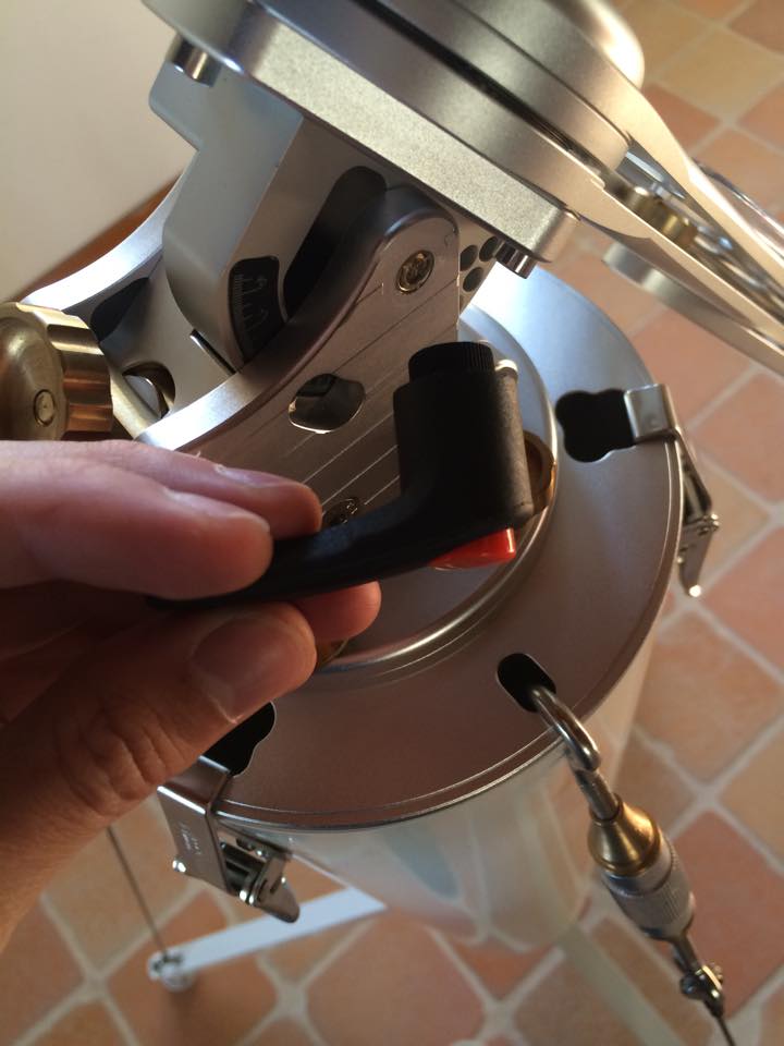

Je viens de faire tomber ma tête équatoriale de ma monture astrotrac et j'ai cassé net la vis de frein en altitude... j'ai essayé de la recoller à la cyano, ça ne fonctionne pas :(
Avez vous une idée ? Je peux la remplacer sinon ? Comment et par quoi ?
Une photo de mon exploit pour vous montrer et vous donner une idée.
Par avance merci les copains !
Valentin

C'est une vis avec levier indexé et la vis est coupée au ras du levier c'est bien ça ?
Plusieurs solutions :
- Si c'est du métrique, tu peux en commander une chez Norelem (ils vendent aux entreprises ou assos). Par exemple celle ci : (il y a du choix : des leviers plastiques, d'autres en métal....)
http://www.norelem.fr/fr/fr/Produits/THE-BIG-GREEN-BOOK/Syst%C3%A8me-flexible-de-pi%C3%A8ces-standardis%C3%A9es/06000-El%C3%A9ments-de-manoeuvre/Leviers-de-blocage-manettes-indexables/06443-Manette-indexable-en-acier-avec-filetage.html
- Si c'est pas du métrique, à commander sur le net aux US.
Voir aussi si tu ne peux pas remplacer seulement la vis, c'est possible sur certaines manettes.
salut olivdeso, oui c'est bien ça. Coupé au ras...

OK et de l'autre coté la vis se visse dans la monture, ou alors il y a un écrou à l'extérieur? car dans le deuxième cas, tu peux remplacer par du métrique sur le site que je t'ai indiqué : tu peux prendre un levier avec la vis (fileté) et un autre avec un écrou (taraudé).
Si c'est de l'impérial et que ça se visse dans un trou taraudé de la monture, alors, tu peux trouver ça aux US (ou peut être en UK : pas de taxe d'importation)
en UK, un levier qui ressemble au tien, mais en métrique:
http://www.wdsltd.co.uk/categories/66/hand-levers/250/clamping-handles-levers
Peut être que le fabricant peut te donner les caractéristiques si tu ne trouve pas.

Il n'y a pas d'écrou extérieur c'est certain, je suppose que ça se visse dedans mais je ne sais pas encore comment, il faut déjà que je réussisse à la sortir de son trou !
