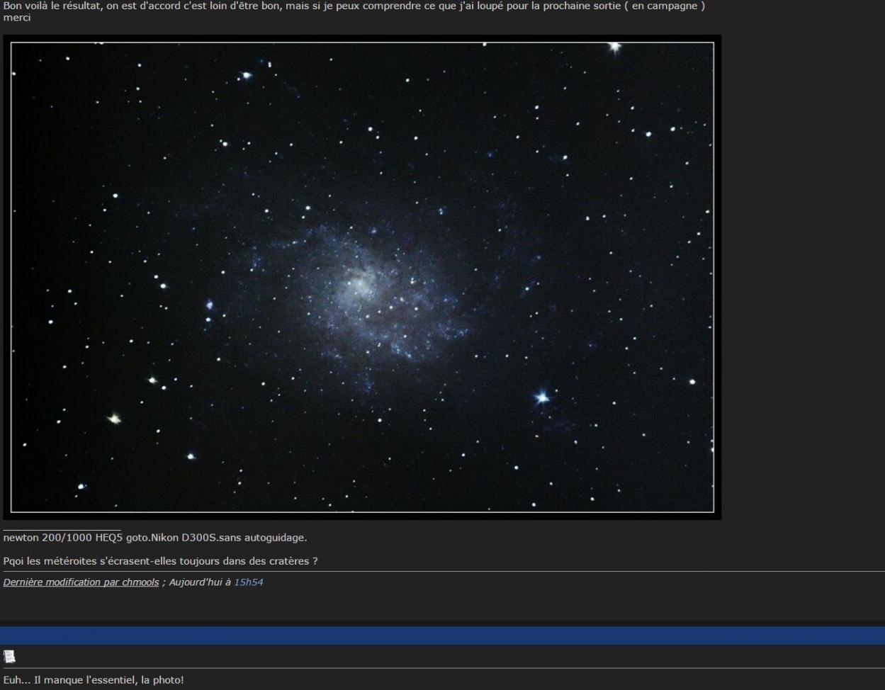

Bizarre, je ne vois pas la photo dans le premier post... Je suis le seul??
merci ! tu confirmes ce que j'avais en tête (je débute dans l'astro) et même si pour vous ca parait flagrant pour moi ca restait que supposition. Je vais m'y attarder dessus plus sérieusement en détail.
J'ai hébergé la photo sur un site annexe, la nouvelle est Up via le forum
